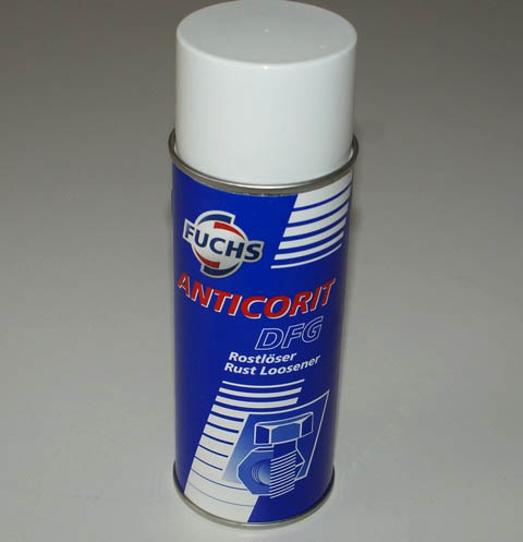

sabZIRO Napisano 25 Lutego 2015 Napisano 25 Lutego 2015 można spróbowac podgrzać sztyce... jak ją podgrzejesz to jeszcze bardziej się rozszerzy. Nie wiem ile wd 40 tam poszło, ale ja generalnie w podobnych sytuacjach zawsze używałem takiego preparatu do tzw. trudnych połączeń Ale cóż.. nie masz go, więc wd pozostaje.. spróbuj po prostu lekko rozchylić - np. grybym śrubokrętem mocowania zacisku - i tam napuścić wd 40 w szczelinę.. poczekaj z 10 min.. niech to się tam dobrze spenetruje.. powtórz.. tak ze 2/3 razy i powinno ruszyć.. w końcu tam chyba nikt kleju nie nalał chyba ??
