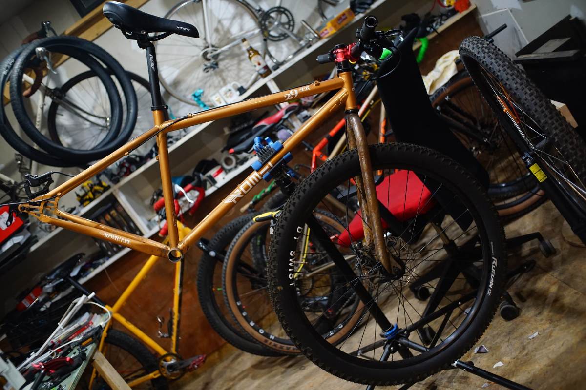

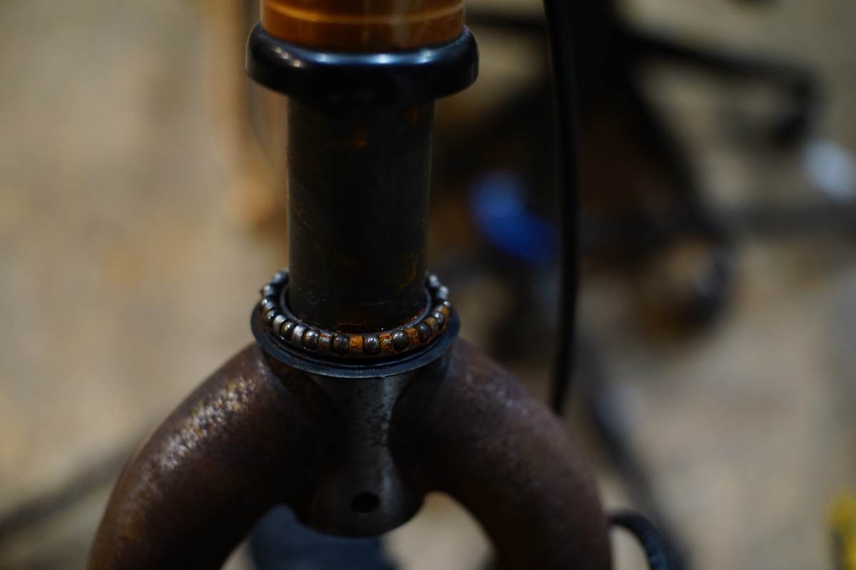

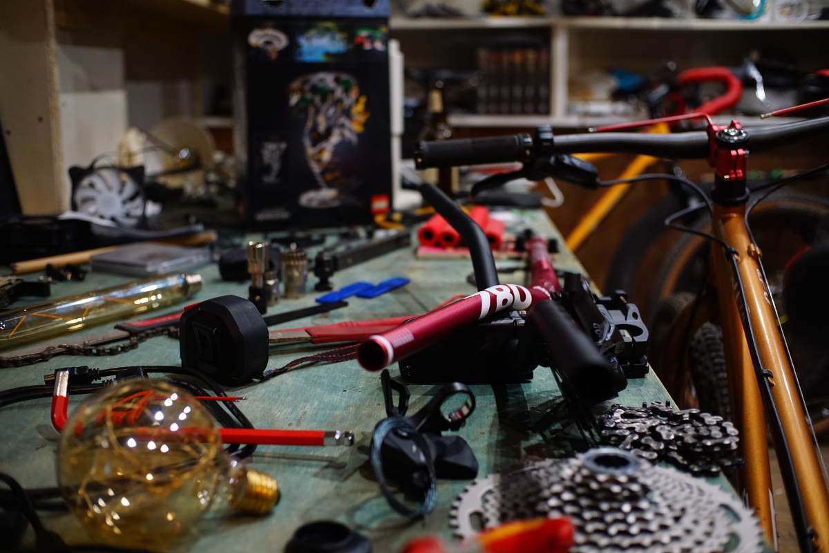

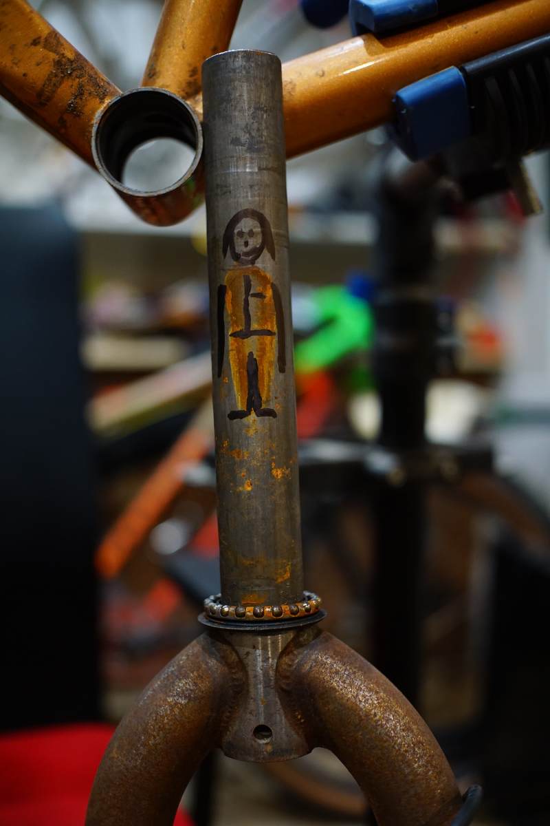

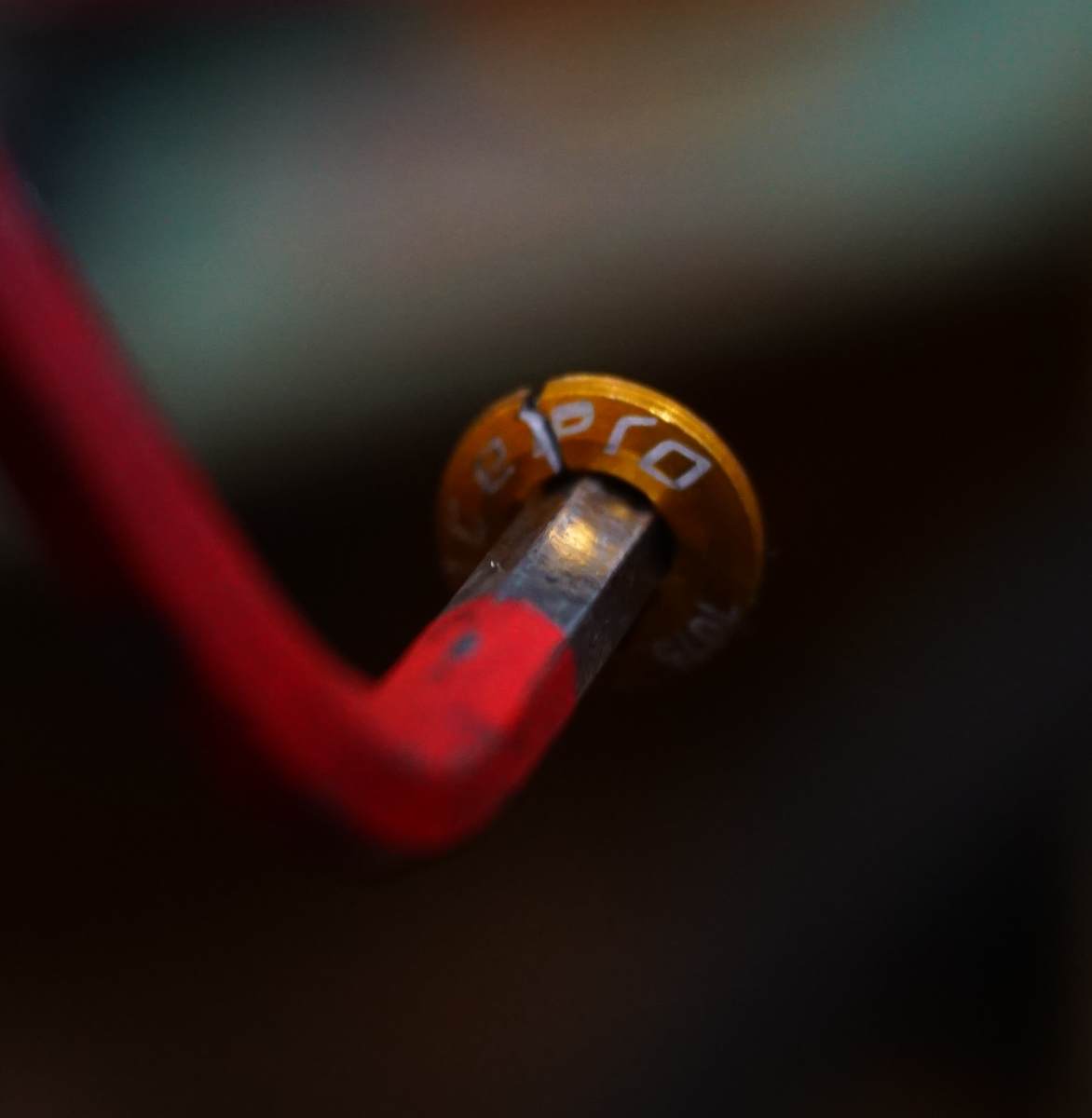

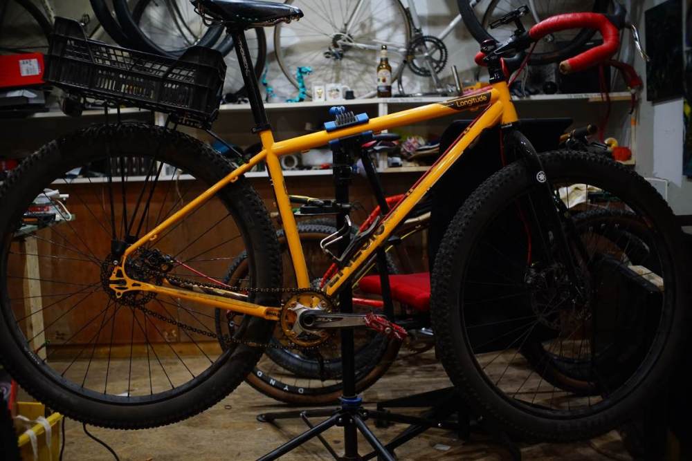

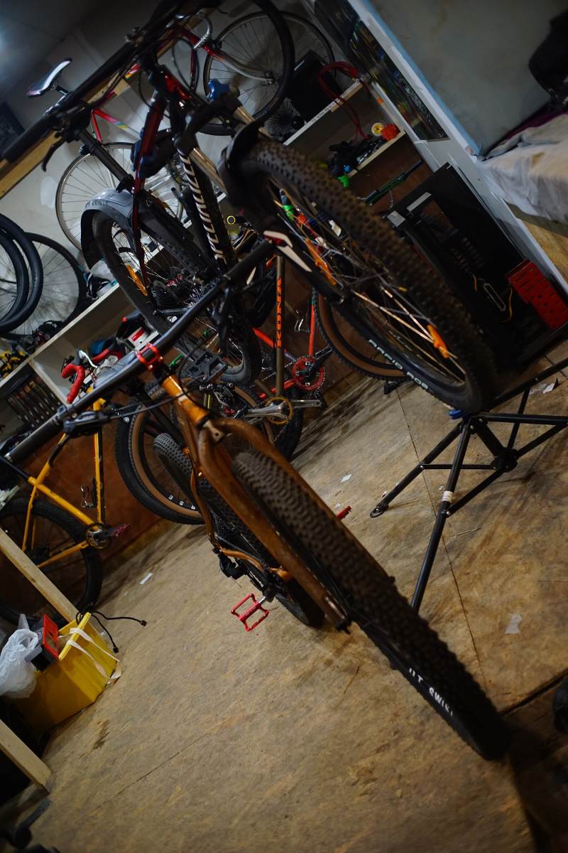

Sobek82 Napisano 26 Stycznia 2023 Udostępnij Napisano 26 Stycznia 2023 Przeszczep s rama 12 do speca dla brata Pozdrow'er 😘 7 Cytuj Odnośnik do komentarza Udostępnij na innych stronach More sharing options...

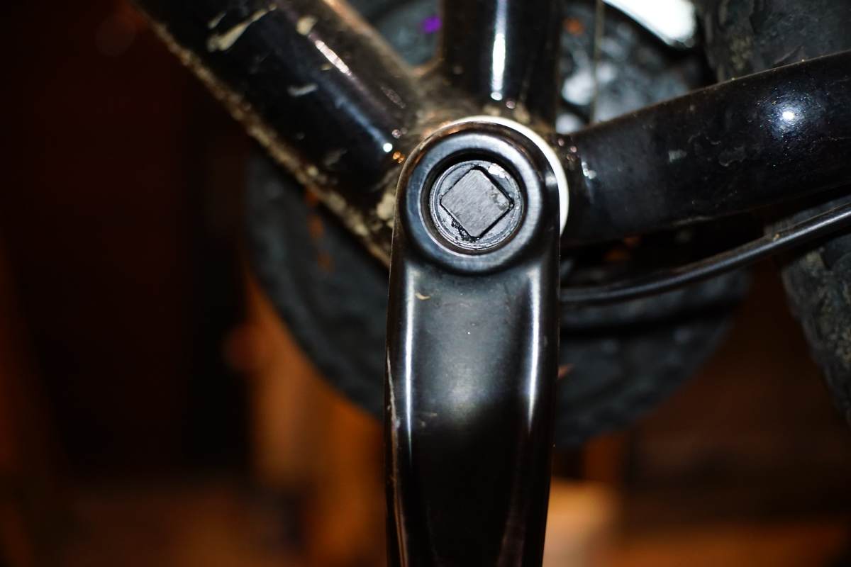

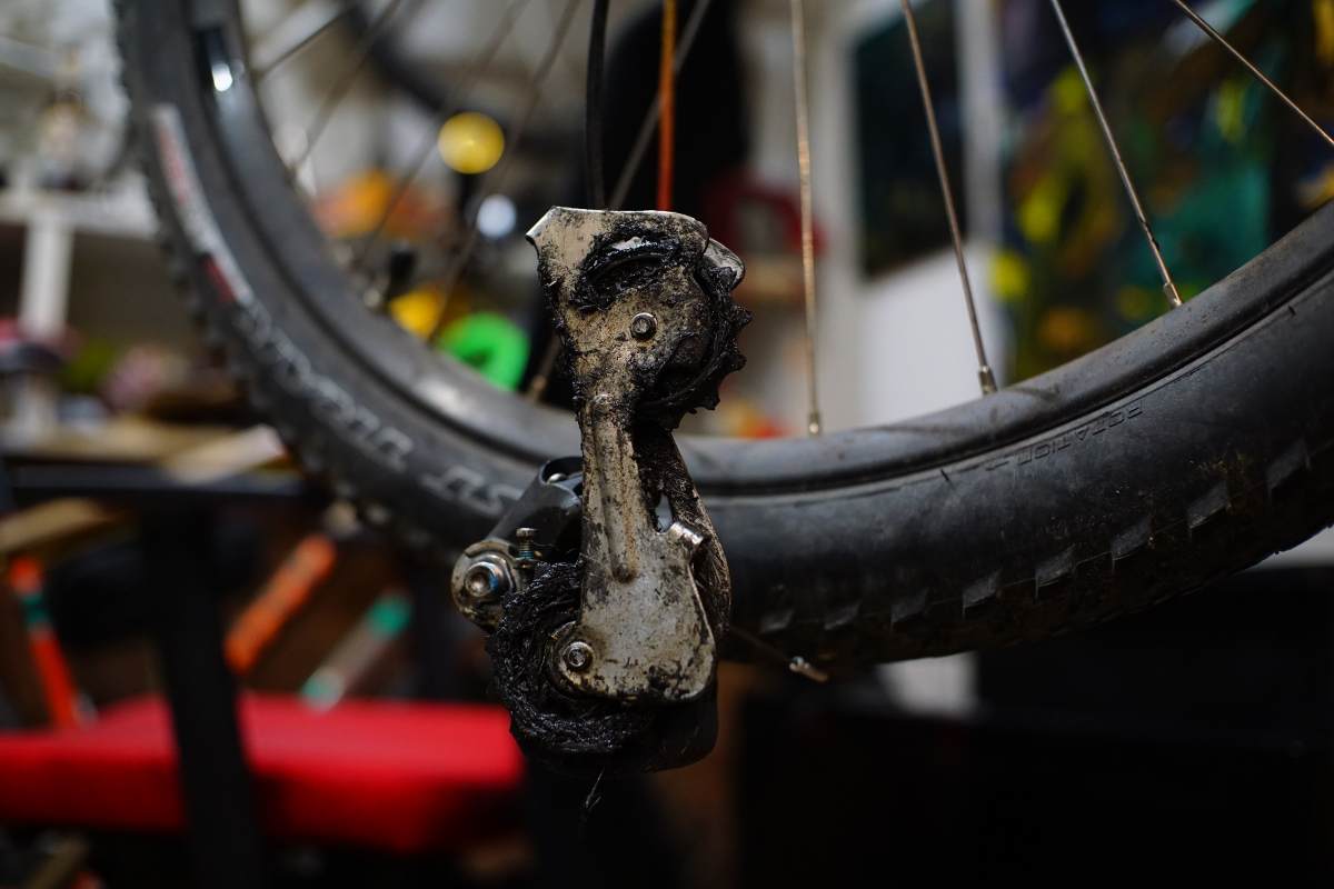

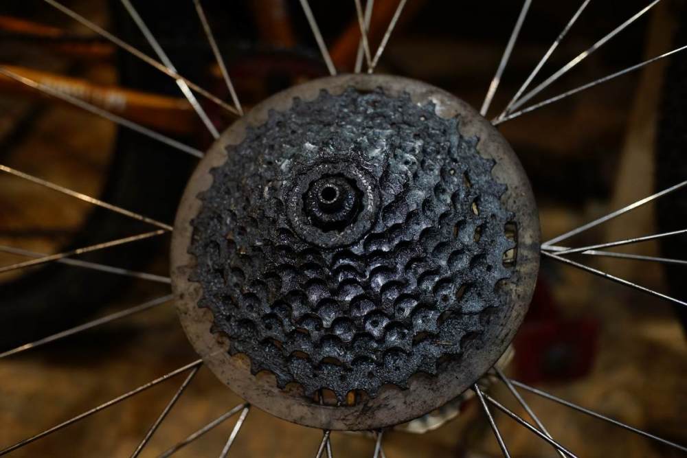

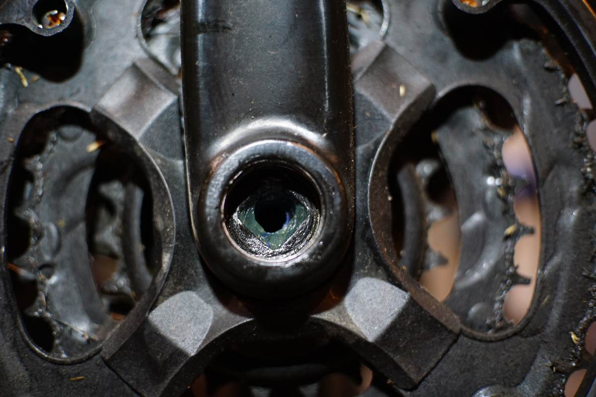

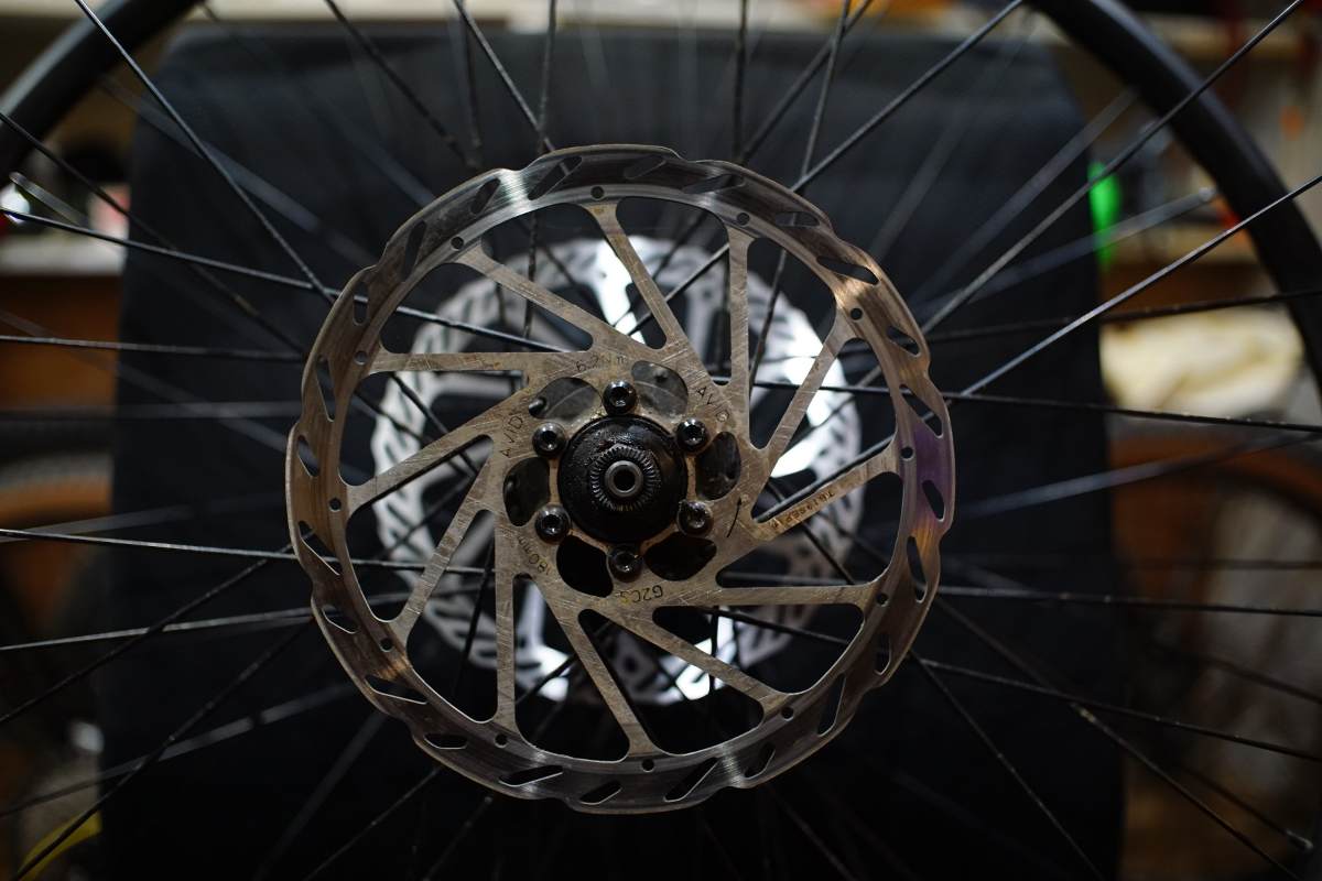

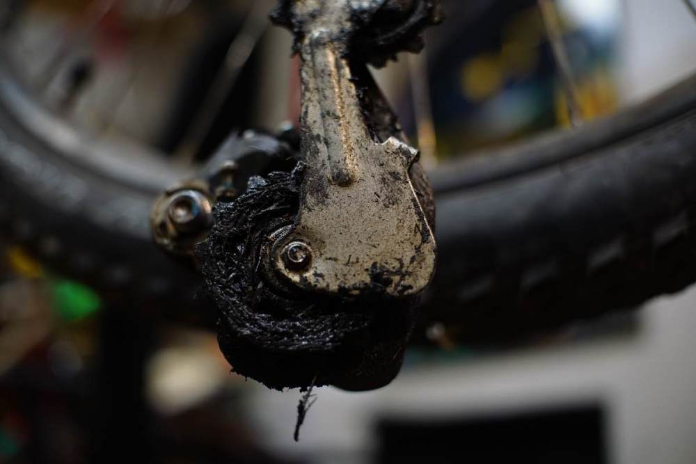

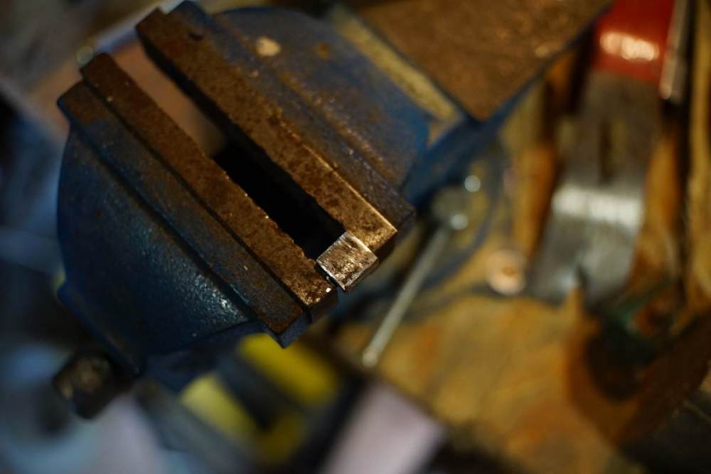

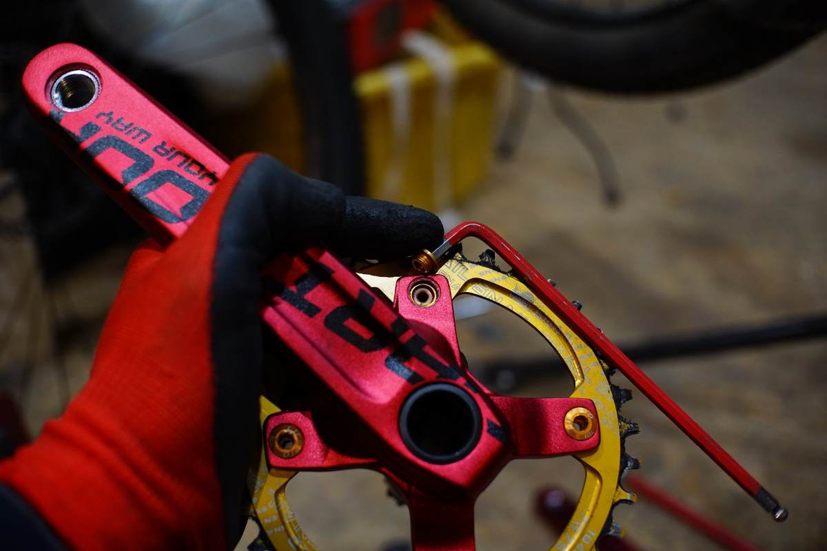

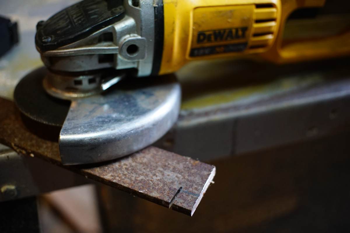

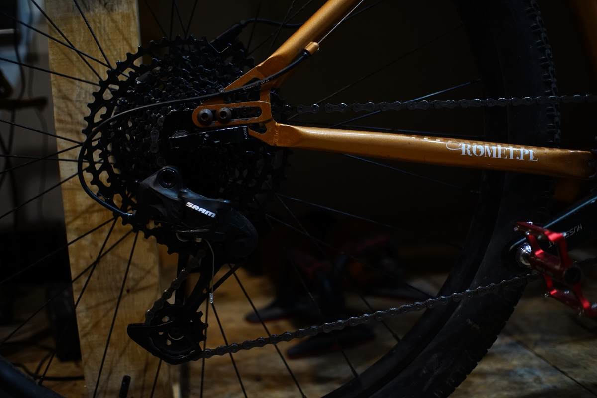

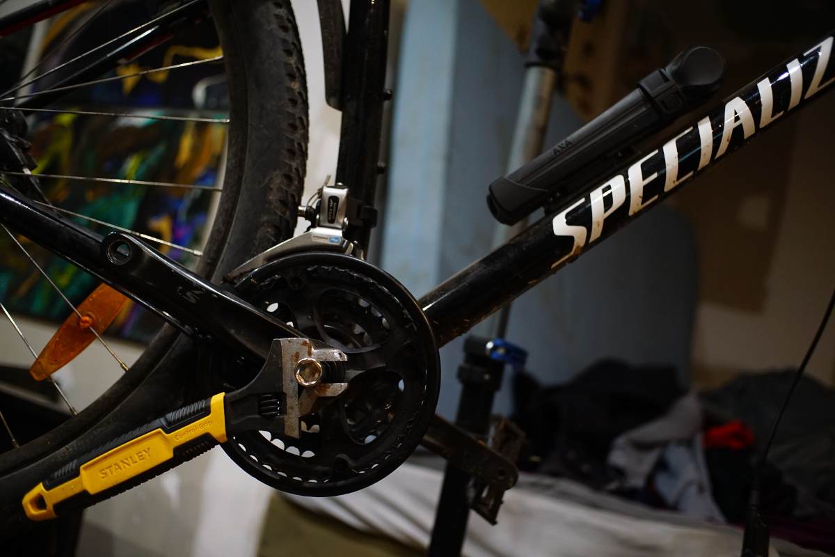

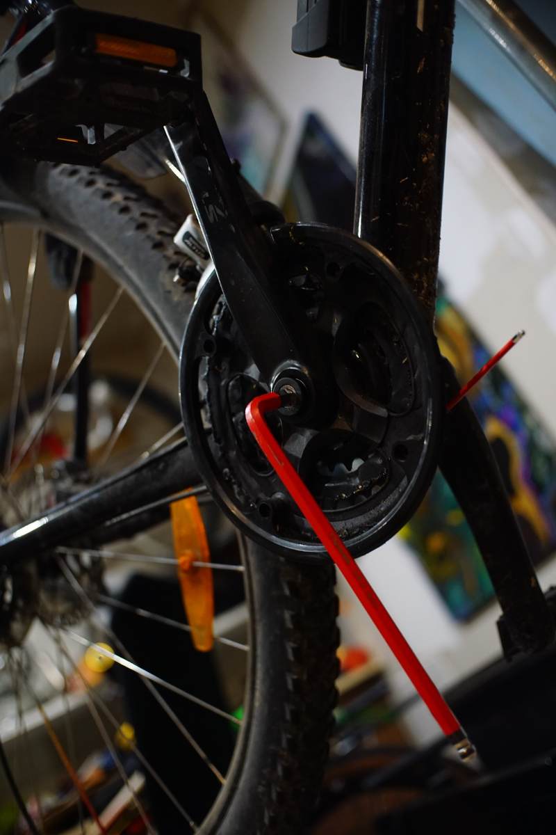

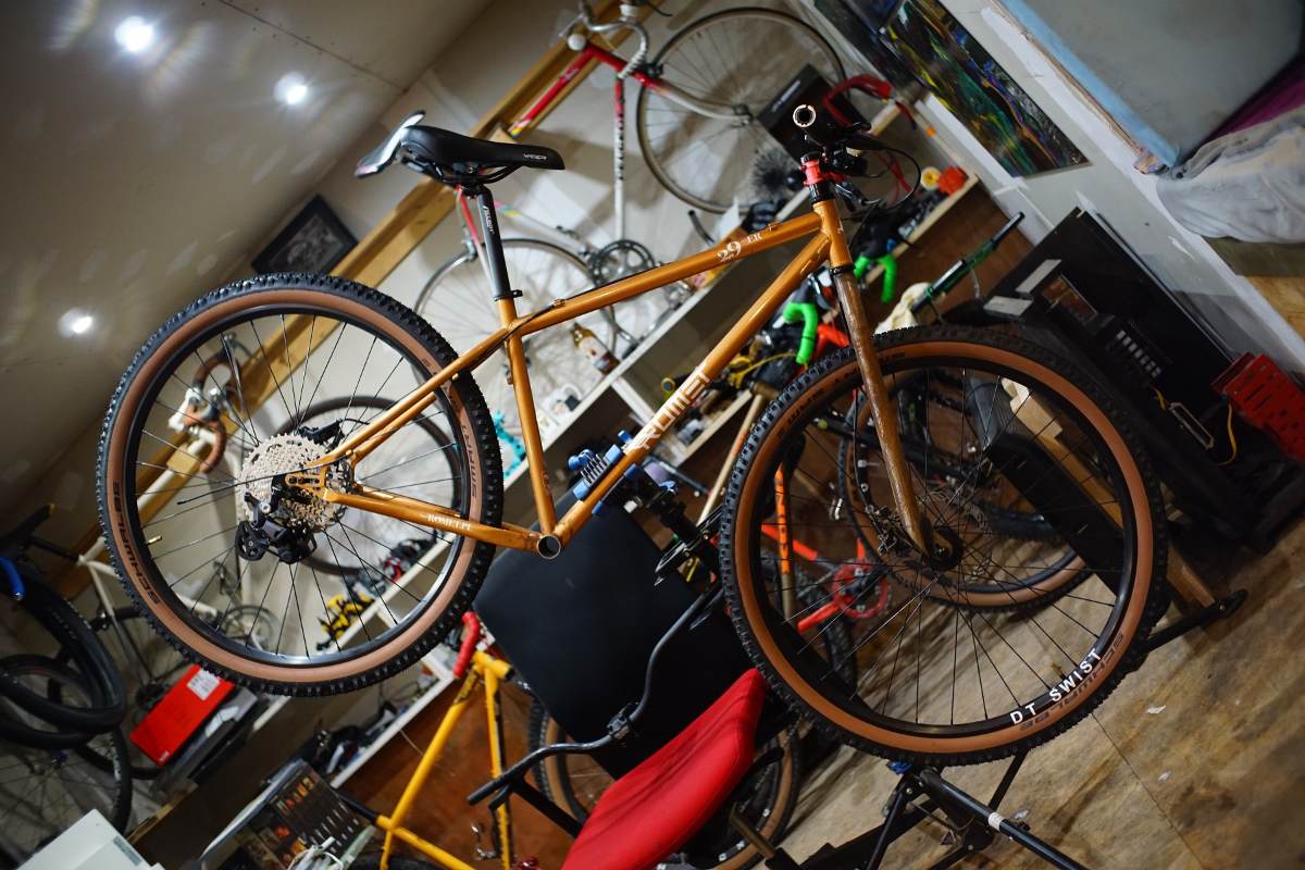

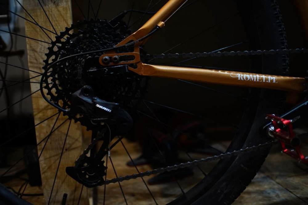

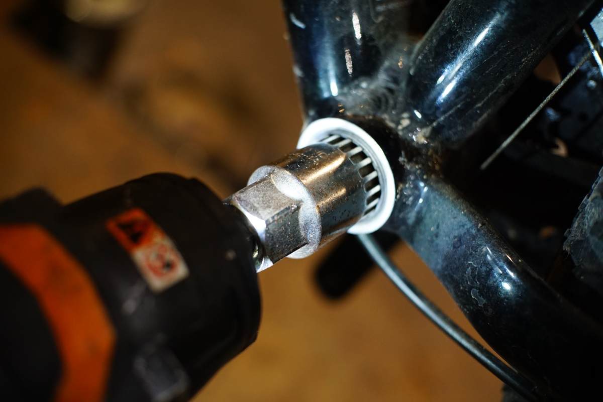

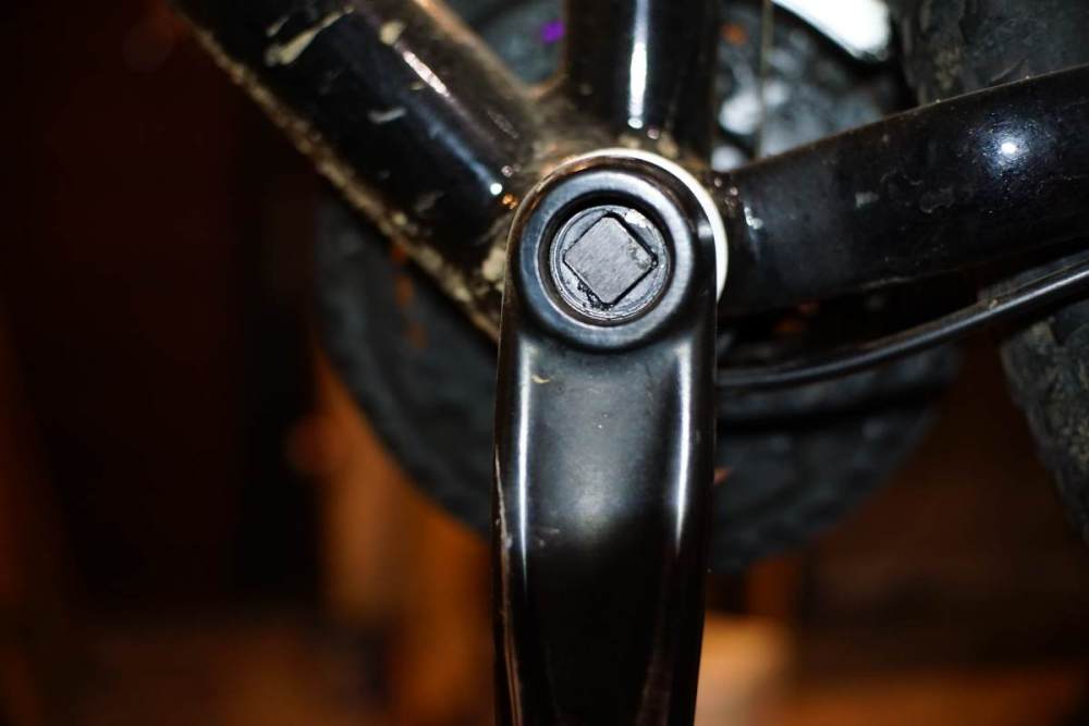

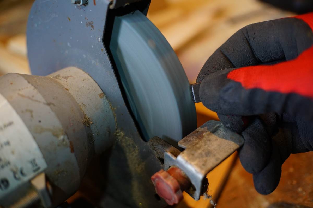

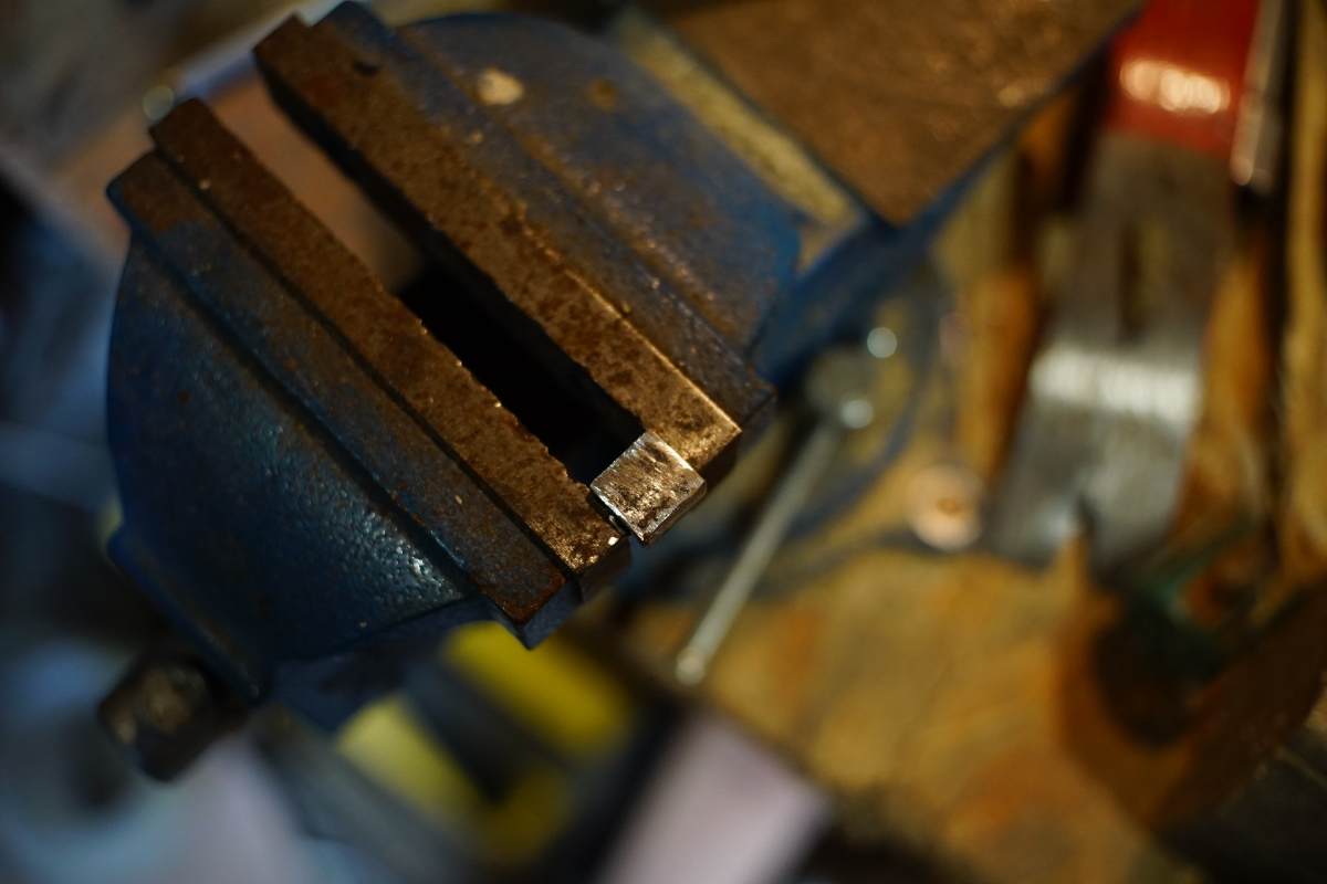

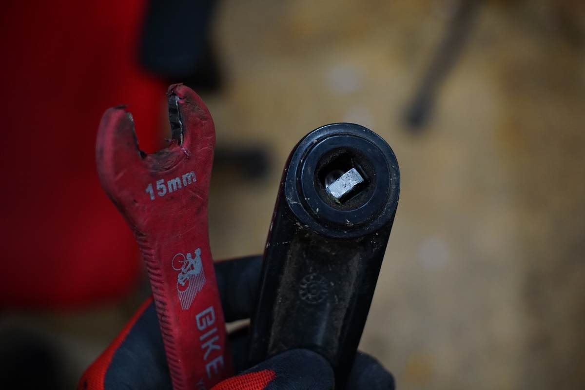

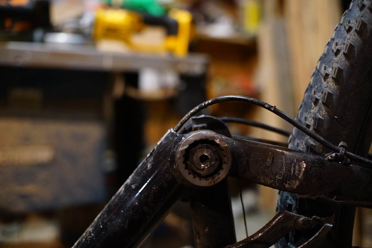

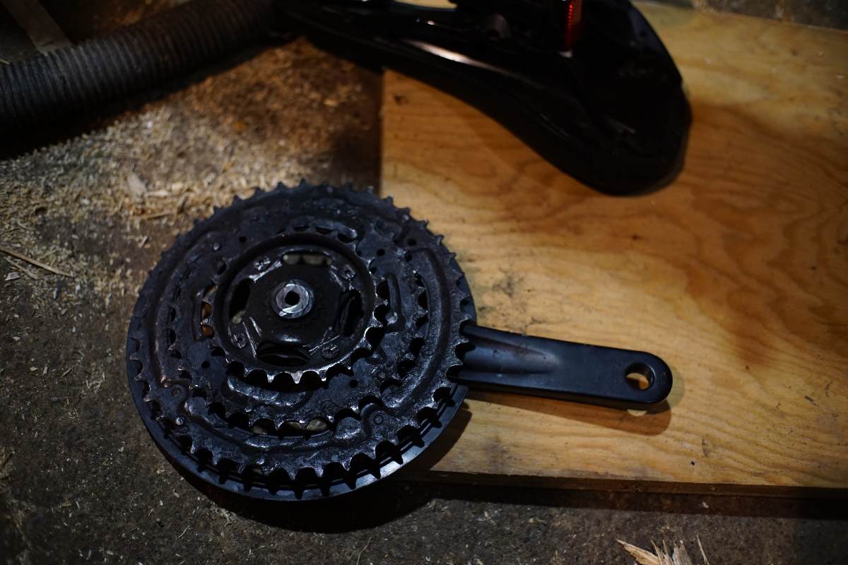

Sobek82 Napisano 27 Stycznia 2023 Udostępnij Napisano 27 Stycznia 2023 Co zrobiłem, nic nie zrobiłem w kur nanosiłem się, niczego się tak nie boję jak ściągania ramienia blatu z kwadratu, oczywiście siła z jaką prawe ramie zostało dokręcone była wyższa niż siła dokręcania ściągacza, zaowocowało to naruszeniem gwintu, a w drugiej próbie jego całkowite unicestwienie, kolejną próbę podejmuje młotek i przecinak, ostatecznie szlifierka kątowa. Ale zdjęcia jakieś zrobiłem więc nie musicie przepraszać, wybaczać ani się przejmować. Dorobiłem filozofię do tego ściągacza co by lepiej kwadrat łapał. Lewe wyszło bez problemu bo i mniej wciśnięte było Na deser tyłrzutka a cera Pozdrow'er 2 1 Cytuj Odnośnik do komentarza Udostępnij na innych stronach More sharing options...

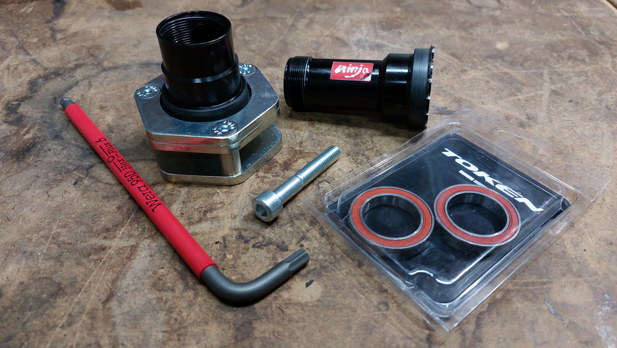

CoolBreezeOne Napisano 28 Stycznia 2023 Udostępnij Napisano 28 Stycznia 2023 Dzisiaj dzień serwisowy. Na warsztat Skociszcze oddał Ninjadzki suport. Ostatnio zaglądał tam serwisant przy zmianie blatów i dał cyne, że jedno łożysko coś nie domaga. Było wykręcanie, czyszczenie i wymiana łożysk, smarowanko i wkręcanie. Fajna zabawa. Praska Bitul'a robi robotę. Wyciskanie łożysk to przyjemność. Gorzej z wciśnięciem łożysk. Na pewno poszło by tak samo przyjemnie jak ich wyciągnięcie, ale tuleja suportu skompilowała sprawę - śruba z zestawu niestety jest zdecydowanie za krótka na Ninje. Na warsztacie nie znalazłem dłuższej. W ruch poszła prasa to pressfita. Zadziałało. W kolejce czekają pancerze i linki przerzutek. 3 Cytuj Odnośnik do komentarza Udostępnij na innych stronach More sharing options...

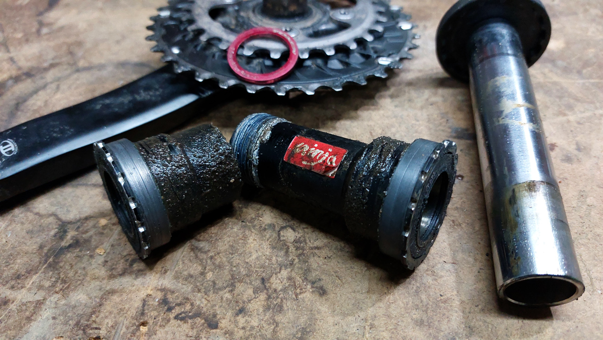

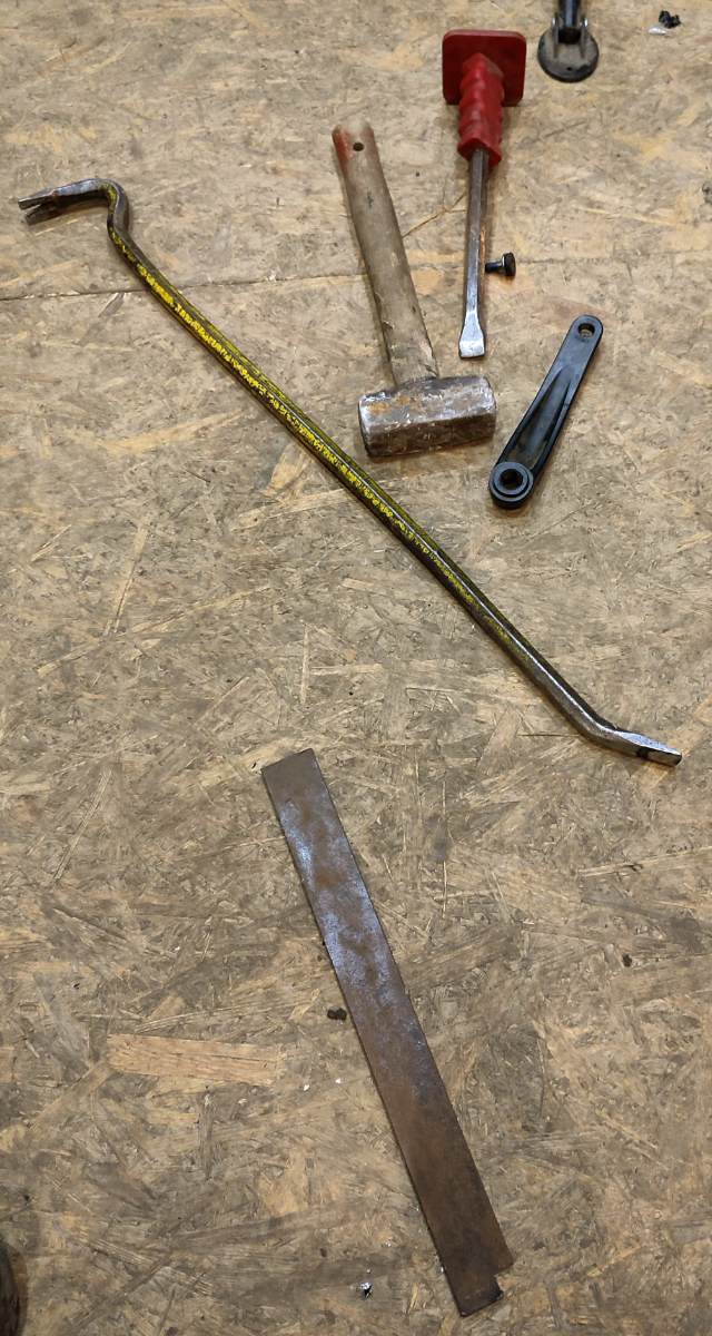

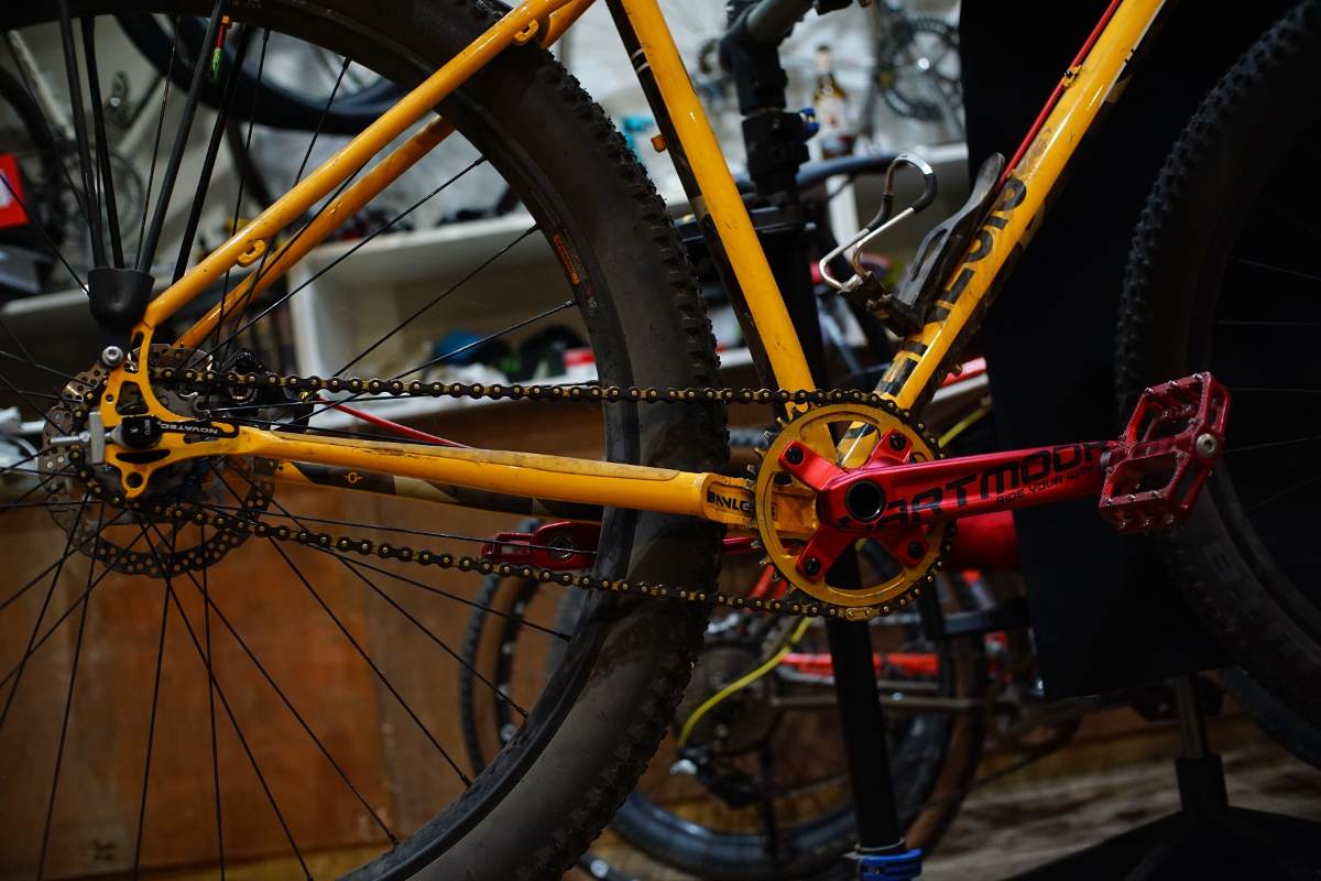

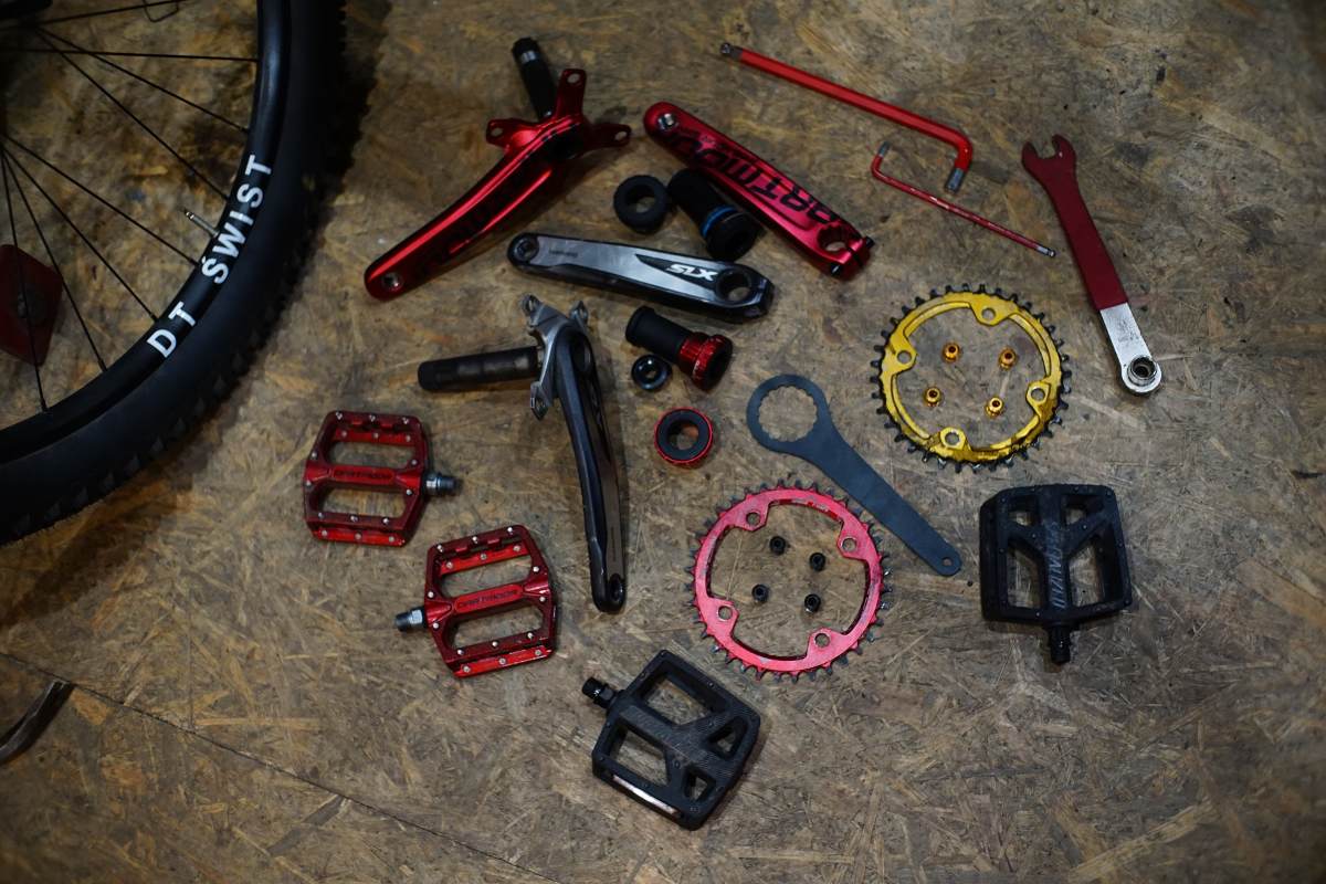

Sobek82 Napisano 28 Stycznia 2023 Udostępnij Napisano 28 Stycznia 2023 Jak suport jest pod 68mm to przecież nie założę pod 73mm żeby lipy nie odwalić, tak więc jest trochę roszad 🙃 Pozdrow'er Jeszcze jedno, czym próbowałem odbić korbę, bezskutecznie. 😉 3 1 Cytuj Odnośnik do komentarza Udostępnij na innych stronach More sharing options...

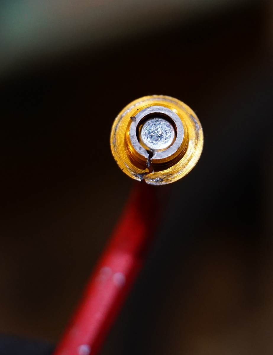

Sobek82 Napisano 29 Stycznia 2023 Udostępnij Napisano 29 Stycznia 2023 Tak się kończy żywot ni to nakrętki z czajna town. Pozdrow'er 2 Cytuj Odnośnik do komentarza Udostępnij na innych stronach More sharing options...
Eathan Napisano 29 Stycznia 2023 Udostępnij Napisano 29 Stycznia 2023 @CoolBreezeOne w tym Tokenie jakie masz łożyska? U mnie wsadzili Takino i z tego, co udało mi się zorientować nie są to za dobre łożyska. Cytuj Odnośnik do komentarza Udostępnij na innych stronach More sharing options...
CoolBreezeOne Napisano 29 Stycznia 2023 Udostępnij Napisano 29 Stycznia 2023 @Eathan, Takino 24377RS. Czy są dobre, czy nie to nie wiem. Nie wnikałem. Trzy lata fabryczne siedziały i tylko jedno coś tam lekko niedomaga. Ich konserwacja ograniczała się do wytarcia po zewnetrznej i aplikaci cienkiej warstwy smaru pod ten pierścień uszczelniający. Będzie okazja, to zajrzę im do środka. Wczoraj już mi się nie chciało w nich dłubać. Zaaplikowałem Nindzi takie same tylko nowe. 2 Cytuj Odnośnik do komentarza Udostępnij na innych stronach More sharing options...

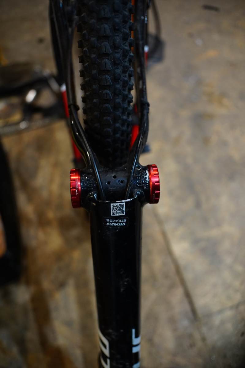

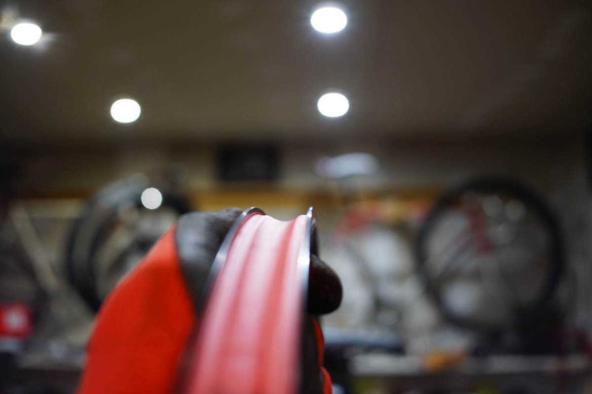

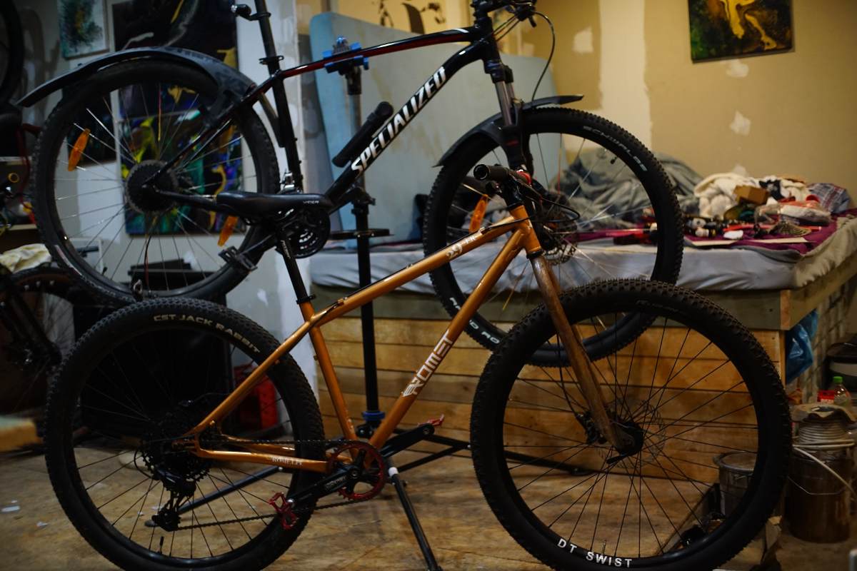

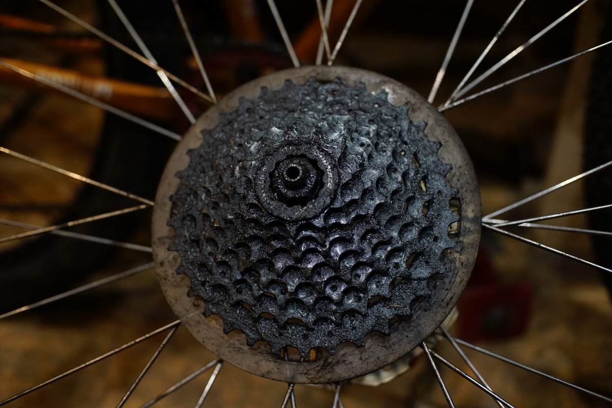

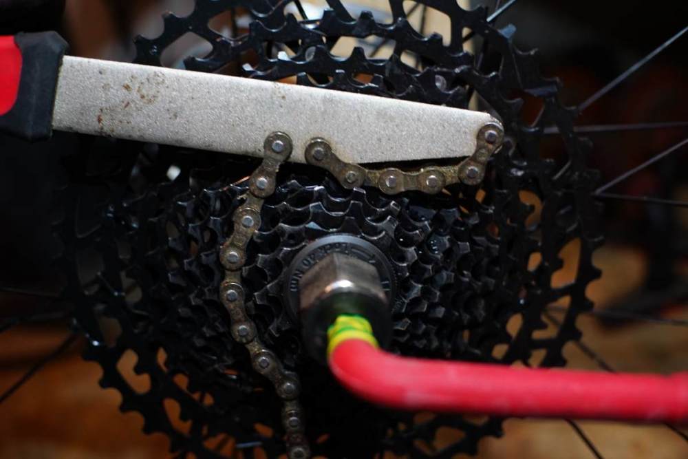

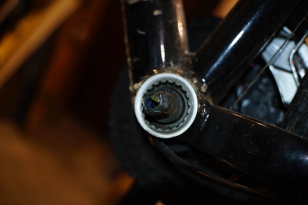

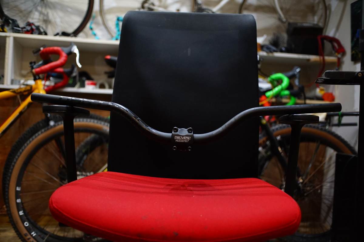

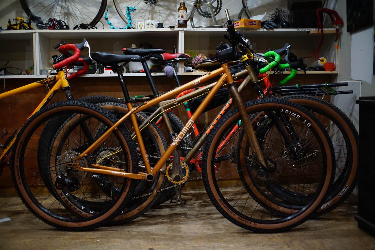

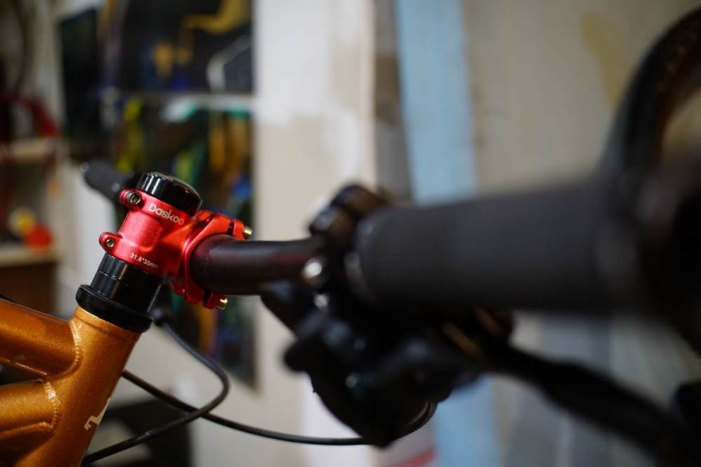

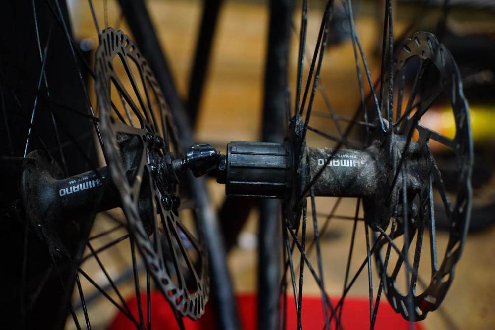

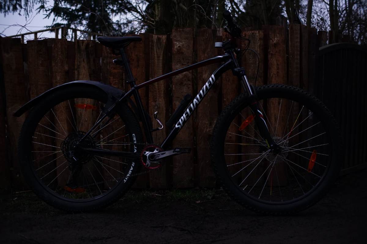

Sobek82 Napisano 30 Stycznia 2023 Udostępnij Napisano 30 Stycznia 2023 Roszady poszły przez suport 68mm miast 73mm Gienek dostał korbę do pedałów chcąc nie chcąc. W najtańszej wersji speca dają piasty Torney i obręcze 25mm wew, hookles na zwykłych drutówkach Tak wygląda kasztan Opony z dętkami za 28 ojro przywiezione przez brata,co miały iść do speca zostały i pójdą, w sunie już weszły do romka No i kierownik się zmieni Pozdrow'er 2 Cytuj Odnośnik do komentarza Udostępnij na innych stronach More sharing options...

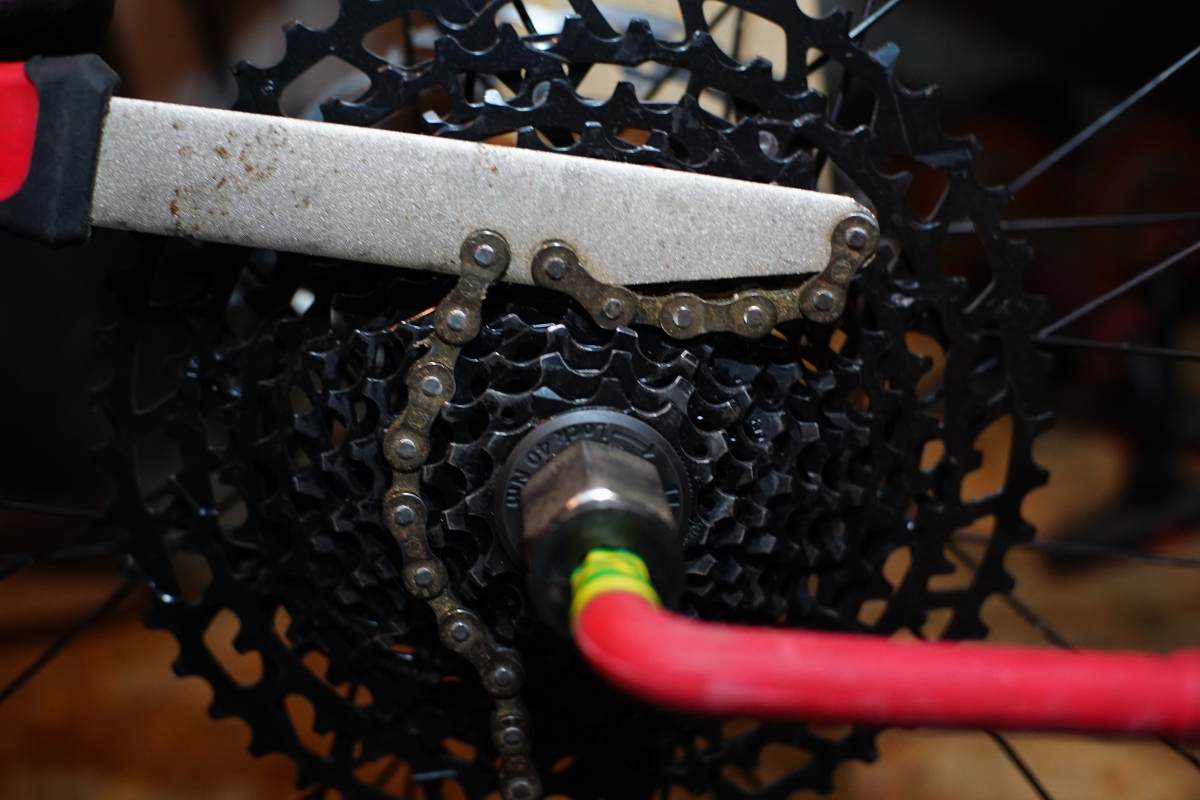

Greg1 Napisano 30 Stycznia 2023 Udostępnij Napisano 30 Stycznia 2023 Zaplanowałem sobie powrót z pracy "okrężną drogą", tak 30 km bo się szybko ściemnia i coby jeszcze za widnego do domu wrócić ale tak wiało, totalny mordewind, aż mnie prawie zatrzymywało w miejscu, że po około 7-8 kilometrach zrezygnowałem i wróciłem do domu. Wyszło tylko 15 km. Ale za to po powrocie zrobiłem mały serwis mojego commutera: czyszczenie, smarowanie łańcucha i udało się w końcu odkręcić i wymienić wolnobieg 2 Cytuj Odnośnik do komentarza Udostępnij na innych stronach More sharing options...
