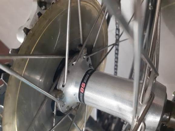

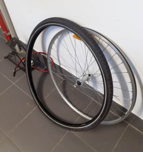

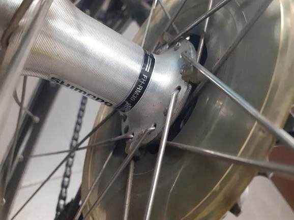

dragster Napisano 10 Stycznia 2023 Napisano 10 Stycznia 2023 (edytowane) Po przebiegu 1500km przełożenie opon tylnych na przód, a przednich na tył. Przy okazji przesmarowanie wazeliną techniczną wewnętrznej strony felg i opasek pomiędzy dętkami a felgami. Od razu inaczej opona siada, a i w przyszłości będzie łatwiej się ściągać przy pomocy łyżki. Prośba o poradę w nast. sprawie. Zauważyłem że tylne koło znacząco szybciej wytraca prędkość - jest na łożyskach lub bębenku jakiś opór. Porównywałem z innym rowerem również 28". W tym, w którym wcześniej wytraca prędkość, już kiedyś był rozbierany i czyszczony bębenek ponieważ kręcąc kasetą na jazdę do przodu, nie napędzała koła. Piasta Shimano FH-RM30 8S. Zgodnie z oznaczeniem kaseta 8 rzędowa. Poza tym prawie nie słychać już cykania, kiedy rower się toczy. Nie chcę się bawić w rozbieranie bębenka, dlatego planuję jego wymianę, a przy okazji przeczyszczenie i smarowanie konusów, a i fajnie byłoby wymienić zacisk QR. Prośba o poradę czy to dobry kierunek działań. Edytowane 10 Stycznia 2023 przez dragster 2 Cytuj

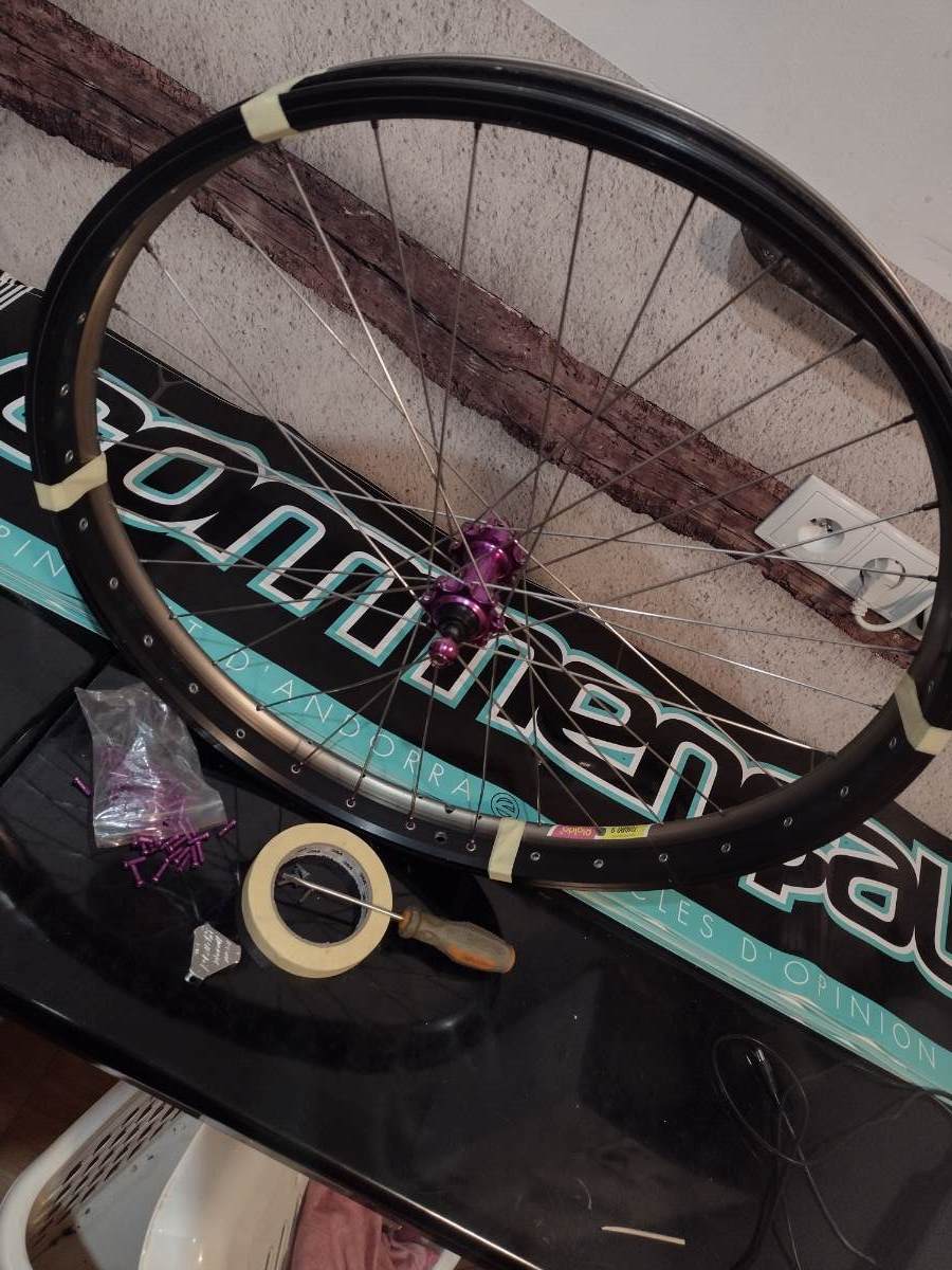

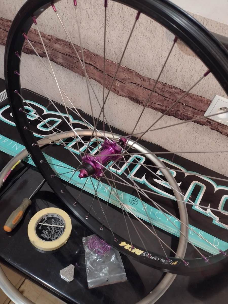

kazafaza Napisano 11 Stycznia 2023 Napisano 11 Stycznia 2023 Przeplotłem obrączki, extra 240g. Wagomir łka rzewnie ale chrzanić go, Szerokomir spasł się o 6mm. 3 Cytuj
