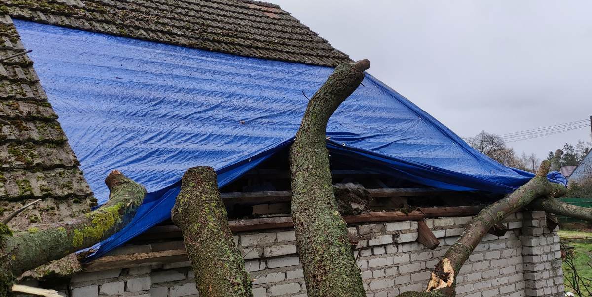

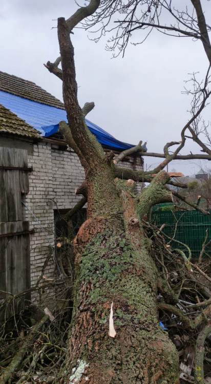

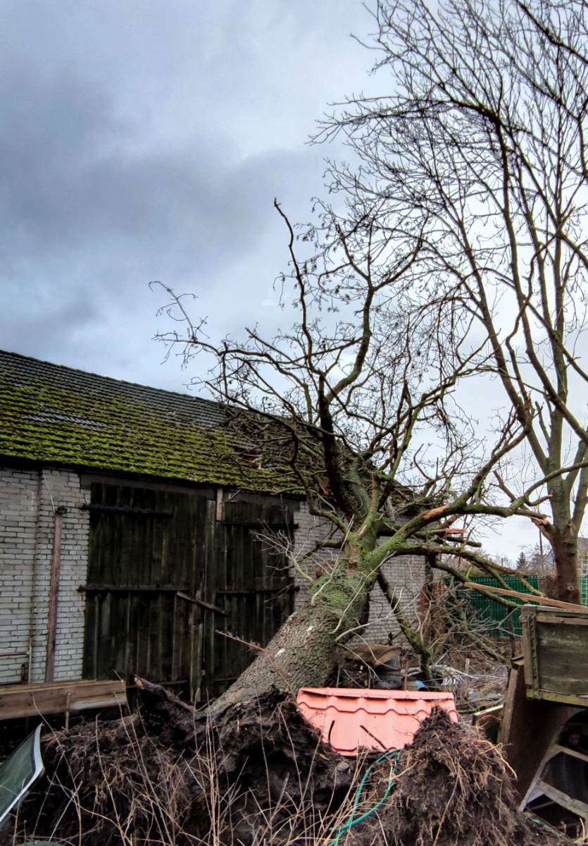

Sobek82 Napisano 18 Lutego 2022 Udostępnij Napisano 18 Lutego 2022 Przestawiałem rowery bo drzewo trochę do stodoły wpadło Trochę ogarnąłem przed drugą falą, wody trochę wczoraj wpadło do środka. Pozdrow'er 🤗 Cytuj Odnośnik do komentarza Udostępnij na innych stronach More sharing options...
