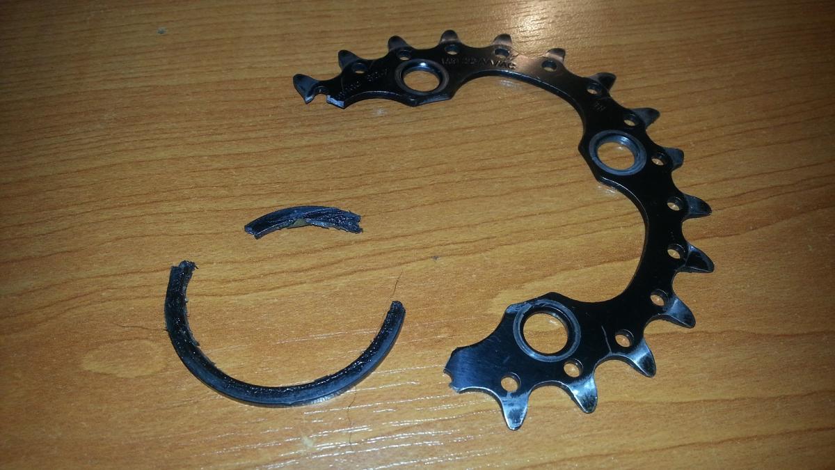

Arni220 Napisano 2 Grudnia 2016 Udostępnij Napisano 2 Grudnia 2016 (edytowane) A mi dzisiaj tyle zostało ze stalowego młynka korby. Nagle zgrzyt, trach i zero napędu na podjeździe. Patrze co się stało i widzę, złamana zębatka i wyrwane 3 śruby. I te śruby najbardziej mnie zmartwiły. Miałem dawcę to wkręciłem, niby opór jest ale... Dałem kroplę kleju, może wytrzyma, zobaczymy. To mniejsze na zdjęciu, to pozostałość po podkładce suportu. Połamana zębatka musiała się wbić i ją wyrwać.Generalnie bardzo dziwna sprawa, nic się nie wkręciło, nic nie zblokowało, naderwane gwinty świadczą, iż śruby też były wkręcone. Nie mam pojęcia co się stało. Edytowane 2 Grudnia 2016 przez Arni220 Cytuj Odnośnik do komentarza Udostępnij na innych stronach More sharing options...
Rafix Napisano 2 Grudnia 2016 Udostępnij Napisano 2 Grudnia 2016 Ponad 28 km ze średnią ponad 25 km/h. Wiatr nadal dość silny jak na rower, to pozostałość po wichurze. Juz jechałem na nowym regenerowanym pakiecie baterii do Solarstorma X2. 20161202_174444.jpg A mi dzisiaj tyle zostało ze stalowego młynka korby. Nagle zgrzyt, trach i zero napędu na podjeździe. Patrze co się stało i widzę, złamana zębatka i wyrwane 3 śruby. I te śruby najbardziej mnie zmartwiły. Miałem dawcę to wkręciłem, niby opór jest ale... Dałem kroplę kleju, może wytrzyma, zobaczymy. To mniejsze na zdjęciu, to pozostałość po podkładce suportu. Połamana zębatka musiała się wbić i ją wyrwać. Generalnie bardzo dziwna sprawa, nic się nie wkręciło, nic nie zblokowało, naderwane gwinty świadczą, iż śruby też były wkręcone. Nie mam pojęcia co się stało. [emoji15] [emoji15] Jaka to korba i z czego zrobiona była ta zębatka? Wygląda jakby ją połamał Burneika podczas jazdy... Cytuj Odnośnik do komentarza Udostępnij na innych stronach More sharing options...

Arni220 Napisano 2 Grudnia 2016 Udostępnij Napisano 2 Grudnia 2016 Jaka to korba i z czego zrobiona była ta zębatka? Wygląda jakby ją połamał Burneika podczas jazdy... Normalna korba SLXa, a zębatka tak jak napisałem, stalowa. Prawdopodobnie pękła przy tych nawierconych otworkach i na dodatek tak nieszczęśliwie poszło pęknięcie, że cała na pół. Jako że był to bardzo stromy podjazd, to moc poszła duża, pewnie łańcuch wygiął zębatkę zanim ta pękła, a wygięta zębatka wyrwała śruby. W międzyczasie już ostrym rantem wbiła się w podkładkę miski suportu. Najbardziej martwią mnie gwinty, nigdy ich nie naprawiałem tymi sprężynkami, a to i tak chyba oznacza przewiercenie otworu, przegwintowanie na M10, wkręcenie sprężynek i dopiero śruby korby. Na razie zobaczę co będzie się działo, jak na kleju nie będą się luzować, to tak zostanie. Cytuj Odnośnik do komentarza Udostępnij na innych stronach More sharing options...
