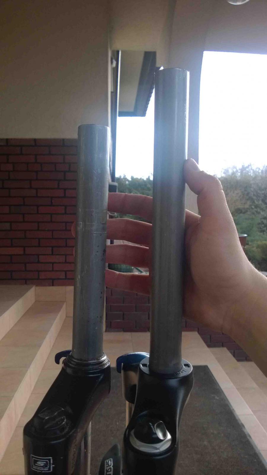

mart3112 Napisano 3 Marca 2015 Autor Napisano 3 Marca 2015 Amortyzator przyszedł już wcześniej, ale dopiero teraz mam trochę czasu na wymianę Po porównaniu rur sterowych wyszło, że się trochę różnią. XCM ma krótszą rurę oraz gwiazdę w środku. Moje krótkie pytanie- Co dalej, bo trochę nie wiem co zrobić. Na razie nie składam roweru dalej. Oraz mógłby ktoś polecić za około 30zł wkład suportu tutaj, żeby nie zakładać kolejnego tematu Cytuj
monter Napisano 3 Marca 2015 Napisano 3 Marca 2015 Teraz musisz skrócić rurę sterową i nabić gwiazdkę. Jak nie masz gwiazdki to kupisz w rowerowym. Musisz bieżnie sterów usunąć z poprzedniego amora i zamontować na nowego raidona. Jeżeli nie chcesz tego wszystkiego sam robić to idź do serwisu. Pełno jest poradników w sieci jak to wykonać. Cytuj
