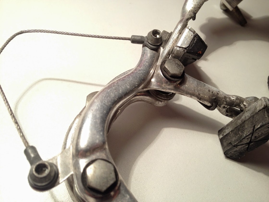

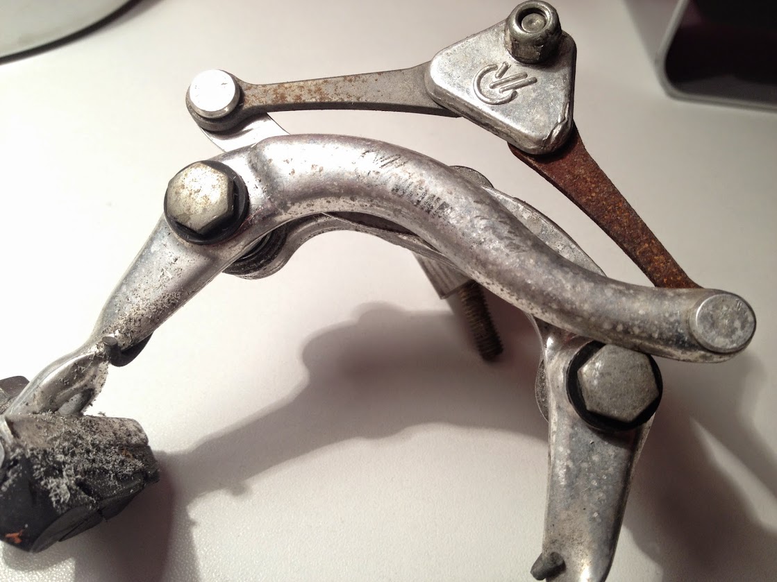

lukeps Napisano 18 Lutego 2015 Napisano 18 Lutego 2015 Zabrałem się za gruntowne odrestaurowanie starej damki Peugeota dla mojej dziewczyny.Chce jej zrobić retro singla.Rower rozebrałem na części i zabieram się za czyszczenie.Powiedzcie czym najlepiej wyczyścić te szczęki hamulcowe?Są zmatowiałe, szare i pokryte nalotem.Jeden element jest nawet chyba mocno przyrdzewiały.Macie jakieś patenty na to? Jakaś mikstura? Czy po prostu polerka wystarczy?Czy dostanę gdzieś tę linkę łączącą jedną część szczęki z drugą widoczną po lewej stronie na zdjęciu?
lyndowss Napisano 18 Lutego 2015 Napisano 18 Lutego 2015 Masz określony budżet? Musi to być zrobione domowo, czy możesz gdzieś to oddać? Co do skorodowanego elementu to musiałbyś przetrzeć i zobaczyć, czy to tylko powierzchniowe jest, czy coś grubszego. Wiem jak to wygląda, ale wydaje mi się, że jak trochę potraktować to papierem ściernym to powinien pojawić się czysty metal. W razie czego element wygląda na dość prosty to można gdzieś sobie go dorobić, w sensie komuś zlecić wykonanie, ale to też koszty. W dodatku problem z demontażem, a może nie samym demontażem, a ponownym montażem. I uważaj na napis, chyba, że Ci na nim nie zależy. Ja bym polecał polerowanie wibracyjne z kształtkami, czy czymś takim. bardzo ładne efekty wychodzą po tym. Poleruje się tym felgi i efekt jest taki: http://www.granttrade.com/wp-content/uploads/2011/09/breloki.jpg http://p1.bikepics.com/2013/05/05/bikepics-2550672-full.jpg Jakbyś znalazł jakiś fajny warsztat to może by Ci to wrzucili razem z jakimiś tam elementami za darmo, albo parę złotych. Samo uruchamianie maszyny dla tych hamulców nie byłoby opłacalne, bo to się musi po wibrować parę godzin. Ogólnie proces jest długi i nie opłacało by Ci się zapewne. Spytać zawsze możesz, ale napisu już mieć po takiej operacji raczej nie będziesz.
lukeps Napisano 18 Lutego 2015 Autor Napisano 18 Lutego 2015 Budżetu nie mam określonego.Znając siebie to będę marudził i szukał tego co dobre ale drogie zamiast zrobić dobrze ale tanio.Więc jeśli mam kupić maszynkę do tego za 300 złotych to kupię bo mi się przyda. Ale jeśli mam kupić nowy hamulec za 60 złotych to też kupię. Wolę jednak sam to zrobić i się tego nauczyć na przyszłość. Chcę się zacząć bawić w robienie starych rowerów i od czegoś muszę zacząć.Na napisie mi nie zależy. A ten zardzewiały element potraktuję papierem ściernym i pomaluję na biało jako akcent do dodatkó w ramie.Ogólnie jak to z kobietami jest rower ma być ładny!Ale dzięki za info.

headbanger Napisano 18 Lutego 2015 Napisano 18 Lutego 2015 Ja bym to wypolerował taśmą scotcha (taka tylko nazwę znam to taka taśma przypominająca filc ale z trochę bardziej ciernego materiału) wycinasz taki precel wielkości tarczy do kątówki i zakładasz na tarcze, najlepiej lamelową. Kątówka powinna mieć regulację obrotów. trzymając elementy w ręce polerujesz na takiej tarczy lekko dociskając. dodatkowo można z antoxem polerować - taki preparat trawiący. Na koniec ewentualnie przejechać na filcu i będzie git moim zdaniem.
Garlock Napisano 20 Lutego 2015 Napisano 20 Lutego 2015 Do wypolerowania tych hamulców nie potrzebujesz maszyny. Wystarczy wiertarka, najlepiej w uchwycie przykręconym do stołu. Rozkręcasz wszystko na drobne części. Czyścisz papierem ściernym od grubszego (ok 600) żeby usunąć rysy aż do 2000 (na mokro). Kupujesz tarczę filcową na trzpieniu i zieloną kostką polerską Wkręcasz tarczę w wietarkę, uruchamiasz, dosiskasz na chwile kostkę do filcu i polerujesz. Pamietaj o okularach i masce na twarz (aluminium pyli). Aluminium przy polerowaniu mocno się nagrzewa, lepiej je trzymać w rękawicach. Możesz na koniec uzyć tarczy bawełnianej Tu masz tutorial: http://simson24.pl/index.php?/topic/68-polerowanie-aluminium-krok-po-kroku/ a ten bardziej dokładny: http://szosa.org/topic/3989-polerowanie-aluminium-poradnik/ Przy nowych elementach trzeba jeszcze usunąć oksydę (np. kretem w żelu) ale u Ciebie raczej to będzie zbędne. Oczywiscie po jakims czasie aluminium zmatowieje (chyba, że dasz do oksydowania) i trzeba będzie trochę przepolerować np pastą do chromów. Gdybyś miał problem ze znalezieniem linki, to zawsze możesz wymienić te zwykłe sruby na takie ktore trzymają linkę np. ze starych hamulców: i użyc kawałka zwykłej linki hamulcowej
