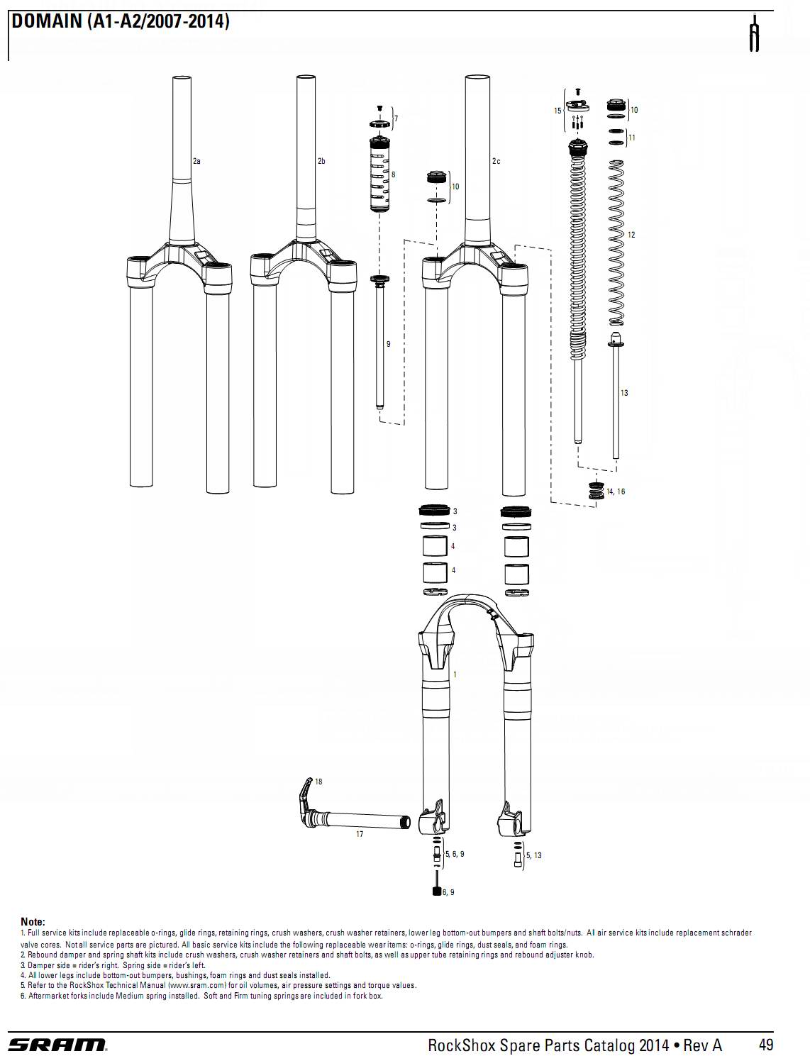

Mod Team Puklus Napisano 17 Lutego 2015 Mod Team Udostępnij Napisano 17 Lutego 2015 Słuchaj, to wygląda tak że tłoczysko tłumika wchodzi w goleń, ciasno i jest dokręcane śruba. Pod śrubą powinna być uszczelka a śrubka sama w sobie z tego co sie orientuje ma otwór na wylot do regulatora. I jeżeli nie cieknie z po śruby, czyli puściło uszczelnienie zewnętrzne, to cieknie z tłoczyska tłumika, a to wymaga jego wyjęcia. tu masz jak to wygląda, jeżeli nie cieknie z pod 5, 6, 9, to cieknie bezpośrednio z tłumika a to wymaga serwisu a nie tylko nowego oleju. Cytuj Odnośnik do komentarza Udostępnij na innych stronach More sharing options...
