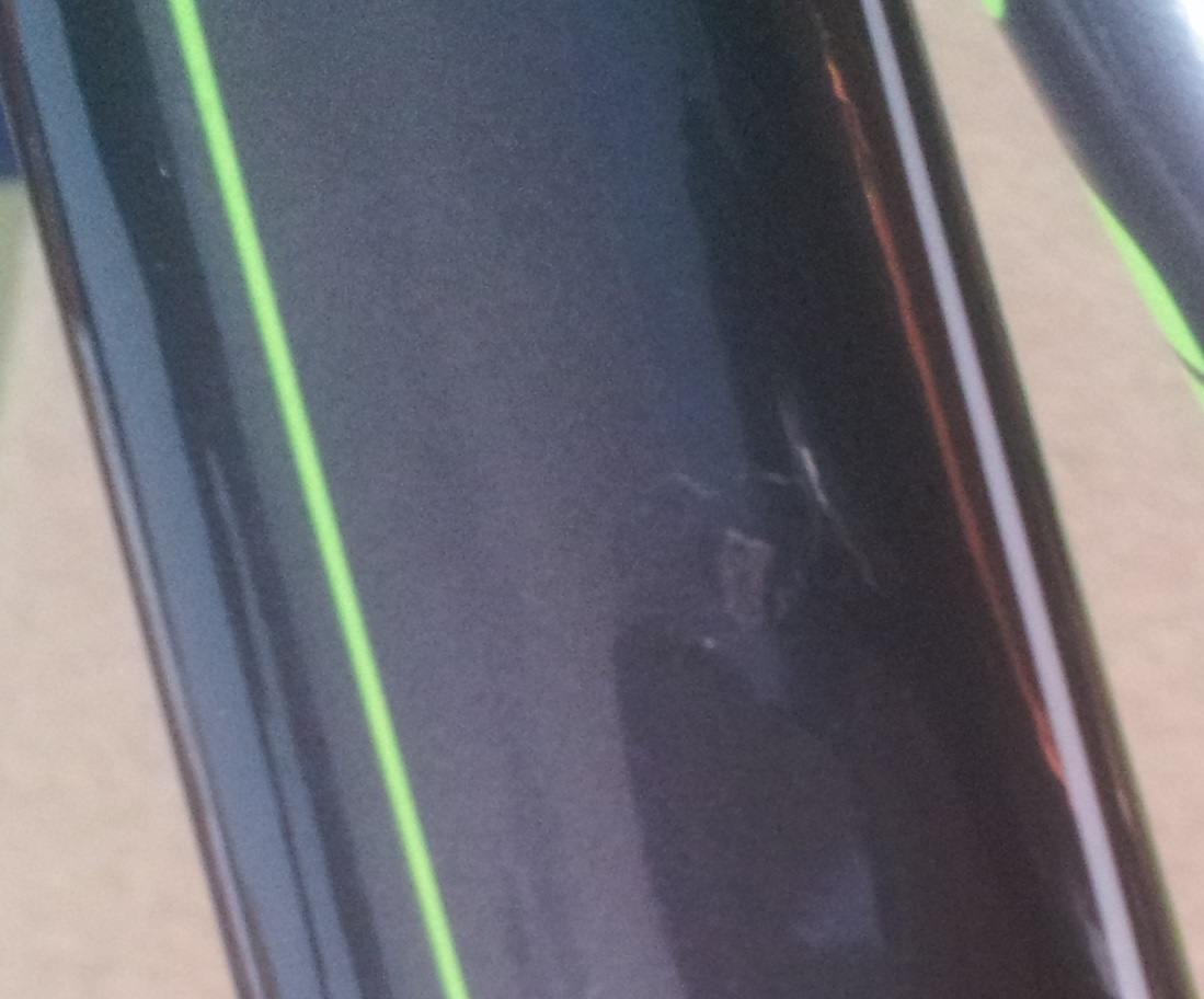

Witam,
kupiłem nowy rower i okazało się że mam delikatnie uszkodzoną ramę.. Nie wiem jak do tego doszło, czy taki dostałem czy co. Pytanie jak mam to zabezpieczyć, czy 'polakierowanie' tego bezbarwnym lakierem do paznokci będzie dobrym pomysłem?

Najwazniejsze dla mnie jest to zeby sie nie pogorszylo. Jest to bardzo malo widoczne, wiec nie musze jakos tego maskowac. Dlatego osoby, ktore napisaly o zamalowaniu chcialbym, zeby wyjasnily czy chodzi tylko o aspekt estetyczny, czy tez o ochrone ramy

Aspekt estetyczny.
Aluminium przecież nie rdzewieje. Utleni się w tym miejscu, powstanie lekkie odbarwienie i cienka warstwa która zabezpieczy w tym miejscu dalszą degradacje ramy. Przy czym słowo degradacja jest tutaj użyte na wyrost i nie ma w rzeczywistosci tak brutalnego wydźwieku.
Jeśli chodzi o aspekt estetyczny, to mozna lekko przepolerowac pastą ścierną do lakierów np Tempo i zawoskować woskiem do lakierów (samochodowym). Rysa będzie mniej widoczna a wosk dodatkowo zabezpieczy (choć raczej na krótko) metal.
Tez u siebie ostatnio przy ogladzie sprzętu znalazłem kilka odprysków, wymyśliłem sposób o którym ktoś już wcześniej wspomniał w motoryzacyjnym można dostać  coś w stylu mazaków w kolorze lakieru i zamalować ubytek i znowu będzie ładnie. Pozdrawiam.
