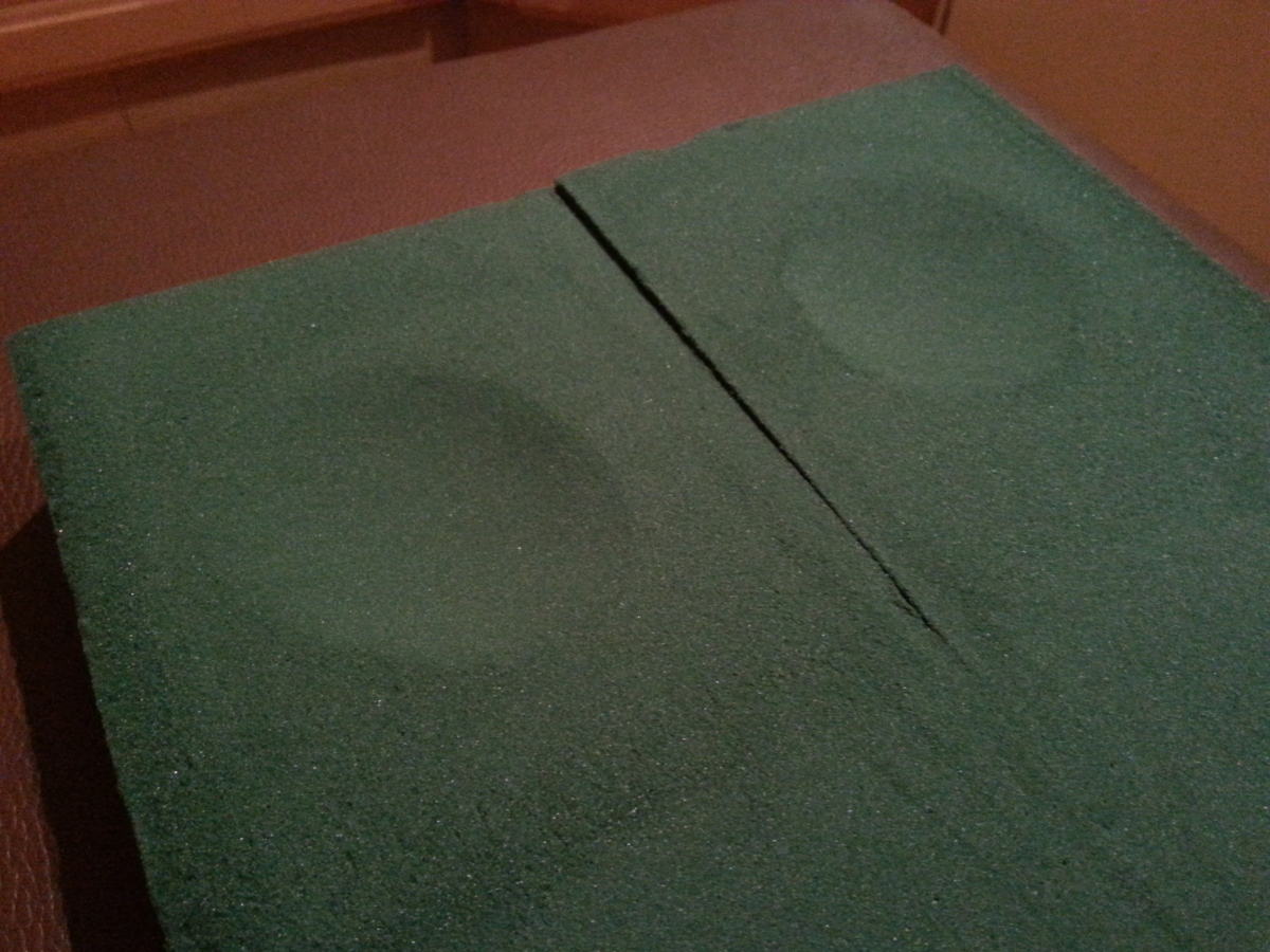

lubicz Napisano 12 Lutego 2015 Napisano 12 Lutego 2015 Witam, Wiele osób pyta jak zmierzyć rozstaw kości ayb dobrać rozmiar siodełka. Można używać tektury, piasku błota itp. Ja użyłem pianki florystycznej do układania kwiatków. Blok pianki przeciąłem na pół i obie połówki położyłem na twardym podłożu. Obie połówki można zablokować na taśmie dwustronnej aby się nie ruszały. Siadamy tak aby linię między piankami mieć na środku "osprzętu". Ja siadałem lekko pochylony do przodu, w momencie prostowania poczułem jak robię dołki w piance, pianka syczy jak się ugniata. To właśnie kości zrobiły piękny dołek. Znajdujemy jego najniżej położony punkt, robimy tam znak (potem drugi dołek) i mierzymy odległości między dwoma wyznaczonymi punktami. Po pomiarze pianki można odwrócić i usiąść na drugim końcu aby potwierdzić wcześniejszy pomiar. Dla mnie różnica wyniosła 2mm. Na piankach siadałem ubrany tylko w gacie do biegania, bez pampersa i bielizny. Koszt 1,90zł
djzatorze Napisano 12 Lutego 2015 Napisano 12 Lutego 2015 Spoko, bardzo sprytne. Ja tam się mierzyłem kiedyś na tekturze falistej, z grubsza dobrze wyszło

lubicz Napisano 12 Lutego 2015 Autor Napisano 12 Lutego 2015 Siadaleś na dłoniach czy przywaliłeś z tym pomysłem ad hoc? Zagłębienia mają wyczuwalne środki, drugoklasista je znajdzie. Dokładność rzedu 2mm potwierdza powtarzalność pomiarów. Dobrze wiedzieć czy szukać siodła 130 czy 145. Nie wiem gdzie widzisz problem. Nie zawsze jest możliwość wymieniania siodła w sklepie.

MokryxD Napisano 15 Lutego 2015 Napisano 15 Lutego 2015 Wszystko fajnie, ale nie do końca to działa jak mówisz emcinek. Wg Specialized Body Geometry dla rozstawu guzów kulszowych 110mm potrzebne jest siodełko 143mm. Metoda z pianką jest bardzo dobra, profesjonalni fitterzy ją stosują.
lubicz Napisano 15 Lutego 2015 Autor Napisano 15 Lutego 2015 Oczywiście to co napisałem w pierwszym poście czyli opis "metody na piankę" - to tylko poszukiwanie miary rozstawu kości. Kolejne etapy doboru siodełka to inna bajka. Ale co by nie było wiemy choć jakie mamy dupsko

dywyn Napisano 27 Marca 2015 Napisano 27 Marca 2015 Bardzo sprytny pomysł! Na pewno wykorzystam przy zakupie kolejnego siodła. Z tekturą różnie mi wychodziło
render Napisano 19 Maja 2015 Napisano 19 Maja 2015 ja tylko dodam dwa słowa, do pomiady rozstawu kości sprawdza się twarda pianka wygłuszająca pod panele
