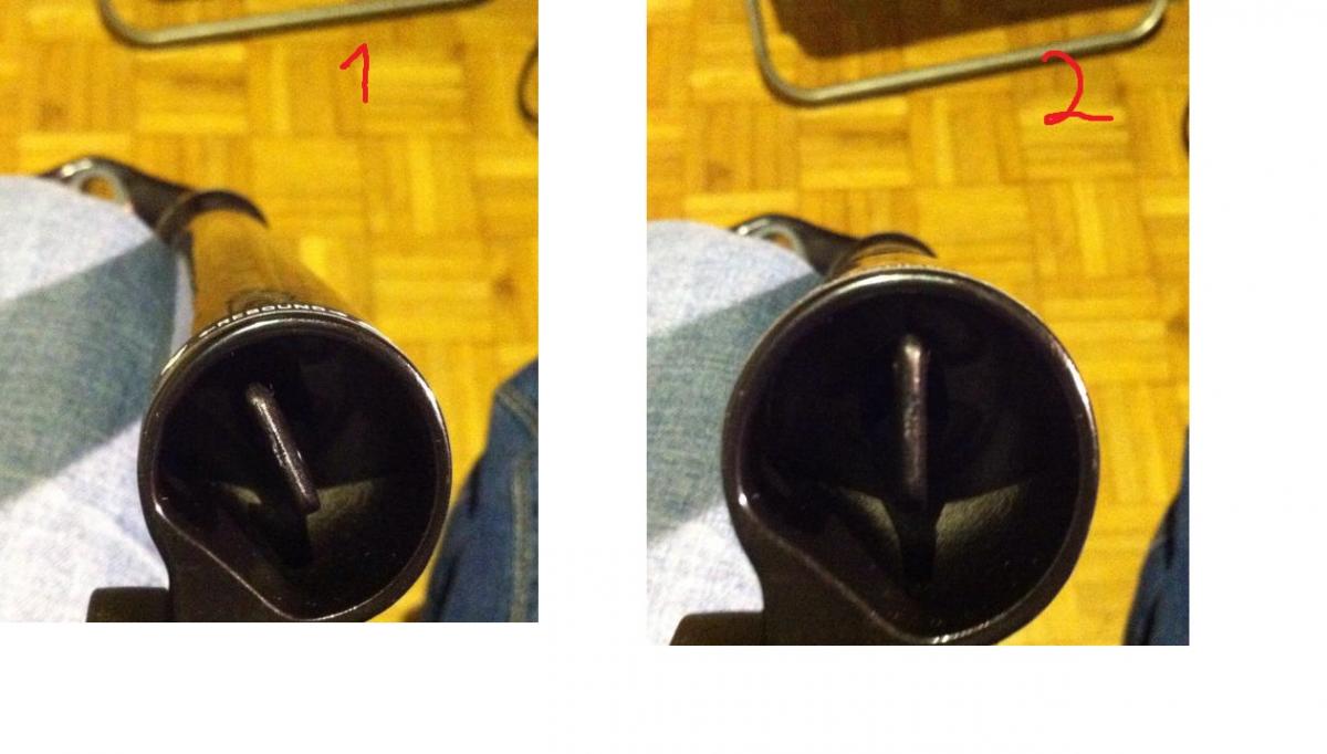

buku Napisano 6 Lutego 2015 Udostępnij Napisano 6 Lutego 2015 Witam. Kupilem nowy amoryzator Rock Shox XC32 TK 29" i zastanawia mnie jedna rzecz - regulacja rebound. Jej zakres ruchu jest strasznie maly, mozna ja przekrecic doslownie tylko o kilka mm co zdaje sie dla mnie dziwna rzecza. Czy u was jest tak samo ? Zalaczam zdjecie na ktorym widac regulacje w pozycji poczatkowej i koncowej. Pozdrawiam i dziekuje za odpowiedzi !!! Cytuj Odnośnik do komentarza Udostępnij na innych stronach More sharing options...
tobo Napisano 6 Lutego 2015 Udostępnij Napisano 6 Lutego 2015 Ten regulator pracuje bardzo opornie (z przeskokami), jego całkowity zakres to ok 90 stopni. Jeśli masz w domu klucze imbusowe długie to wyjmij regulator i osadź tam imbus, o ile pamiętam 2.5 lub 3 mm, sprawdź jak wtedy działa regulacja. Cytuj Odnośnik do komentarza Udostępnij na innych stronach More sharing options...
buku Napisano 6 Lutego 2015 Autor Udostępnij Napisano 6 Lutego 2015 Ok racja, chodzi poprostu opornie - balem sie na sile krecic juz wszystko ok dzieki za odp. Cytuj Odnośnik do komentarza Udostępnij na innych stronach More sharing options...
