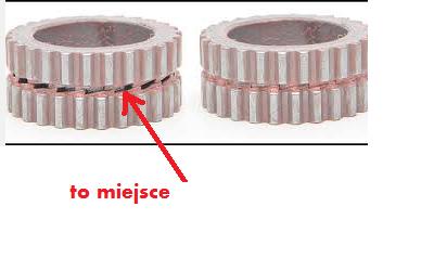

grzechu2410 Napisano 2 Lutego 2015 Napisano 2 Lutego 2015 Witam mam pytanie do kolegów , czy smarować pierścienie ratchet . Chodzi mi o to czy smarować przestrzenie miedzy "zapadkami " ?? różne widziałem turtoriale dlatego pytam
MokryxD Napisano 2 Lutego 2015 Napisano 2 Lutego 2015 DT zaleca smarowanie tego specjalnych ich smarem. Ale wg mnie lepiej działa na sucho. Przy 65km/h z posmarowanymi pierścieniami zdarzało się zaciągnąć łańcuch. Po wytarciu i prędkości ponad 70km/h nic podobnego nie miało miejsca. Ja od 5kkm jeżdżę na sucho i nic się nie dzieje.

pawelsystem Napisano 11 Lutego 2015 Napisano 11 Lutego 2015 mam 36 ale go od święta czyś maznę (znaczy się jak nadarzy się okazja i będzie mi się chciało a to nie zdarza się często) ale dodam że suchawa 36 staje się dla niektórych nieznośna....
me.wa Napisano 11 Lutego 2015 Napisano 11 Lutego 2015 ja mam 4 komplety 350 i 340, smaruje smarem do zapadek do kół zippa, takim o Sprawdza się to świetnie od długiego czasu. Polecam.
