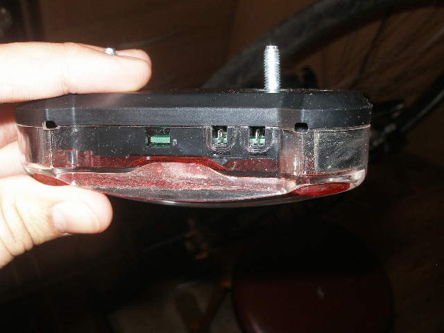

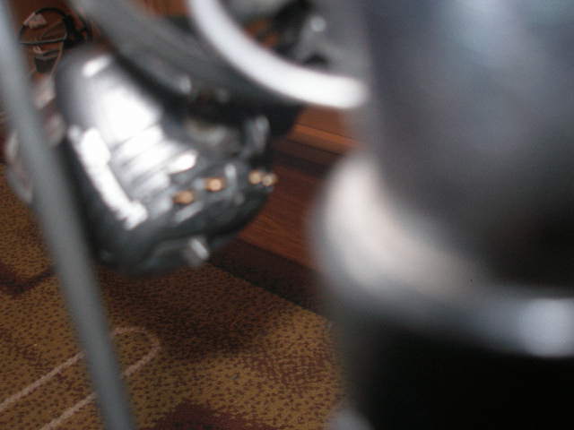

Loxlei Napisano 25 Stycznia 2015 Napisano 25 Stycznia 2015 Witam. Posiadam dynamo Shimano 3d72 ( piasta ), lampkę przednią Lumotec led n, na tyle zaś Axa riff. Od dynama odchodzi jeden kabel (dwie wiązki, czyli + i -) wchodzi w przednią lampkę pośrodku. Lampka świeci bez problemu. Ale od tylnej idzie również jeden kabel, który przy przodzie się rozdziela na + i -. Lampa przednia ma aż 4 wtyki - 2 out i 2 in ( po jednym + i po jednym - ). Do których mam podlączyć Axa? Bo już z 10 kombinacji wypróbowałem i albo nie świecą obie, albo tylko przednia....
Loxlei Napisano 25 Stycznia 2015 Autor Napisano 25 Stycznia 2015 Generalnie się zgadzam. Ale kabel od dynama wchodzi pośrodku lampki Lumotec i nie mogę go wyciagnąć, bo chyba jest przylutowany. Wchodzi w dziurę pomiędzy out i in
Loxlei Napisano 25 Stycznia 2015 Autor Napisano 25 Stycznia 2015 No właśnie nie dostałem, co mnie strasznie zdenerwowało. Mam taką wtyczkę. Łączy kabel do dynamo. Ten kabel powinien wchodzić w "in" i powinna świecić lampka przednia. Ale u mnie ten kabel jest przymocowany do środkowego wejścia w Lumotecu. Pomiędzy out i in. Wchodzi tam nierozdzielony i nie wiem, czy potem tam w środku jakoś się rozdziela? Ale z czym tam może się łączyć, że nie działa mi wyjście out?
Loxlei Napisano 25 Stycznia 2015 Autor Napisano 25 Stycznia 2015 1) Ten kabel już był w lampce przymocowany. Po prostu wychodzi ze środka lampki Lumotec i idzie do prądnicy kończąc się przy niej kostką. Po wpięciu kostki w prądnicę, lampka przednia świeci. 2) Po spięciu tylnej z dynamem, Axa świeci Ale po podpięciu pod out nie świeci
Loxlei Napisano 25 Stycznia 2015 Autor Napisano 25 Stycznia 2015 Włączony. Zastanawiam się tylko, dlaczego ten kabel wchodzi w środek lampki zamiast w wtyki in?
