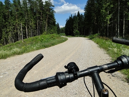

encoria Napisano 21 Stycznia 2015 Napisano 21 Stycznia 2015 Szukam rogów tego typu (patrz: zdj.). Tego pożyczonego roweru używałam kilka lat temu na Litwie i ta dziwaczna konstrukcja lekko trącąca supermarketem okazała się całkiem praktyczna. Chciałabym spróbwać coś takiego zainsalować u siebie, ale nie mogę znaleźć niczego podobnego (te ze zdjęcia są marki PROgrip), MTBowe uchwyty w sklepach są mniej bujne, różki ledwo wyrastają po boczkach ;]. Nie znam się na rogach, ale rozumiem, że można coś takiego zainstalować na każdej kierownicy...? Może ktoś mi coś poleci?
seraph Napisano 21 Stycznia 2015 Napisano 21 Stycznia 2015 To co na zdjęciu to jest cała rogata kierownica do tego stalowa. Możesz szukać takiej, ale były one dość wąskie/krótkie, więc nie każdemu obecnie to może odpowiadać. Ja bym szukał długich giętych rogów po prostu: Najzwyklejsza stal: http://allegro.pl/34930-rogi-stalowe-czarne-i4955634040.html Lub aluminium: http://allegro.pl/34920-rogi-aluminiowe-srebrne-i4996288487.html
encoria Napisano 21 Stycznia 2015 Autor Napisano 21 Stycznia 2015 I co się potem z tym robi - ten metal owija się jak w szosach, czy można na to kupić jakąś 'gumę'? Przeglądałam kierownice typu 'bycze rogi', ale też są takie 'łyse'. Zupełnie się na tym nie znam, całe życie jeździłam na MTB...
seraph Napisano 21 Stycznia 2015 Napisano 21 Stycznia 2015 Zakłada się na końce kierownicy i już. Takich rogów się niczym nie owija, ani nic się na nie nie zakłada, bo z założenia są jako "opcjonalny" chwyt na podjazdy i płaskie odcinki w rowerach MTB. Ja w crossie używam ich w sumie częściej niż "normalnego" chwytu, ale ich "łysość" mi nie przeszkadza. Kierownice typu "bycze rogi" to lekko inna bajka, bo można już na nie kupić takie długie gąbki lub chwyty i założyć od klamek do samych końcówek. Można też kupić owijkę jak do szosy.
