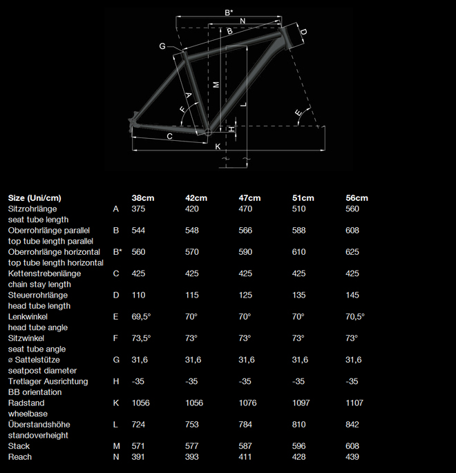

Poszukuję roweru do naprawdę rekreacyjnej jazdy po Trójmiejskich lasach - są górki małe  i większe, ale raczej ścieżki, piach, generalnie nic trudnego ani technicznego. Ponieważ posiadam krańcowo inny rower - Gazelle Montreux - do jazd miejskich po ścieżkach rowerowych i utwardzonych trasach, ten tytułowy miałby mi służyć wyłącznie do przejażdżek po trudniejszych, leśnych odcinkach.
Mam 50 lat, 180cm wzrostu, pomiar nogi od podłoża do kroku wychodzi mi ok. 83-84cm.
Wspomniany rower - dokładnie model Tatoo Ltd V2C2 2013r ma następujące wymiary (wg specyfikacji to 18,5 cala):
- długość rury podsiodłowej 47 cm (seat tube lenght)
- długość rury od główki ramy do rury podsiodłowej 56,6 cm (top tube lenght parallei)
- długość efektywna chyba to się nazywa 59 cm (top tube lenght horizontal)
- odległość górnej rury od podłoża 78,4 cm
Dotychczas jeździłem starym Schwinnem, który miał odpowiednio długość horizontal 570mm, a długość rury podsiodłowej 53cm.
Teraz pytania:
- czy wymiary tego Bergamonta pasują do moich wymiarów i mojej wizji relaksowej jazdy na MTB (nie za krótki)? W teorii rozmiar 18,5 - 19 cali jest odpowiednim dla mojego wzrostu i długości nogi, ale  nie mam pojęcia jak z tą długością roweru.
- w Schwinnie miałem sztycę siodła wysuniętą na 18cm, skoro ten Bergamont ma 6 cm krótszą rurę podsiodłową, sztyca musiałaby być wyciągnięta na 24 cm - czy to jest bezpieczna i normalna w MTB długość wysunięcia?
Jeżeli ktoś znajdzie zapał i mi podpowie/wyjaśni, będę wdzięczny. Rower to wydatek około 3,3 tys za używany więc trochę szkoda byłoby wtopić na starcie...
