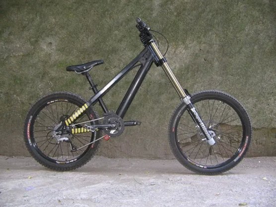

djzatorze Napisano 13 Stycznia 2015 Napisano 13 Stycznia 2015 Surge i Bitch tak samo się spiszą, różnice między nimi to wyższy przekrok w Surge i jakieś tam różne wersje haków były w obu ramach (raz poziome, raz pionowe). Tak wg mnie wygląda wzorowo złożony Surge do leśnej rąbanki:
