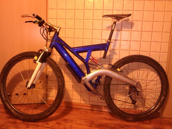

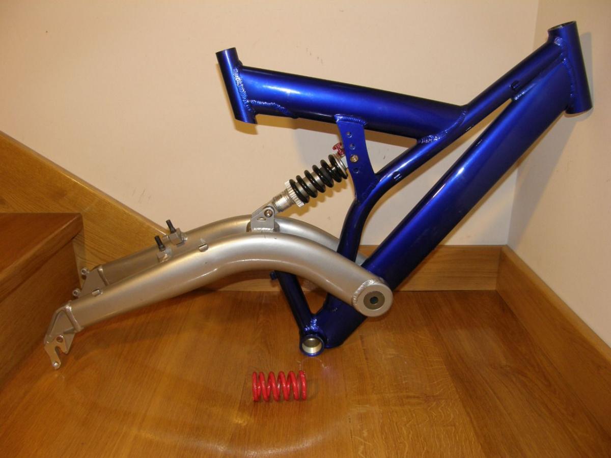

Witam , kupiłem  okazyjnie ramę z damperem DNM torch , brak napisów itp. szukałem po necie ale nic nie znalazłem.Rama nigdy nie używana czyli nowa,.Rower ponoć był cały na XT w ramie był suport bb-un72., waga gołej ramy to 3,85 kg.Po złożeniu wyszło   14,5 kg trochę ciężki porównując wagę na poprzedniej ramie 11.5 kg.Teraz drugie pytanie o długość montażową dampera ,na tym akurat się nie znam i nic nie znalazłem w sieci na temat tego co mnie interesuje, chodzi o dziurki do montażu na zdjęciu widać zamontowany damper i jego długość to 165 mm, mierząc od dziurki która jest na samej górze wychodzi mi 180 mm, czy mogę tam zmieścić amor o rozstawie np. 185 mm lub190 mm.Raczej geometria się nie zmieni.Pozdrawiam
Podaje więcej zdjęć
Fakt na pierwszy rzut wygląda na marketowca
