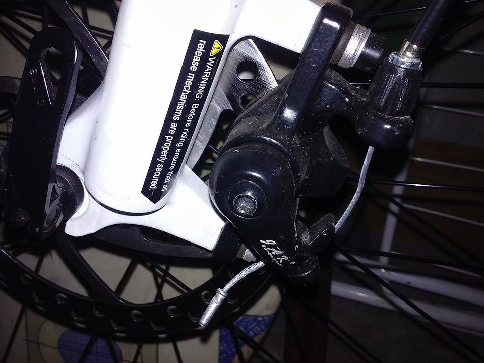

akon89 Napisano 22 Kwietnia 2015 Napisano 22 Kwietnia 2015 Ogólnie hamulce są fatalne pod każdym względem. A więc do kupie tarcze i klocki,czy wymiana zacisków?? Foto poniżej:

Ychu Napisano 22 Kwietnia 2015 Napisano 22 Kwietnia 2015 Ogólnie hamulce są fatalne pod każdym względem. A więc do kupie tarcze i klocki,czy wymiana zacisków?? Foto poniżej: Wymiana zacisku. Sam mam ten hamulec i jest fatalny. Wyje , słabo hamuje ciągle mam z nim problemy. Czyżby Romet??
akon89 Napisano 22 Kwietnia 2015 Napisano 22 Kwietnia 2015 Ychu tak romet i dosyć,że się kończy wszystko to nie podobają mnie się te hamulce bo piszczą i słabo hamują-porażka totalna. Jaki polecasz zestaw ze średniej półki cenowej?? Lub powiesz mi się dopiera takie hamulce?
Ychu Napisano 22 Kwietnia 2015 Napisano 22 Kwietnia 2015 Ychu tak romet Już po samym zacisku widać nie podobają mnie się te hamulce bo piszczą i słabo hamują-porażka totalna. Też tak uważam. Lub powiesz mi się dopiera takie hamulce? Nie zrozumiałem tego zdania możesz napisać jeszcze raz? Jaki polecasz zestaw ze średniej półki cenowej?? Zależy, jeśli hydrauliki się nie boisz może być br-m615 . Jest to co prawda 400 zł ale wnioskując po opiniach użytkowników stosunek cena/jakość bardzo dobry. Moc idzie z nich wycisnąć po zmianie klocków na metaliki , modulacja też jest ogólnie dobre hamulce (sam ich nie posiadam , wnioskuje po opiniach na forum , ale sam też się przymierzam do zakupu). W moim przypadku będzie to tylko przedni bo z tyłu nie mam mocowania na tarcze (wersja HT). Odradzają wszystkie wersje z 3 i 4 na początku bo niby są awaryjne. Mechaniki to w sumie taka średnia opcja bo wiadomo chodzi jeden klocek i trzeba co jakiś czas podregulować ale może być jeśli nie chcesz hydrauliki.

Ychu Napisano 22 Kwietnia 2015 Napisano 22 Kwietnia 2015 Coś na pewno , mocowanie do Twojego roweru to w sumie bez problemu bo to mocowanie to tzw. PM i już wszystkie nowe zaciski są pod to mocowanie. Może być np. Avid BB7 albo BB5 ale BB7 to koszt koło 500 zł komplet więc się nie opłaca. Może BB5 albo jakieś Shimano ale w shimano to nie wiem jakie były by dobre. Na pewno zmiana klocków sporo odmieni hamulec (nie ten co masz bo do nich nie ma lepszych) i będzie mocniejszy na metalikach.
