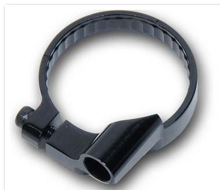

Michalj824 Napisano 15 Stycznia 2015 Autor Udostępnij Napisano 15 Stycznia 2015 (edytowane) Witam Oczywiście to nie koniec problemów A więc dokupiłem manetkę pushlocka mmx, taką co działa jak długopis. i potrzebuję pewnego elementu A przynajmniej tak mi się zdaje że on wygląda Czy któryś z forumowiczów miałby zbędny ten element ? Nowy to koszt około 100 zł, ale ja wiem że dostanę go taniej (Za manetkę blokady w rowerowym chcieli 460 zł a ja ją kupiłem za 80 więc na pewno jakoś się da) Edytowane 15 Stycznia 2015 przez Michalj824 Cytuj Odnośnik do komentarza Udostępnij na innych stronach More sharing options...
Mod Team Puklus Napisano 15 Stycznia 2015 Mod Team Udostępnij Napisano 15 Stycznia 2015 Pewnie że się da Jednak to dość rzadki element, nie często sie ta obejmę trafia na rynku Wydaje mi sie ze zostaje ci polowanie tylko na okazję. Cytuj Odnośnik do komentarza Udostępnij na innych stronach More sharing options...
