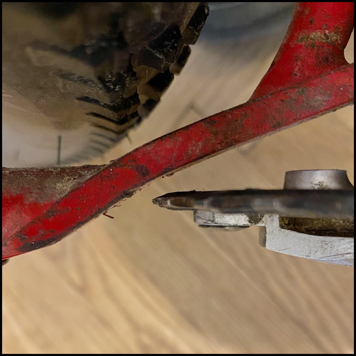

I może jeszcze dołożę prowadnicę bo jak wrzucam jedynkę z tyłu to mi spada łańcuch z przodu , jak jadę na obciążeniu to jest ok, ale jak tylko zrobi się luźno to spada

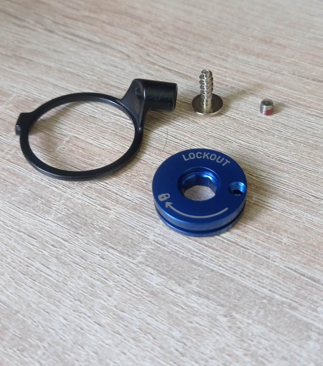

Zamówione w tradeinn.com przyszło po 8 dniach bez zastrzeżeń. Brakowało mi tego czarnego pierścienia przez który wchodzi linka żeby działała manetka z blokady. Bo sklep gdzie tłumik został kupiony wprowadził w błąd że cały zestaw a tak nie było. Teraz już pełnia szczęścia że jest jak powinno 🙂IMG_20230526_141949.thumb.jpg.5037fb1363a6093ee841153e0312d0d6.jpg

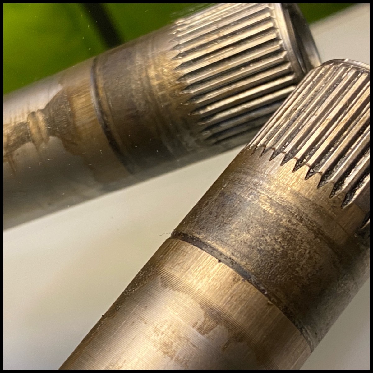

Dziś kliknąłem nową korbę do MTB  - SLX 7100 , dość przyzwoita cena w "centrum"... idę z linią łańcucha dalej o 2 mm, ale podobno  to norma skoro z tyłu mam BOOST ... czyli 52mm
Martwię się teraz i  bawię linijką i  starą korbą z  tarczą 32 z .... bo nowa ma być 34 ...  czy mi te zęby dostaną dość miejsca na obrót.  Sklep sprzedaje zestawy 175/34 i 170/32
W sumie w górach koło 3 cale. Może lepiej było zostać z 32.    W każdym razie jeśli ktoś z Was  chce  mieć tylko zębatkę shimano direct mount 34 to się może po dojściu paczki od razu okazać że będę mieć 34 na wymianę albo odsprzedaż, a sam dokupię 32.  Bo ramy dremelem nie będę poprawiać :)
A jak ktoś szuka całości - zobaczie dostępność , od razu powiem  w sklepie na Okęciu nie ma, tylko wysyłkowo.

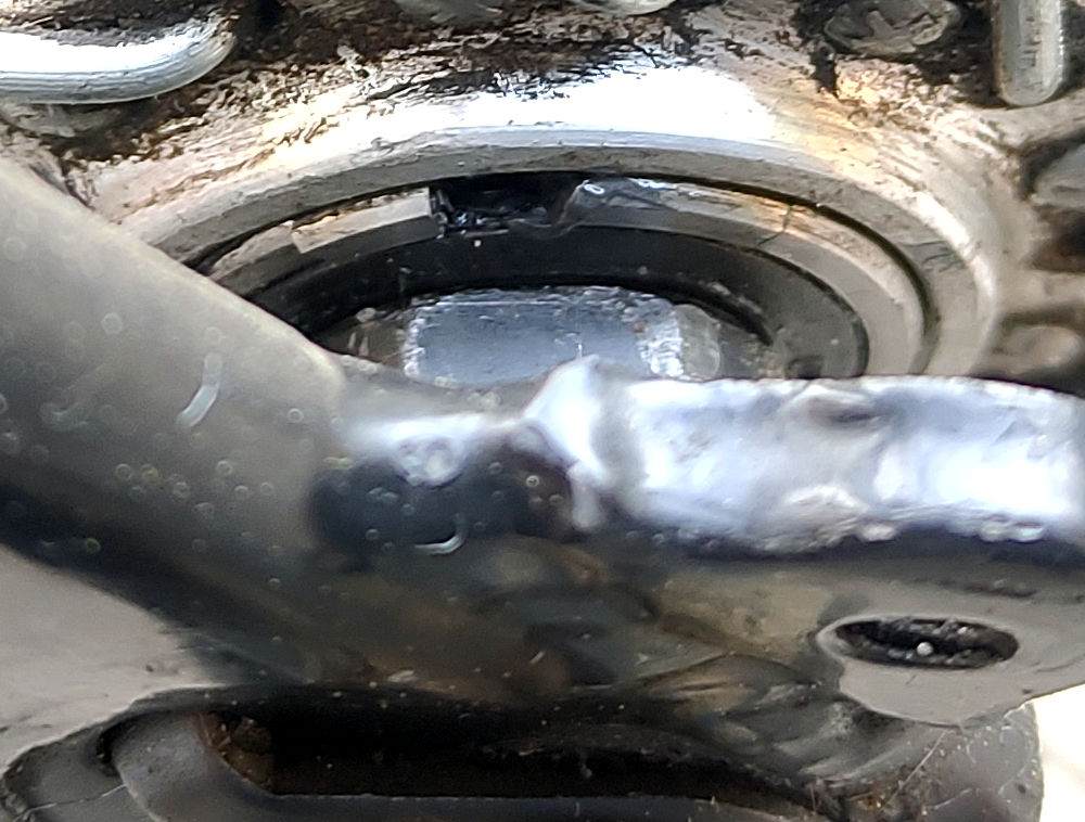

Chciałem kupić taką jak mam XT 770 ale ceny  ładnych  używek  skaczą w cenach w okolicy tej nowej SLX na wyprzedaży....  Moja służyła wiele lat, ale zaraz Wam pokażę co mnie martwi - latami wyciera się rowek:
zdjęcie przy lustrze
32 i zapas - optymalny  do tego 2 mm odalenia nowej lini łańcucha i klika mm więcej średnicy z 34 zębów

Mam  mt 800 przed sobą przygotowane.
Nie odbierałem starych jako mniej ciasne :) ale patrząc na korbę w ramie bez lewej miski rowek jest jak nożem wyciął na granicy mufy 73 mm ( jeżdziła kolejno w trzech ramach 73)  a lewe łożysko ciągle padało po deszczach, błotach  ( tzn w skali lat co jakiś czas :) ) błotach i wtedy było tarcie w tulejce, aż do powrotu do Waw,  korba chyba z 2008-9 roku, i dużo jazdy za nią. „Golonki Zamany”wakacje i Kampinos.
