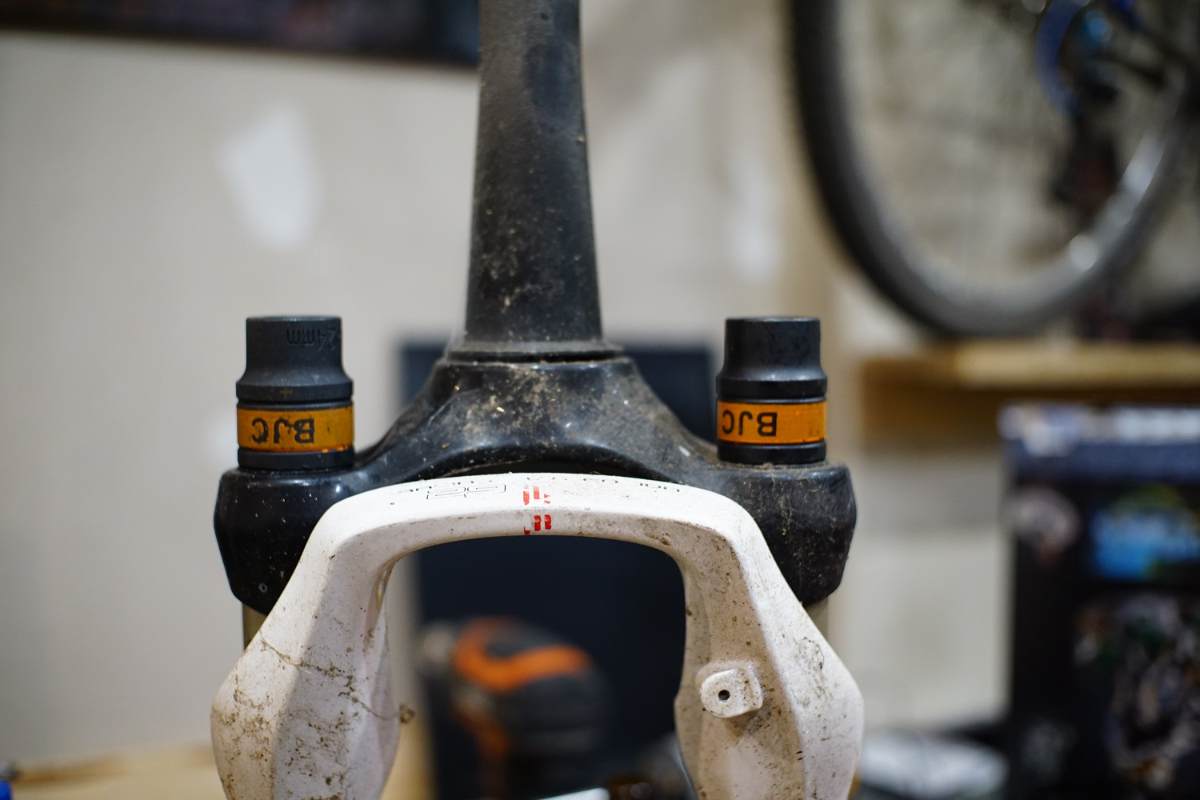

Spróbuj delikatnie, powinien pasować bo zauważyłem, że wokół śrub w RockShoxie i Spinnerze jest jeszcze sporo miejsca. Ja miałem do tej pory 24 mm oczkowy i trudno mi nim było odkręcać, bo te śruby są raczej płaskie i delikatne a klucz najzwyklejszy, do topornych nakrętek, więc się ześlizgiwał. W Suntourze są większe śruby i tam dobry frezowany jest potrzebny.

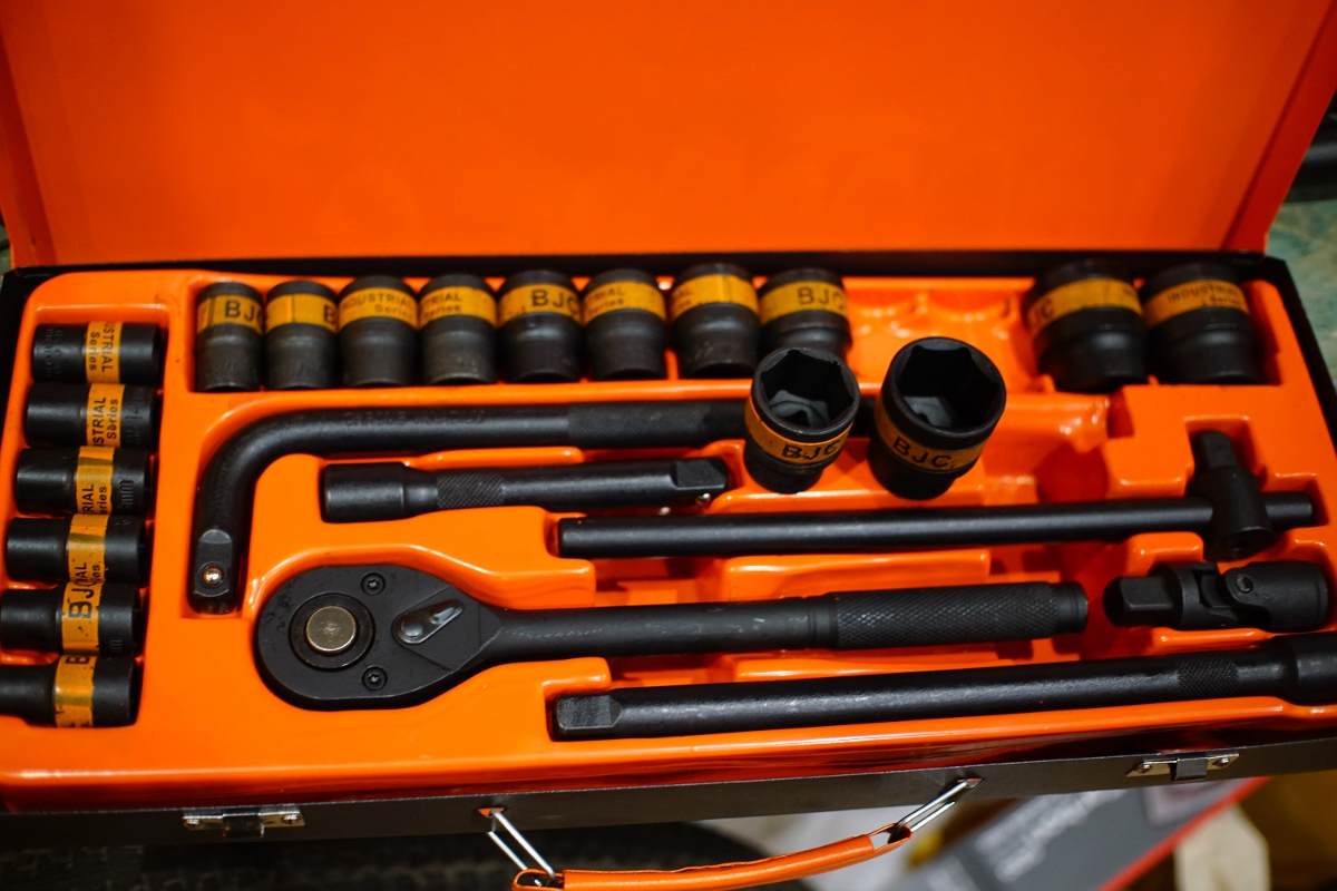

Pacze na tą nasadkę za prawie 40 zło i się zastanawiam czy w tym zestawie, losowo wybrany na szybko z allegro w miarę po taniości, czymś oprócz może jakości stali się to różni.
Screenshot_2023-01-28-19-10-37-553_pl.allegro.thumb.jpg.e8f2745b3d43fe1af0c00b7313bf8764.jpg
https://allegro.pl/oferta/zestaw-kluczy-nasadowych-klucze-nasadowe-torx-108-11973859393
Link do aukcji.

1 godzinę temu, Dokumosa napisał:
radzą sobie z korkami za pomocą klucza nastawnego z całkiem zadowalającym rezultatem ;)
Jeśli zadowalającym rezultatem można nazwać odkręcenie i przykręcenie to można i tak. Ja kiedyś jak kręciłem oczkowym to tak pokiereszowałem anodę na korku że masakra. Zresztą, nawet jak się uda bez takich spustoszeń to na anodzie ślad zostanie, jeśli nie użyjemy spiłowanej nasadki z grzechotką. I to są naprawdę tanie rzeczy, grzechotkę można tanią kupić za ok. 3 dyszki, za nasadkę płaciłem 12zł.Ttaki koszt spokoju ducha ze odkręcając/przykręcając korki będą one w takim samym stanie wizualnym i technicznym, a i sam proces dużo wygodniejszy i przyjemniejszy..
A nasadkę szlifowałem na kamikadze, na szlifierce podobnej do tej:
i-deget-szlifierka-stolowa-150-200mm-2xt
tylko starszej i brzydszej, nasadkę trzymając w ręce przez szmatkę (bo się szybko grzeje i iskry latają jak szalone). Dodatkowo szlifierka leżała luźno na podłodze i musiałem ją przytrzymywać nogą, bo jak wchodziła na obroty to w miejscu nie ustała :P

No czad..😆. W sumie też się zastanawiałem nad zwykłymi i podszlifowaniem, ale misie nie chciały. Myślę sobie, że taki Unior jeden to 90 plus wysyłka, a tu dwa w cenie jednego, taki WidalSasun. Unior to w ogóle odlot, klucz do wykręcania zaworków za 69 zetów. Trekizm normalnie. Wkład od Zenita i po sprawie.

Ale co do tej śruby na amorze to faktycznie mi zjeżdzał tego typu klucz i miałem obrabaną śrube z lakieru na amorze tylko na szczęście to było od strony blokady to skryte pod nakrętką. Dlatego to mnie trochę zaciekawiło a tutaj proszę są takie klucze do amorów o czym nie wiedziałem. Można samemu wykonać go owszem tylko jak ktoś wyżej pisał może cos pójść nie tak. Nie mając odpowiednich narzędzi do zeszlifowania to taniej wyjdzie gotowca kupić. Kupując klucz i chcąc go zeszlifować u kogoś za darmo tez nie zrobił bym  tylko przynajmniej na jakiś 4-paczek przykładowo dał. Jeden piernik wyjdzie bo tez najtańszego narzędzia nie kupię, wole droższe ale dobrze wykonane ( na narzędziach się nie oszczędza). Potem sie dziwić że jedna śruba z druga ma łeb wyrobiony.

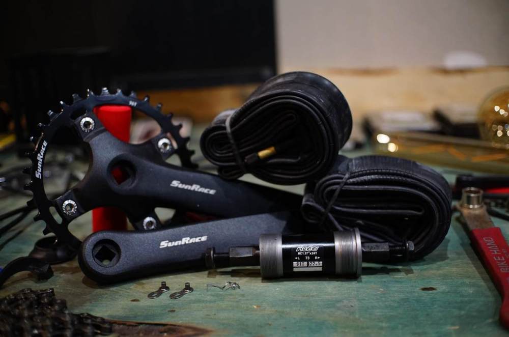

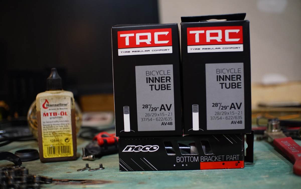

W końcu udało mi się, kupiłem wymarzony suport znanej, renomowanej marki NecRo, a że brakowało kilka cebulionów do 'darmowej' wysyłki, zainwestowałem kilkadziesiąt, słownie, dwadzieścia pięć złotych i dziewięćdziesiąt osiem groszy w dętki.
Dzieło sztuki użytkowej
Pozdrow'er
  • +1 pomógł 4
