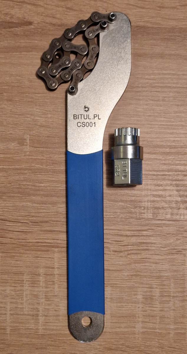

2 godziny temu, Chleje24na7 napisał:
Daj znać czy podchodzi pod 12 bo sam szukam bacika
Nie, jest za gruby, trzeba wpychać między zębatki. Dodatkowo ten krótki fragment łańcucha jest fatalnie przemyślany i źle się układa, przez co bardzo trudno prawidłowo złapać kasetę, żeby bacik nie spadł z zębów. Wczoraj udało mi się na kasecie SRAM dopiero przy 5-6 próbie i to na trzeciej od dołu zębatce. O założeniu na większe nie ma mowy. Rozważam jego odesłanie. Stary tani BikeHand poza tym, że wygina się na boki i po dłuższym używaniu po prostu wyrywa się z niego łańcuch, pod względem funkcjonalności bije Bitula na głowę.
