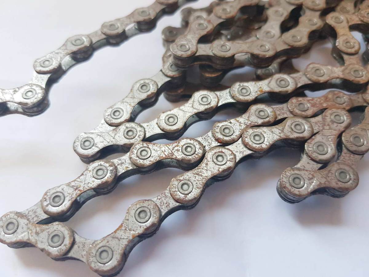

W SH najtaniej w przeliczeniu na km wychodzi m6100. Odnośnie trwałości bezwzględnej XTR/XT.
Z tym, że łańcuchy SH 12s dobrze działają tylko na kasetach SH. Na alternatywnych (sunrace itp.) ich praca pozostawia trochę do życzenia.

Ja do kmc do X10 włącznie nie mam żadnyxh zastrzeżeń. X11 są już słabsze niż shimano xt/ultegra ale jeszcze jakieś przyzwoite przebiegi osiągają. X12 pod względem trwałości to jest kpina. Powłoka TiN ładnie wyglada ale trwałości ni huhu nie poprawia. Zjeżdam w tej chwili jedenasty łańcuch X12 (miałem różne: szaro-czarne, srebrne, złote, czarne i ept). Żaden nie przejechał wkęcej niż 1000km do wyciągnięcia 0,5% mierzonego na PT CC-4.

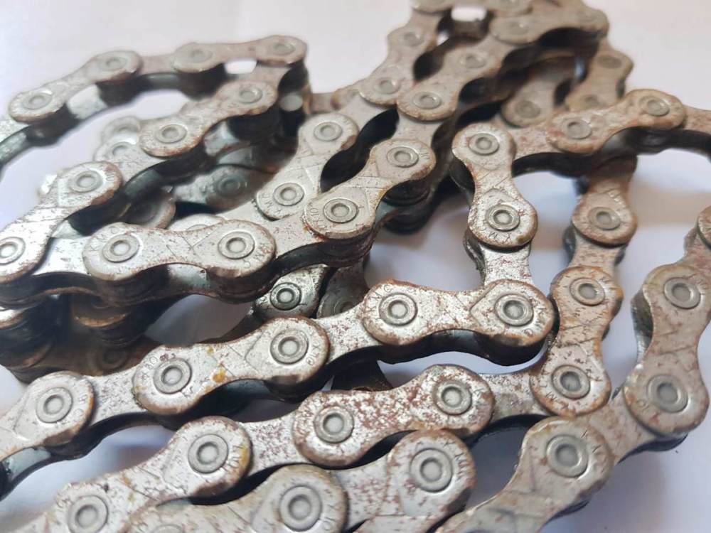

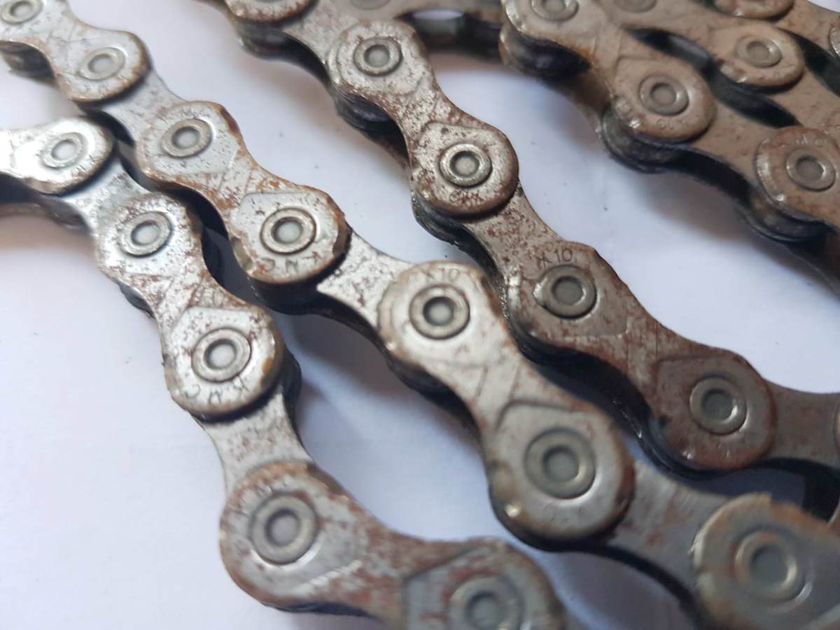

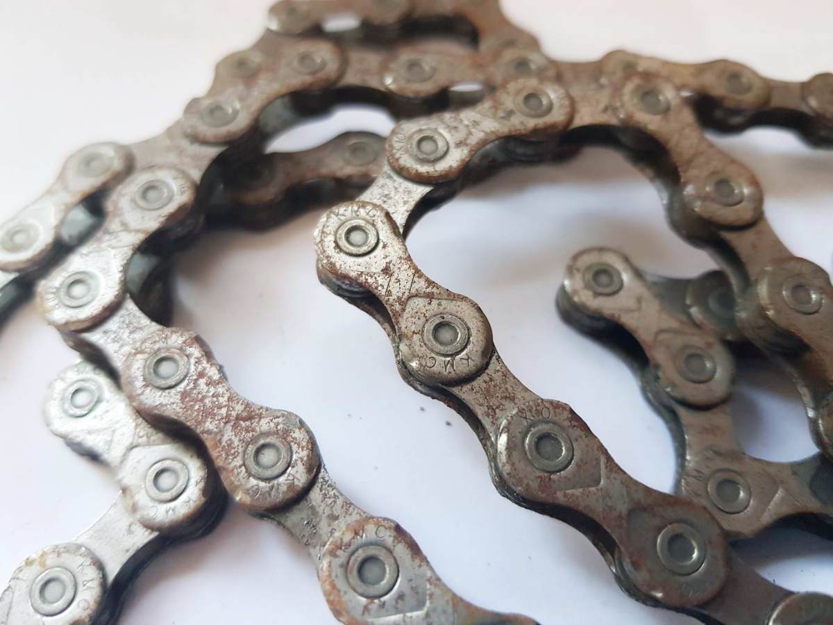

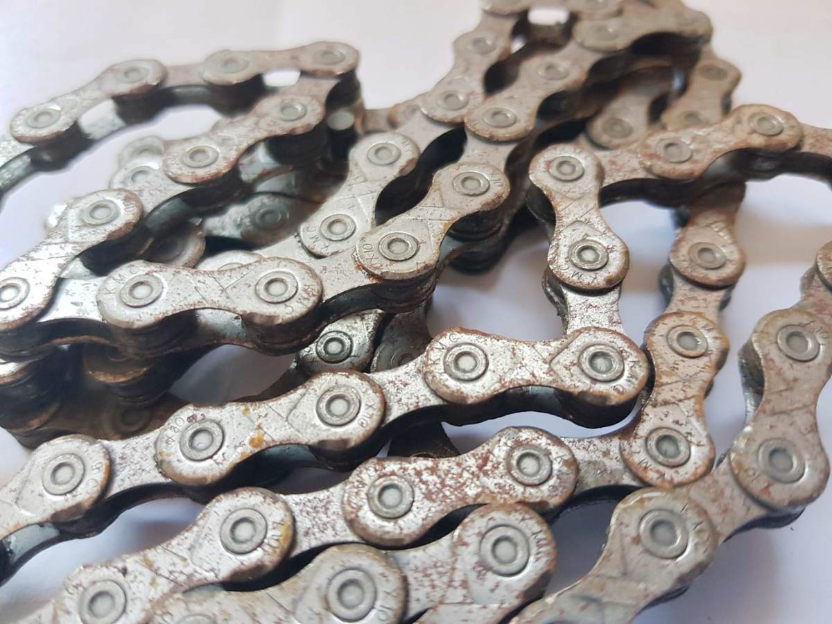

Ta... nie rdzewieją... ale tylko ept i TiN... inne po jednodniowym wypadzie w mokry teren i olaniu mycia/suszenia roweru na następny dzień wyglądają tak:
@Dokumosa
Dzięki Zenku ;) za zdjęcia, tak mi powiedziano we sklepie, że mają powłokę ( nie pamiętam jak to się nazywa ) że nie zbiera rdzy. Co by nie bazgrać, jak się skończy łańcuch Shimano Deore XT, założy się ten nie rdzewiejący ? model łańcucha KMC. Jak będzie dobrze to będę na nich ganiał, jak coś będzie nie tak, przesiadam się z powrotem na Shimano, łańcuch nie jest jeszcze jakoś drogi, także można sobie testować ... :thumbsup:
