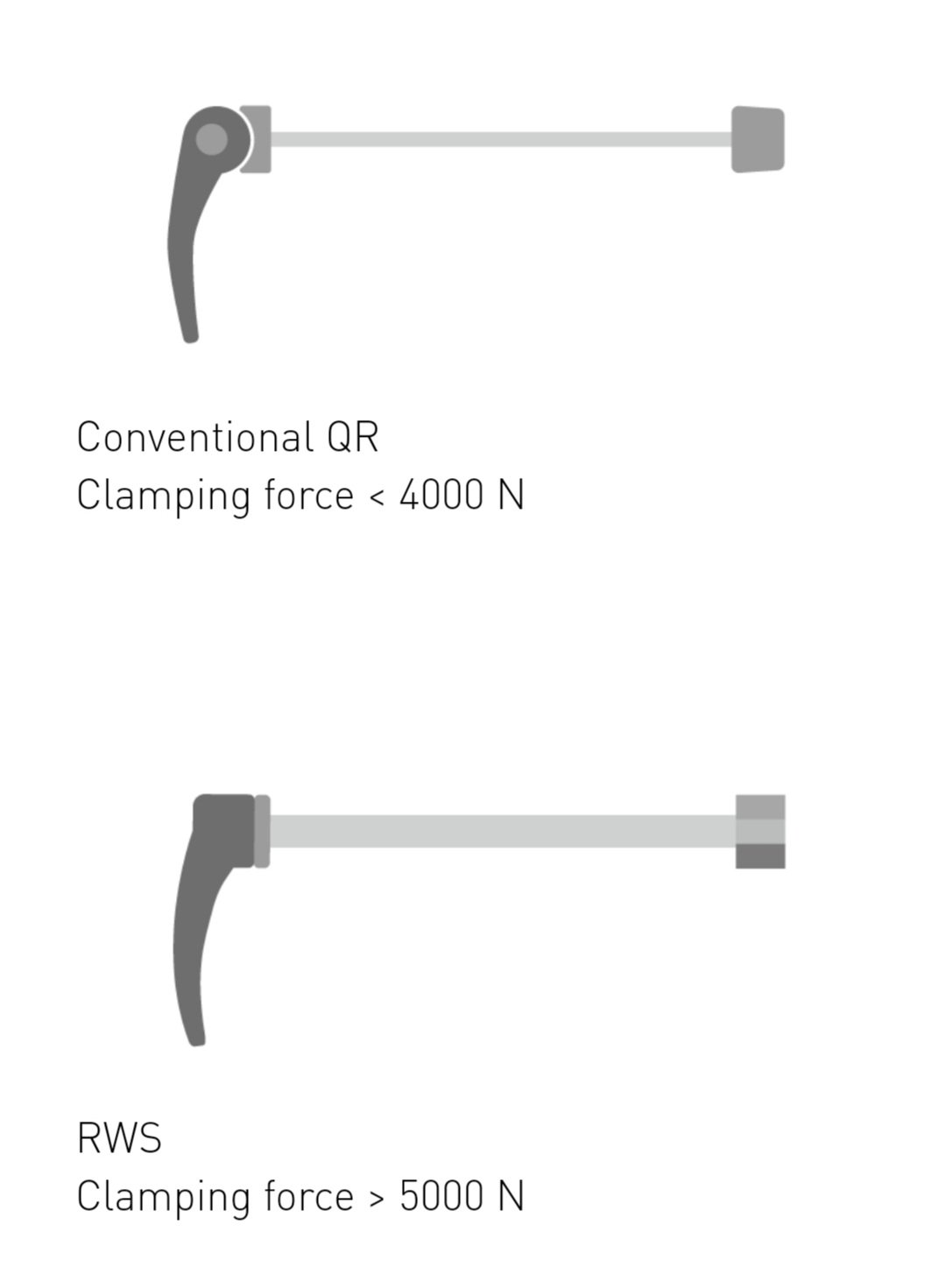

Ano, siła docisku jest olbrzymia. Mi z oryginału ośka po zbyt mocnym zaciskaniu wyrwała z tej nakrętki po drugiej stronie od dźwigni gwint. Potem wziąłem dwie inne, od zwykłych QR i wyszarpywało gwint jak masło. Dopiero jak drugiego RWSa kupiłem i nie dociskałem na pałę to jest ok :D

mowa o zacisku na 9QR ? Faktycznie usztywnia bardziej koło ?

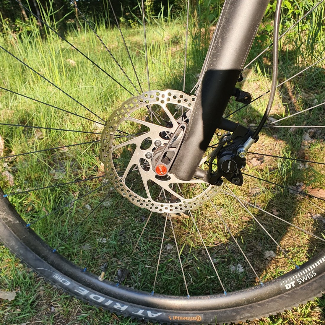

Tak, chodzi o zacisk 9QR. Motywacją do zakupu nie było usztywnienie koła, a wygląd i lekko niższa masa od zacisku, który miałem do tej pory. Obecnie mam ten zacisk z przodu i wygląda tak:

Dzięki Panowie, mam Shimanowskie, trzymają bdb, a pytam bo gdzieś wyczytałem, że te oprócz większej siły docisku są sztywniejsze na osi.
Swoją drogą jak tu jest większa siłą docisku, jak to zwykły gwint i nakrętka w formie wajchy. Zawsze sądziłem,że dźwignia to dźwignia.

Teraz, FigoiFago napisał:
W tym zacisku mnie ma dźwigni
To wiem. Masz nakrętkę po prostu, podnosząc wajchę z tej nakrętki tak jak by zdejmujesz z zębów i przez to możesz ją przełożyć, nakładając na wajchę tak jak by zazębiasz. Zasada działania dla mnie znana, bo miałem w ręku. To po prostu nakrętka z wajchą. To samo uzyskałbyś łapiąc żabką i dokręcając. Tylko tu ładniej wygląda.
Ale, że tu robi robotę siła tyle większa, to jestem zdziwiony, bo zawsze sądziłem, że "łycha/dźwignia" robi większą.

@wkg w tej wersji masz ramię, którym dokręcasz zacisk, nie ma krzywki. Jest mechanizm, który pozwala po dokręceniu zacisku na ustawienie w pozycji jakiej się chce te ramię, że tak je nazwę. Proste rozwiązanie. Myślałem, że w manualu będzie tego szkic, le nic nie ma. Zerknij poniżej jak jest zasada opisana w manualu. Swoją drogą w Authorze mam te zaciski i lepszych nie miałem.

śrubka za 150 zł :)
Teraz, SoloTM napisał:
To samo masz jak kupisz zwykłą na imbus szpilkę. ( siłę ) Poza tym nie ma co przesadzać z siłą bo piasty ( shimano ) nie lubią być zbyt mocno zaciśnięte. Zacisk shimano też jest ok. ( szczególnie te od bodaj alivio w górę )
Mam od Deorki zaciski, są w porządku.
Na ali widziałem ala DT na imbus za cenę 1/5 tego.

Teraz, wkg napisał:
OK, proste jak konstrukcja cepa ; )
Dokładnie. Tylko trzeba uważać bo można zbyt mocnym dokręcaniem zerwać gwint na końcu szpilki. Ja z reguły zawsze mam kłopot z wyczuciem czy już starczy, czy jeszcze troszkę jeden taki zacisk uszkodziłem. Oczywiście zamówiłem kolejny.
