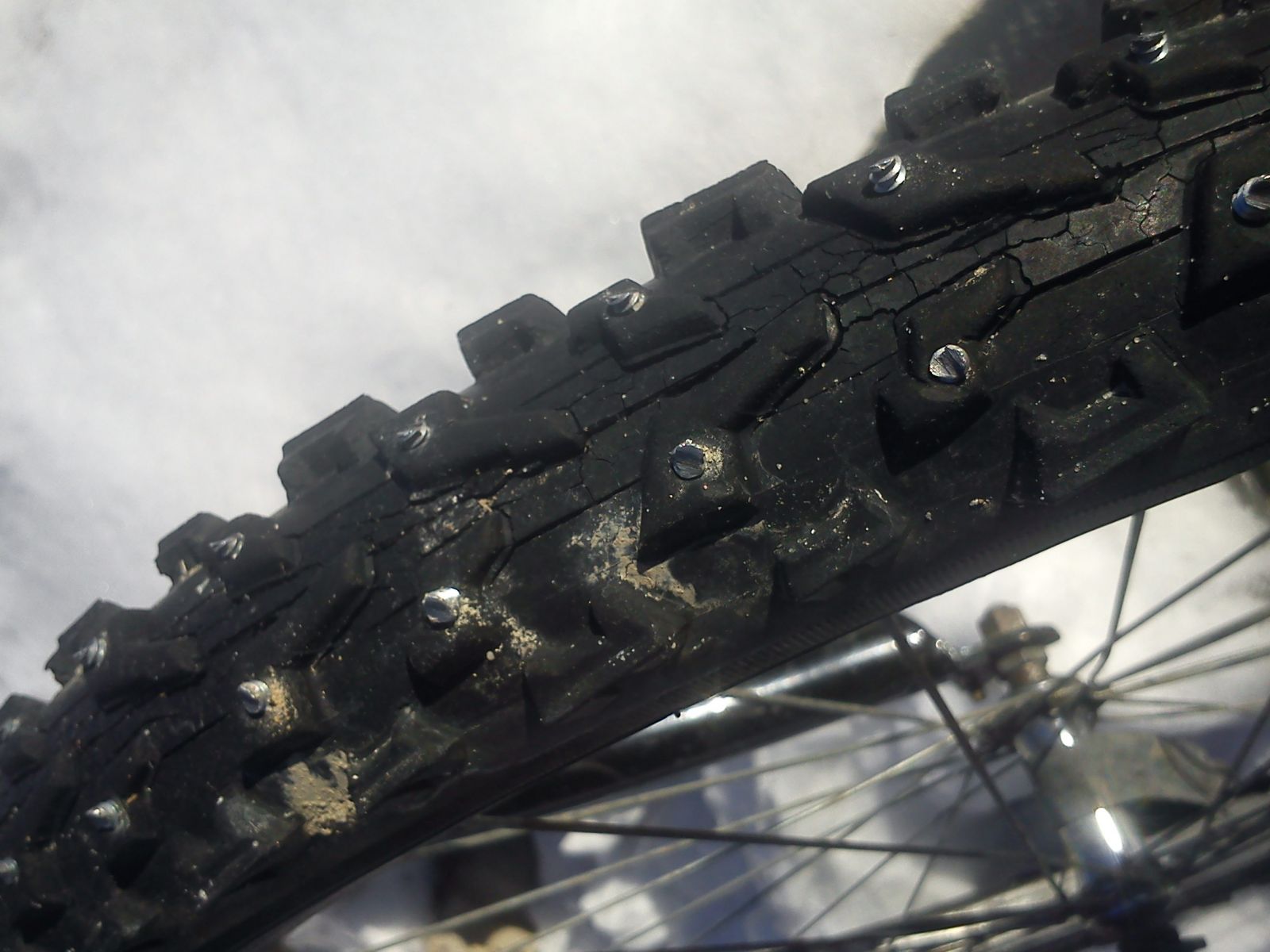

detonator Napisano 7 Grudnia 2014 Napisano 7 Grudnia 2014 Kłaniam się, Zamieszczam zdjęcia z wykonania opony na zimowe warunki. Zapewne nie są równie dobre jak seryjnie produkowane, ale niskim kosztem można spróbować zrobić sobie takowe https://picasaweb.google.com/101977155750520821072/KolcowanieOpon?authuser=0&feat=directlink Cytuj
z0neee Napisano 7 Grudnia 2014 Napisano 7 Grudnia 2014 ja bym jeszcze śrubki podkleił kawałkami dętki od środka bo moim zdaniem przebiją te śrubeczki dętkę Cytuj
robertocarlos Napisano 7 Grudnia 2014 Napisano 7 Grudnia 2014 dobry pomysl ,daj znac jak sie beda sprawowac .. Cytuj
seraph Napisano 7 Grudnia 2014 Napisano 7 Grudnia 2014 (edytowane) Robiłem takie opony w ubiegłym sezonie i rada ode mnie jest taka, że zeszlifuj te śruby tak, żeby wystawały najwyżej 1 mm ponad bieżnik. Tak jak teraz w żadnym razie nie będzie dało się jeździć po gołym asfalcie - opona będzie się unosić i pływać jakbyś miał kapcia, a i podwijające się kolce mogą ją zniszczyć. Na takich króciutkich kolcach wjeżdżałem po lodzie i ujeżdżonym śniegu pod całkiem spore górki, więc przyczepności sobie nie ujmiesz. Podklej też oponę od środka przynajmniej szarą wzmacnianą taśma, bo rzeczywiście przetrą dętkę. Ja dodatkowo wkręcałem maczając gwint w butaprenie dla wzmocnienia. Użyłem też blachowkrętów, bo czytałem, że wkręty do drewna maja za gruby gwint i masakrują oponę przy "montażu", a na ich łbach dętka zbyt mocno pracuje. Daj znać, czy jednak taki zestaw też daję radę. Moje "dzieło" przejechało kilkadziesiąt km i czeka obecnie na zimę. Tutaj jeszcze przed ostatecznym skróceniem kolców opona na przód (najgorsza opona jaką miałem, ale kształt trzyma ).Opona na tył ma połowę mniej kolców. Edytowane 7 Grudnia 2014 przez seraph Cytuj
RafalSBK Napisano 8 Grudnia 2014 Napisano 8 Grudnia 2014 (edytowane) też sam kolcowałem, polecam użyć blachowkrętów z nierdzewki z takim małym wiertełkiem na końcu. Takie są idealne, u mnie na długość wyszło tak, że gwint siedział w bierzniku i wystają tylko te wiertełka. I koniecznie podkleić jakaś dętką od wewnątrz. Edytowane 8 Grudnia 2014 przez RafalSBK Cytuj
detonator Napisano 8 Grudnia 2014 Autor Napisano 8 Grudnia 2014 ja bym jeszcze śrubki podkleił kawałkami dętki od środka bo moim zdaniem przebiją te śrubeczki dętkę Tak też zrobiłem od samego początku Rozcinamy dętkę, smarujemy butaprenem i wklejamy. Następnie np. worek foliowy i pompujemy dętkę w oponie celem poprawnego wklejenia się rozciętej dętki. rada ode mnie jest taka, że zeszlifuj te śruby tak, żeby wystawały najwyżej 1 mm ponad bieżnik Tak też mam skrócone 1-1,5mm. Na za długich faktycznie było uczucie "pływania koła" Cytuj
Gość Napisano 8 Grudnia 2014 Napisano 8 Grudnia 2014 Te ze zdjęcia jak dla mnie maja zbyt gruby łeb. Osobiście miałem dość długie około 4mm, ponieważ asfaltu nie widziały - drogi u mnie na biało są utrzymywane. Od środka wygląda to tak. Blachowkęty jeszcze nie przycięte, na koło weszło około 240szt. w terenie trzymało jak głuchy drzwi. Cytuj
mrSpock Napisano 8 Grudnia 2014 Napisano 8 Grudnia 2014 Też wykonałem kiedyś taką oponę jednak dla zmniejszenia "pływania" wkręciłem śruby między klockami bieżnika, po czym dociąłem je na wysokość owych. Był to świetny kompromis miedzy przyczepnością a wygodą/bezpieczeństwem na drogach odśnieżonych Cytuj

MikeSkywalker Napisano 13 Grudnia 2014 Napisano 13 Grudnia 2014 Wierciłeś od środka opony? Bo zdjęcie to sugeruje. A chyba ciężko trafić wiertłem tak żeby wyszło na środku klocka, bo to zdaje się pożądane miejsce. Swoją drogą Nevegal to dobry wybór - nawet jak trzeba kupić nową. Jest tania i solidna a na śniegu nawet bez kolców radzi sobie świetnie. Cytuj
detonator Napisano 13 Grudnia 2014 Autor Napisano 13 Grudnia 2014 Od zewnętrznej strony nawiercałem otwory. Z tego co pamiętam - to dobrze też się sprawiał gwóźdź i młotek Cytuj
