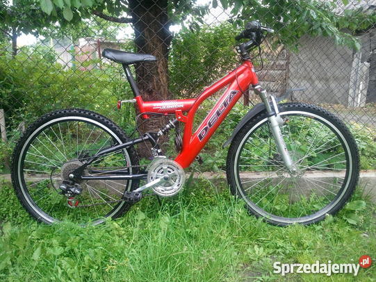

arkosw Napisano 27 Listopada 2014 Autor Napisano 27 Listopada 2014 MikeSkywalker pisząc " Za 500 masz używanego Horneta." miałeś na myśli tą samą ramę, o której pisał mariusz231 ? Wieczorem będę w domu to podam wymiary Dlaczego polecasz stalową ramę ? Ja myślałem o lekkim rowerku, aluminium sobie nie poradzi ? Do 17 roku życia jeździłem na rowerze który dostałem na komunię, ciągle go serwisowałem.. ogromna stalowa rama.. wszystko ważyło jakieś 25-30kg a 500m na jednym kole dałem radę przejechać i nie spocić się "jak świnia" Jeździłem takim "czymś"..
MikeSkywalker Napisano 27 Listopada 2014 Napisano 27 Listopada 2014 pisząc " Za 500 masz używanego Horneta." miałeś na myśli tą samą ramę, o której pisał mariusz231No raczej Dlaczego stalowa? Bo jest wytrzymalsza, lepiej tłumi drgania i można ją męczyć ile wlezie. I wcale nie jest dużo cięższa niż aluminiowa. Takie wynalazki jak ten co wrzuciłeś to inna bajka ale nawet one nie ważą więcej niż 20 kg. Rower na ramie Cr-Mo spokojnie można złożyć w okolicach 13-15 kg.
