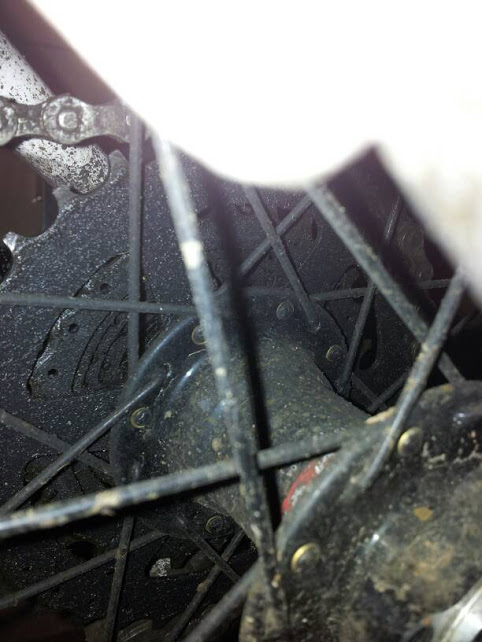

Tofi Napisano 1 Grudnia 2014 Napisano 1 Grudnia 2014 dzik w Mozambiku Guziec - made in DDR Tak na marginesie, czy ktoś z budowniczych kół ma u siebie podkładki na szprychach?
Mod Team Puklus Napisano 1 Grudnia 2014 Mod Team Napisano 1 Grudnia 2014 Ja wstawiałem u siebie podkładki pod nyple w kołach eksperymentalnych, kiedy kilka szprych już sie nie nadawało do przeplotu a takiej samej długości nie znalazłem w pobliskim sklepie. Wszystko było ok, poza faktem iż kilka nypli było cofniętych.
Tofi Napisano 1 Grudnia 2014 Napisano 1 Grudnia 2014 Nie dokładnie o te podkładki mi chodziło, tylko o te przy piaście. U mnie szprychy przestały mieć luz w tym miejscu, ale to wszystko kwestia tego jak szerokie są flansze, oraz ile szprychy maja długości po zagięciu.
Mod Team Puklus Napisano 1 Grudnia 2014 Mod Team Napisano 1 Grudnia 2014 Nie zdarzyło mi się spotkać takie koło by na szprychach było tyle luz by umieścić podkładkę między szprychą o kołnierzem ... chyba ze ie nie zrozumiałem.
Tofi Napisano 1 Grudnia 2014 Napisano 1 Grudnia 2014 Po prostu pogrzebałem trochę przed budową własnych kół, a następnie zrobiłem wszystko by-the-book. Jako że mam V-ki i nie za bardzo czas żeby grzebać w rowerze koła musza być proste. O dziwo chyba przekombinowałem bo 250 km nasypu kolejowego, plus tłuczeń koło farmy wesołego Toma nie zrobiły żadnego wrażenia na kołach. Jazda po krawężnikach również i po kilku miesiącach koła dalej proste, dopiero niedawno zaczęły łapać się na wspomniane wcześniej minimum bicia tj. ok 1 mm, co dalej pozwala jeździć, ale klocki się już inaczej zużywają.
