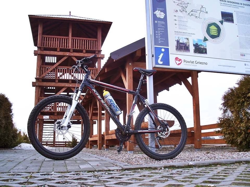

walus24 Napisano 20 Listopada 2014 Napisano 20 Listopada 2014 Witam. Przez zimę chcę nieco ulepszyć. Pytanie w takim razie, który hamulec lepszy i czy jest sens dopłacać te ~100zł do SLX? Dodam, że rower prawdopodobnie wystartuje w jakimś maratonie u Gogola. Ważę mniej niż 70kg i mechaniki jako tako dają radę, jednak chciałbym nieco więcej mocy. Kolejna sprawa, czy aktualne tarcze mogą być, czy wskazana byłaby ich wymiana (galeria)? Cytuj

walus24 Napisano 21 Listopada 2014 Autor Napisano 21 Listopada 2014 A co jeszcze z tymi tarczami? Podejdą czy musiałbym wymienić wraz z hamulcami? Przejechane mają około 6 000km. Cytuj
jasinski21444 Napisano 21 Listopada 2014 Napisano 21 Listopada 2014 Jak nie są krzywe to mogą być , tarcze to tarcze kawałek metalu i tyle Cytuj
Mod Team Puklus Napisano 23 Listopada 2014 Mod Team Napisano 23 Listopada 2014 Jak dotąd hamowało ok to nie ruszaj, jak nie, to trzeba umyć raczę. Przetarcie papierem ok 300-400, zmniejszy czas docierania sie nowych klocków z kilkudziesięciu km do kilku hamowań, jednak to także zużywa tarczę. Cytuj
