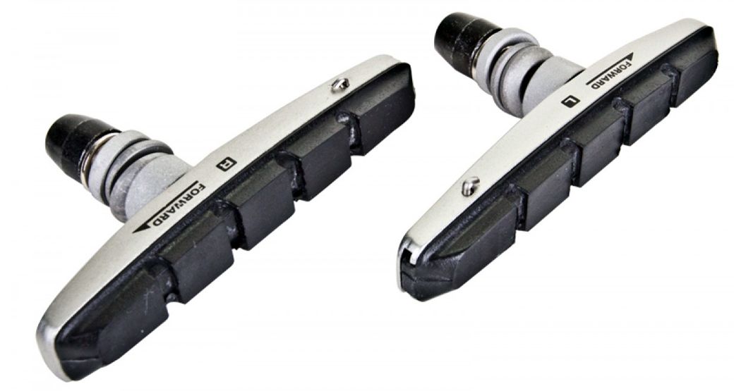

O takie są klocki:
Fakt, nie mają symetrycznego mocowania. Ale chodzi o to, że przy montażu w jedną stronę, okładzina będzie się opierać tylko na "kołeczku", a w drugą stronę, również na obudowie klocka.
Ale chodziło mi o same zaciski. Ale skoro są identyczne, to tylko przełożę klocki :) .
Swoją drogą, to dziwne, że Shimano robi dwie wersje... dla leniwych, którym się nie chce zamienić klocków miejscami :) .

Masz zaznaczony kierunek obrotu koła. Nie ma rozróżnienia przód tył jednak jak widać klocki są niesymetryczne wiec sa prawe i lewe, masz je założyć tak by strzałka pokazywała obrót koła, ot cała filozofia.
