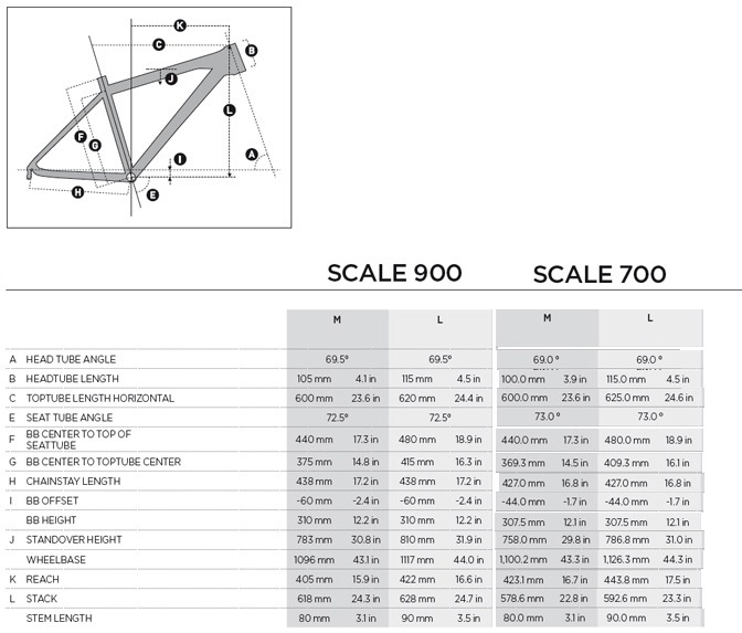

zigi Napisano 11 Listopada 2014 Napisano 11 Listopada 2014 Witam. Od dłuższego czasu noszę się z myślą kupna roweru. Po namyśle padło Scale 960. Odwiedziłem kilka sklepów, wiadomo jak w sklepie … jedni M drudzy L, odnoszę wrażenie że obiektywność sprzedawców zależała od tego co mieli na stanie. Na obecną chwilę zarezerwowałem sobie ( po namowie sprzedawcy) rower w rozmiarze L, ale mam wątpliwość bo.. chwile pojeździłem jednym i drugim, i sam z siebie jakiejś różnicy nie zauważyłem. Poza jednym … w L odległość pomiędzy rurą górną a kroczem jest na styk ( może ze 2cm). Pozwala wsiąść i zejść z roweru, ale i tak zeskakując z siodełka już odczuwałem brak pewności siebie. Sklepikarz twierdzi żeby na to nie zwracać uwagi, bo rower się wybiera na długość. Ogólnie przy samej jeździe całkiem wypadł fajnie Jak ujeżdżałem M wydawał się być ok, ale sprzedawca zwrócił mi uwagę że mam za bardzo wyprostowaną sylwetkę. No i jak skręcałem to miałem za blisko kolano kierownicy ( wydaje mi się że to był dość duży skręt). Przy ponownej przymiarce na długość L wydawał się być lepszy ( pod względem długości) …nie wiem na ile to oddziaływanie sklepikarza. Różnica w długości górnej rury między dwoma rowerami to 20mm to aż takie miało by znaczenie? Obecnie jestem nieco zmieszany. Dzisiaj porównałem geometrię 960 (L) i 760(L) i mam wrażenie że 760( L) może być lekarstwem, bo wydaje się być niższy i długi jak 960. Panowie doradźcie

alagor96 Napisano 11 Listopada 2014 Napisano 11 Listopada 2014 Sklepikarz twierdzi żeby na to nie zwracać uwagi, bo rower się wybiera na długość. Nie ma pojęcia o czym mówi! Może szosy się tak wybiera, ale w mtb liczy się długość rury pod siodłem. Jeśli chodzi o pozycję i zaczepianie, to raczej wina mostka i być może kierownicy.
zigi Napisano 11 Listopada 2014 Autor Napisano 11 Listopada 2014 Powszechnie przyjęta zasada mówi że powinno być ok 10cm prześwitu pomiędzy kroczem a rurą, wiec wychodzi na to że L jest za dużym rozmiarem. ...a mówiąc o mostku, zasugerowałem że w M można wymienić na 20mm dłuższy i będzie git. Bo chyba jest to rozwiązanie na pozycję? W odpowiedzi dostałem że w tych rowerach nie powinno się wymieniać mostka bo coś tam się zmienia, masa ciała idzie na przód i zdarzały się przypadki ze po takiej wymianie ludzie latali przez kierownicę
alagor96 Napisano 11 Listopada 2014 Napisano 11 Listopada 2014 W specyfikacji nie znalazłem długości mostka, więc jeśli ja znasz, to podaj. Z mostkiem chodziło mi raczej o inny wznios, dzięki któremu można podnieść/obniżyć sylwetkę. Sam mostek nie powinien mieć więcej niż 130mm, ale to zależy od indywidualnych preferencji, wydaje mi się, że sprzedawca zwyczajnie próbuje wcisnąć to, co akurat ma.
