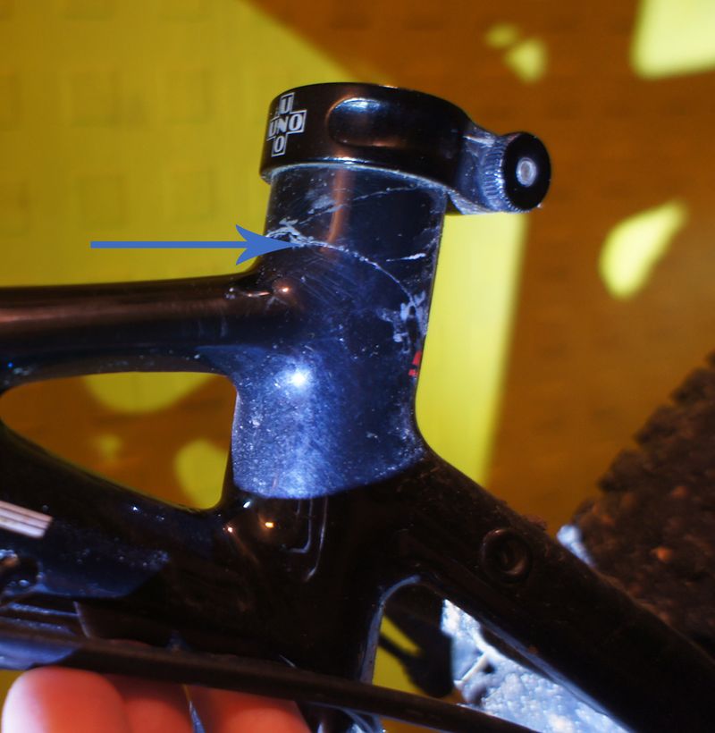

ceze Napisano 6 Listopada 2014 Napisano 6 Listopada 2014 Witam. Proszę o wypowiedzenie się w temacie. Rama: Mbike Renegade 29er - 2.5 roczna. 19" Mam 190 cm i swoje ważę (około 100 kg). Ostatnio po zwykłej jeździe leśnej (troche dziur, ale bez przesady) strzeliła mi rama: 2-2.5 cm poniżej mocowania obejmy sztycy. (zdjęcie w załączniku) Sztyca wchodziła w ramę 3-4 cm powyżej ogranicznika na sztycy. Uszkodzenie jest widoczne na połowie średnicy rury. Co pomysłałem? Zespawam. Oddałem do zakładu spawalniczego i rama przejechała może 40 km po trudniejszym terenie, ale też lasy. Pękła w tym samym miejscu na spawie. Zatem mam zestaw pytań i prośbę o rady. Czy jest to sens dalej spawać np. grubszym kołnierzem + zastosować jaką DIY sztycę o długości 50 cm (przez co naprężenia też pójdą niżej). Czy raczej przyjąć do wiadomości, że ja już na tą ramę nie wsiądę i oddać koledze/siostrze/dziewczynie o wadze 50 - 60 kg? Czy może odrazu powiesić na ścianę? Z góry dzięki za konkretne uwagi.

zdrower Napisano 6 Listopada 2014 Napisano 6 Listopada 2014 A poco zmniejszać średnicę sztycy ? Zrobić obejmę, nałożyć na pęknięcie coś w stylu mufy z blachy alu, do środka rury włożyć wałek ze stali żeby nie zniszczyć średnicy i nie zrobić przetopów i pospawać, samego pęknięcia już nie spawać, bo tylko się po raz kolejny osłabi to miejsce. I zmień spawacza, najwyraźniej przegrzał miejsce i teraz się sypie wszystko, ewentualnie skoro jesteś taki duży komin sobie dospawaj.
Mod Team michuuu Napisano 6 Listopada 2014 Mod Team Napisano 6 Listopada 2014 Zrobić obejmę, nałożyć na pęknięcie coś w stylu mufy z blachy alu Tylko jak popatrzysz na zdjęcie to tam na mufę nie ma miejsca. Wygląda że dodatkowa poprzeczka osłabiła ramę w miejscu spawania.

ceze Napisano 11 Listopada 2014 Autor Napisano 11 Listopada 2014 oczywiście do konstrukcji tak czy siak stracilem zaufanie. wczesniej czy pozniej bedzie to nowa rama. taka czy inna. na pewno będę się konsultował przed przyszłym sezonem. chodziło mi bardziej o ustalenie czy konstrukcje spawane, a więc naprawiane mają prawo dalej służyć do jazd powiedzmy sobie ... turystycznych bo tak raczej nazwałbym to co robie przez 70% czasu na rowerze, a szczegolnie zimą. oczywiście dziękuję za wszelkie sugestie. zgadzam się z nimi mniej lub bardziej... kilkukrotnie podjęty był temat bezpieczeństwa. nie jestem kamikadze. jesli rama pekla by przy glowce lub na mniejszym trojkacie to juz bym nie wsiadl. w tej sytuacji mowimy w zasadzie o trzymaniu siodla... jeszcze raz dzięki.
