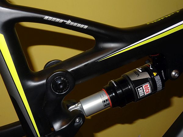

jazw Napisano 4 Listopada 2014 Napisano 4 Listopada 2014 Witam Zakupiłem ostatnio mojego pierwszego fulla xc. W załączeniu fotka w jaki sposób producent zamontował damper. Jak widać niemożliwym jest dostęp do regulacji tempa pracy dampera. Czy samodzielnie mogę go odwrócić i zamontować go aby regulacja była skierowana do dołu. Czy zmiana ta będzie miała wpływ na jego pracę itp.
ishi Napisano 4 Listopada 2014 Napisano 4 Listopada 2014 Spokojnie można obrócić. W sumie to b. dziwny montaż. Co to za producent?
jazw Napisano 4 Listopada 2014 Autor Napisano 4 Listopada 2014 HEAD (ten od nart ;-), niby w Czechach montowane.
crupez Napisano 4 Listopada 2014 Napisano 4 Listopada 2014 Obrócić możesz bez problemu, uważaj tylko żebyś sobie nie porysował ramy przy tym zabiegu.
tobo Napisano 5 Listopada 2014 Napisano 5 Listopada 2014 Montaż jest jak najbardziej ok - regulacja tłumienia powrotu (a taka to jest chyba) jest raczej ustawiana raz. Obrócenie amora jest jak najbardziej możliwe.
Mod Team Puklus Napisano 5 Listopada 2014 Mod Team Napisano 5 Listopada 2014 Możesz go obrócić w osi o 180* a nawet zamienić miejscami oczka montażowe, o ile rama konstrukcyjnie na to pozwala.
Rulez Napisano 5 Listopada 2014 Napisano 5 Listopada 2014 Jeśli jest tam miejsce na bidon i będziesz go używał, to po obróceniu dampera możesz mieć problemy z wyjmowaniem bidonu, istnieje również spore prawdopodobieństwo, że przy wyjmowaniu bidonu będziesz zmieniał ustawienia dampera (na zdjęciu dolna rura jest dosyć blisko dampera).
jazw Napisano 5 Listopada 2014 Autor Napisano 5 Listopada 2014 Też właśnie tego się obawiam, posprawdzam - dzieki za rady. Damper zostaje jak jest, bo po obróceniu użytkowanie bidonu było by uciążliwe. Zostają kombinerki do regulacji ;-) Temat można zamknąć.
Rulez Napisano 5 Listopada 2014 Napisano 5 Listopada 2014 No właśnie, nie bez powodu producent go tak zamontował.
