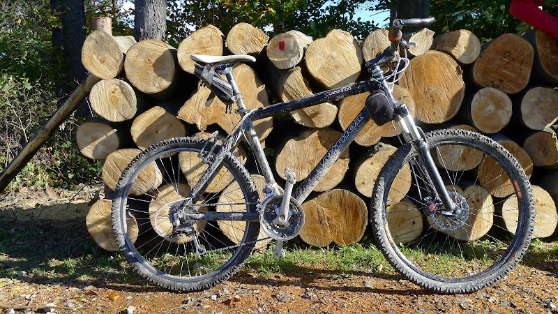

Rower wywodzi się od Oscara Enduro, którego zakupiłem w roku 99'. Konsekwentnie wymieniałem w kolejne podzespoły, kończąc na ramie Authora z 2004 r.
Po zakończeniu okresu aktywności rowerowej przerzuciłem się na wspinanie, bieganie etc. Rower służył do sporadycznych, rekreacyjnych wycieczek po Jurze oraz jazdy po mieście. Otrzymał semi-slicki, błotniki, torebki itd.
W ramach akcji "zombi", czyli przywracania urządzenia do życia po -nastu latach nie jeżdżenia na poważnie, przeprowadziłem pierwszy etap wymian, i tak:
- RST 381R, fajny ciężki sztywny widelec poszedł won i zamiast niego wskoczył XCM bez (akurat taki miałem za szafą),
- wywaliłem w związku z tym Magury Race Line i wsadziłem Avida BB7
- do tego doszła tymczasowo tarcza Saccon za 25 zł
- oraz klameczka Avid FR5
- konieczna również była wymiana koła, w ten sposób pożegnałem się z ostatnią częścią która została w rowerze po urządzeniu pierwotnym, tj. Oscarze Enduro (mam podejrzenia, że zacisk przedniego koła może być ewentualnie jeszcze pozostałością ;D); po długotrwałej walce udało mi się wycentrować koło zakupione na allegro, a złożone z piasty novatec, obręczy dt swiss i szprych cnspokes;
- w ramach zabiegów konserwacyjno-estetycznych do wymiany poszły również linki i pancerze - na komplet renomowanej firmy Unex
- w związku z tym, że do tej pory wycieczki turystyczne na jurze i jazdę po mieście obganiały semi-slicki, konieczne było również zanabycie gum i po dużych perturbacjach ze sklepem wysyłkowym (ctbikes) przyszły do mnie Conti Vapor 2.1; chciałem coś grubszego, zobaczymy co z tego wyjdzie.
W dalszej kolejności konieczne okazało się przebudowanie przedniego koła, do wymiany poszły szprychy i piasta (shimano m475). Oszczędny traci dwa razy. Szybko padł także łańcuch, co pociągnęło za sobą wymianę kasety (łańcuch sram PC-951 oraz kaseta Shimano SH50-9). Wymieniając kasetę, zlikwidowałem także luz na bębenku tylnej piasty (m510).
Przy okazji zaobserwowałem masakrę szprych od strony kasety - prawdopodobnie wina łańcucha spadającego z najwyższej tarczy
Tylny hamulec w konkretnym błocie i tak nie daje rady, więc prędzej czy później trzeba będzie zmienić koło i wrzucić drugiego Avida BB7 - bardzo mi się podoba praca tego hamulca.
XCM po dwóch wycieczkach wydaje dziwne stuki. Jeszcze w tym tygodniu spojrzę co jest grane w środku.
Na chwilę obecną rower wygląda +- w ten sposób:
Rama ma charakter stricte XC, w miarę możliwości staram się przystosować rower do turystyki górskiej.
