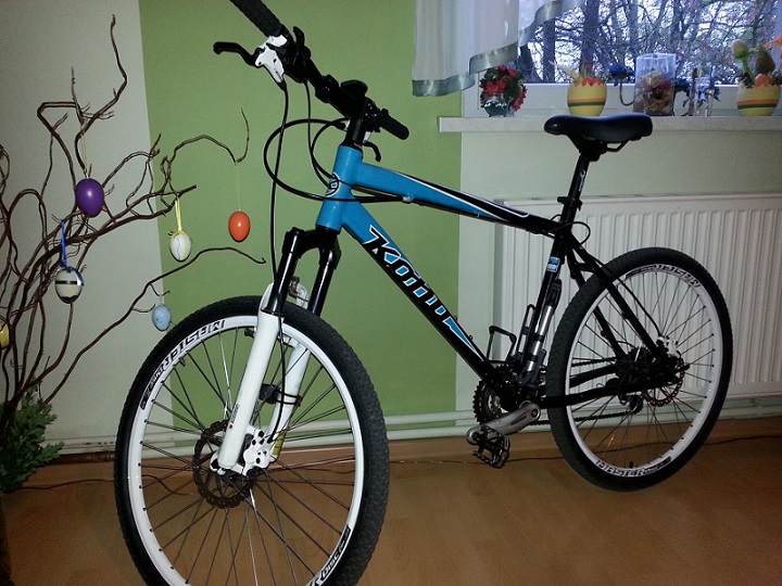

profanator Napisano 17 Października 2014 Napisano 17 Października 2014 Witam serdecznie. Zakupiłem sobie hamulce tarczowe Giant Root 2 do swojego roweru. Poprzednie moje hamulce to V-brake Shimano XT (zawsze miałem XT od dziesięciu lat) Po zmianie na hydrauliczne okropnie spadła siła hamowania muszę się napocić żeby wyhamować. To są moje pierwsze hydrauliczne. Zona ma w swoim rowerze Shimano Deore też hydrauliczne i one hamują bardzo dobrze. Moje pytanie brzmi czy V-brake jest lepszy czy kupiłem g....wniane hamulce albo są zapowietrzone. Może ktoś ma takie same i się podzieli opinią.

profanator Napisano 18 Października 2014 Autor Napisano 18 Października 2014 Witam. Dziękuję za rady i odpowiedzi. Hamulce kupiłem nowe sciągnięte z roweru Giant Talon (chyba) widać było że są nowe itp. Jak odpowietrzę i nic to nie da to zmieniam na shimano deore. Jak napisałem wcześniej żona ma Gianta i ma tam podstawowe hamulce shimano bodajże grupa Alivio br 445. Różnica w skuteczności hamowania jest kolosalna. Moje stare V-brake XT są rewelacyjne.

profanator Napisano 21 Listopada 2014 Autor Napisano 21 Listopada 2014 Temat do zamknięcia. Kupiłem Avid Juicy Seven i nowe tarcze i teraz hamuje jak trzeba. Tamte Gianty idą pod młotek na Alledrogo.
