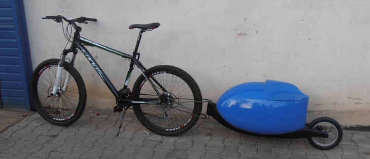

Witam.
 Chciałbym zaprezentować wszystkim miłośnikom rowerów przecudną przyczepkę rowerową. Oraz poznać Wasze zdanie. Co o tym sądzicie ? Jakie jest Wasze zdanie na ten temat ?

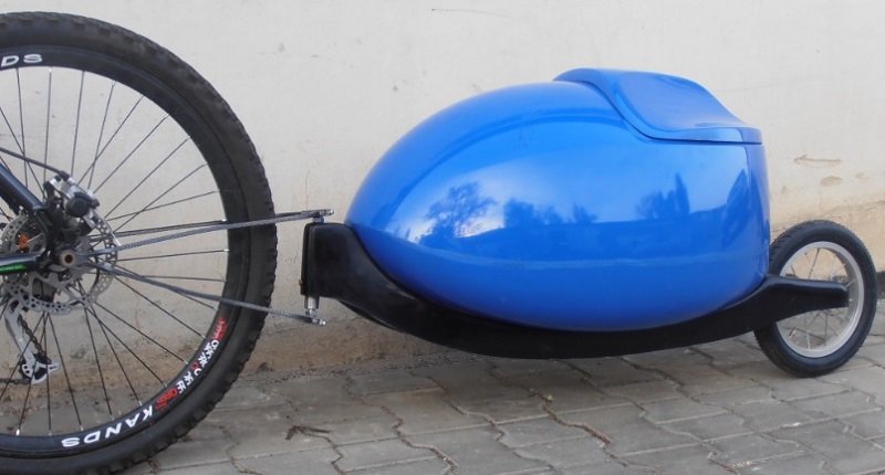

Dane techniczne:
- podwozie oraz korpus   -   laminat poliestrowo szklany
- pojemność                    -   ok. 70 litrów
- wymiary:                      -   długość: 1145 mm
                                      -   szerokość 440 mm
- waga przyczepki           -   5,6 kg.
                                         ( korpus - 2,65kg podwozie - 2,25kg* mocowanie extra wheel standard: 0,7kg)
- koło                             -   12"

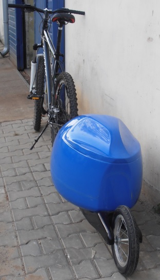

Przyczepka podczas jazdy zachowuje się wzorowo. Praktycznie nie wyczuwalna, podczas pokonywania zakrętów "kładzie" się razem z rowerem, co zapobiega wywrotce oraz nadsterowności. Znakomita aerodynamika,poprzez zastosowanie odpowiednio wyprofilowanego kształtu korpusu przyczepki zapewnia komfort z jazdy i praktycznie zerowe opory powietrza. A co najważniejsze. przyczepka jest absolutnie wodoszczelna i wyposażona w zamek na klucz.
Przyczepka może mieć dowolny kolor z palety RAL.
* Podwozie - 2,25kg przy nośności: 93kg!!! Możliwość wykonania lżejszego podwozia przy mniejszej ładowności.
Cena: 900 zł.  email: przemomjk@gmail.com tel. 793-313-003
Ps. Możliwość wykonania z włókna węglowego!
Estetycznie jest ok. Rozumiem, że jesteś jej producentem więc dla jakiej grupy docelowej ona jest?
Pojemność ogromna ale do turystyki się nie nadaje bo nie zapakujesz do niej przedmiotów gabarytowych typu namiot, karimata, garnek.
Do odciążenia tylnego koła podczas pokonywania miękkich podłoży też lipa... małe i wąskie tylne koło momentalnie się zapadnie.
Na zakupy jako pojemnik na ziemniaki?
Ja już nie wiem. Ale może inni mają jakiś lepszy pomysł.
