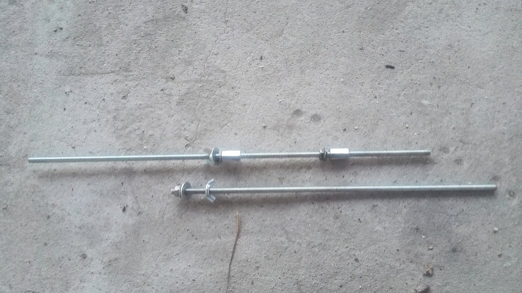

Potwierdzam, dziś byłem w castoramie i w swoim treku też tak prostowałem hak. Wyprostowałem na tyle że mój XR m960 działa poprawnie. cena zestawu z nakrętkami i podkładkami 3zł.
na pewno kupie jeszcze jeden bo mój przez przypadek wygiąłem bo za daleko chyciłem za drut i sie lekko wygiął.

Hej, powiedzcie skąd mam wiedzieć jak mocno mam skręcić pręt, który w wchodzi w haki. Piszecie, o 135 mm. Jak to mierzycie, odkąd dokąd ? I czy w końcu użyć pręta M8 czy M10 ? wymiary haków i gwinta mocowania przerzutki są uniwersalne ?
Pręt skręć z wyczuciem wystarczająco mocno by nie miał możliwości przesunięcia/wahnięcia.
M8 dajesz jeśli masz pręt z budowlanego (gwint zwykły skok 1,25). M10 zwykły nie przejdzie (skok 1,5), chyba że dostaniesz drobnozwojny pręt lub rurkę M10x1, wtedy wkręcisz go jak przerzutkę i zakontrujez nakrętką z siłą mniej więcej jak przy dokręcaniu przerzutki.
M10x1 + nakrętka do zakontrowania (niestety trzeba też taką zdobyć) to najstabilniejsza wersja "prostownika".

Hey,
Dzisiaj podjechałem do Casto i zakupiłem wszystkie części. Na oko hak wyglądał na prosty. Po założeniu dwóch prętów okazało się że jednak jest pewna różnica. Przy próbach prostowania haka musiałem włożyć nieco siły. Wszystko wyglądało ok. Po zdjęciu prętów okazało się że skrzywiłem ten pręt od prostowania :( Czy coś mogłem robić źle?
http://imgur.com/yalWrt4
  W dniu 1.06.2016 o 15:31, lucass3 napisał:
Chwytałeś na końcu pręta czy przy haku?
Na wysokości 3/4 w kierunku haka. Chwytając przy samym haku miałem wrażenie że nic nie wyginam a bałem się włożyć więcej siły by nie złamać haka.

Poszedłem troche dalej w tym temacie pretów gwintowanych ;-), kupiłem pręt  10mm gwintowany z casto, dwie duże nakrętki (wysokosc 3cm), i kilka podkładek (sa na wagę w casto, najwieksza srednicy 45 mm, mniejnsza cos ponad 30 i jeszcze jedna mala ok 20mm), w sumie wydalem kolo 15pln. Bede próbował tym wcisnąc stery do zimowki :P

  W dniu 10.10.2014 o 20:28, rzezniol napisał:
przeciętna szpilka jest robiona w w klasie 5.8 czyli strasznie miękka, osie piast są zdecydowanie twardsze.
Rozwiń
Now łaśnie głównie takie sa w sklepach metalowych.
  W dniu 8.10.2014 o 11:17, Garlock napisał:
jako nakrętkę zewnętrzną przy haku mozna złożyc tzw nakrętkę do prętów gwintowanych (do podwieszeń)
Rozwiń
wię cmoże faktycznie przy tej klasie dać po obu stronach taką dłuższą nakrętkę. i żeby nie zgiąć pręta trzymac go bliżej przy prostowaniu. Ewentualnie ośkę fi10 włożyć do otworu haka, a pręt równolegle. Nie wiem na ile klucz nastwany farncuski może pomóc w tej robocie.
Rozwiń
Ja gdzieś wyczytałem, że "Klasa wytrzymałości srub (8.8 czy 10.9) to nie jest ich twardość.[...] Jest to funkcja materiału i jego obróbki termicznej i w tabelce [do porównania] są podane twardości w HB, HRB czy HRC"  Taki pręt M8 w klasie 8,8 jest dostępny ocynkowany. online
  W dniu 25.02.2017 o 09:49, inforobert napisał:
W każdym sklepie ze śrubami dostanie się to w niższej cenie.
Rozwiń
Przeszedłem kilka zwykłych sklepów, tylko klasa 5.8 tych prętów. W sumie czy to takie ważne :w00t::icon_mrgreen:
Edytowane przez Gość
  W dniu 10.10.2014 o 19:51, skjaatel napisał:
Polecam oś koła tył na szybkozamykacz i skontrowane nakrętki ustawione na 135mm.
Rozwiń
Tak to bardzo ważne, żeby w otwór haka przerzutki włożyć oś koła nie na śrubę, ale tylko i wyłącznie na szybkozamykacz.
Super wideo, lepiej to wszystko pokazane i wytłumaczone niż wklejone post wyżej.
