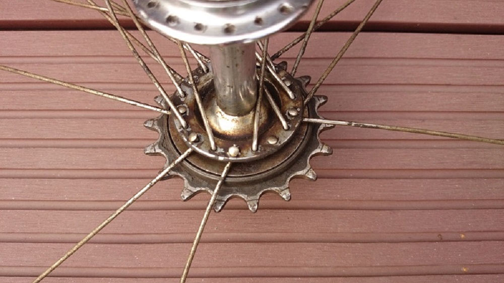

GhostMiQs Napisano 27 Września 2014 Udostępnij Napisano 27 Września 2014 Witam wszystkich forumowiczów! Mam pewien problem z piastą od roweru Favorit 52. Mianowicie ,dostałem go od dziadka i chce go odnowić. Niestety prace te zatrzymała piasta. I tutaj chce się wam zapytać czy jest możliwość odkręcenia tego wolnobiegu i wymienić szprychy? Zębatka w tej chwili przeszkadza w wyciągnięciu szprych. Proszę o fachową pomoc!! Wspomnę tylko że rower ma 60 lat Pozostałe zdjęcia http://imgur.com/0uMoszx,tf4CNqd,iEiEGES,61qMZjE,FZDql1t#0 http://imgur.com/0uMoszx,tf4CNqd,iEiEGES,61qMZjE,FZDql1t#1 http://imgur.com/0uMoszx,tf4CNqd,iEiEGES,61qMZjE,FZDql1t#2 http://imgur.com/0uMoszx,tf4CNqd,iEiEGES,61qMZjE,FZDql1t#3 http://imgur.com/0uMoszx,tf4CNqd,iEiEGES,61qMZjE,FZDql1t#4 Odnośnik do komentarza Udostępnij na innych stronach More sharing options...
kinder85 Napisano 27 Września 2014 Udostępnij Napisano 27 Września 2014 oczywiście że sie da tylko szkoda że zacząłeś już rozplatać koło bo jednak łatwiej to zrobić jak jest sztywne i całe. Te dwa nacięcia służą do umiejscowienia klucza którym to sie odkręca... ciężko o klucz bedzie ale można na poczatek spróbować młotkiem i płaskim śrubokrętem, odkręcasz to w lewą stronę Odnośnik do komentarza Udostępnij na innych stronach More sharing options...
GhostMiQs Napisano 27 Września 2014 Autor Udostępnij Napisano 27 Września 2014 Czy jesteś pewien tego młotka płaskiego majsla? Próbowałem ale nawet nie ruszyło a boje się uszkodzić piasty Odnośnik do komentarza Udostępnij na innych stronach More sharing options...
talento259 Napisano 27 Września 2014 Udostępnij Napisano 27 Września 2014 Jak nie poszło śrubokrętem i młotkiem to musisz kluczem do wolobiegu http://www.centrumrowerowe.pl/narzedzia-i-smary/narzedzia-rowerowe/do-kaset-i-wolnobiegow/p,klucz-09b3-lifu,4293.html - nie wiem czy akurat taki model - to jak sam napisałeś dość stary rower. Mogło się też zapiec i wtedy kaplica. Odnośnik do komentarza Udostępnij na innych stronach More sharing options...
andrew89 Napisano 28 Września 2014 Udostępnij Napisano 28 Września 2014 Też miałem problem z odkręceniem starego wolnobiegu, takiego typu jak Ty masz. Próbowałem młotkiem i śrubokrętem, zrobiłem dwa "klucze", ale ani drgnął. Musiałem uciec się do rozkręcenia wolnobiegu, a potem odkręciłem bębenek. Na pierścieniu z napisem Velo masz dwie kropki, włóż tam punktak i odkręć zgodnie z ruchem wskazówek zegara. Przy ściąganiu wysypią Ci się kulki i ściągniesz koronkę, Potem klucz francuski i odkręcasz bębenek. Odnośnik do komentarza Udostępnij na innych stronach More sharing options...
