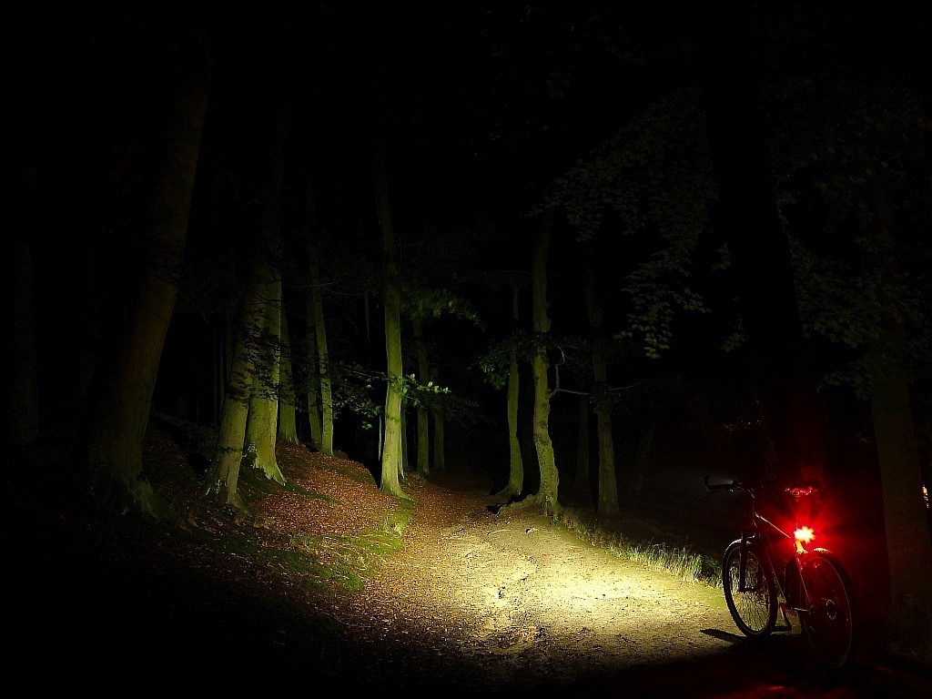

cervandes Napisano 16 Października 2014 Napisano 16 Października 2014 Dwa. Jeden z kolimatorem, drugi bez. Światła tyle:

BeniBenek Napisano 16 Października 2014 Napisano 16 Października 2014 Dwa. Jeden z kolimatorem, drugi bez. Światła tyle: A co masz na tyle?

Szymekk Napisano 16 Października 2014 Napisano 16 Października 2014 A co masz na tyle? Strzelam, że Mactronic Walle
cervandes Napisano 16 Października 2014 Napisano 16 Października 2014 A co masz na tyle? toż to walle
Bartek3033 Napisano 16 Października 2014 Autor Napisano 16 Października 2014 Też tak podejrzewalem ze walle A te mody co wlasciwie daja? I jak cenowo chinczyk wychodzi?
