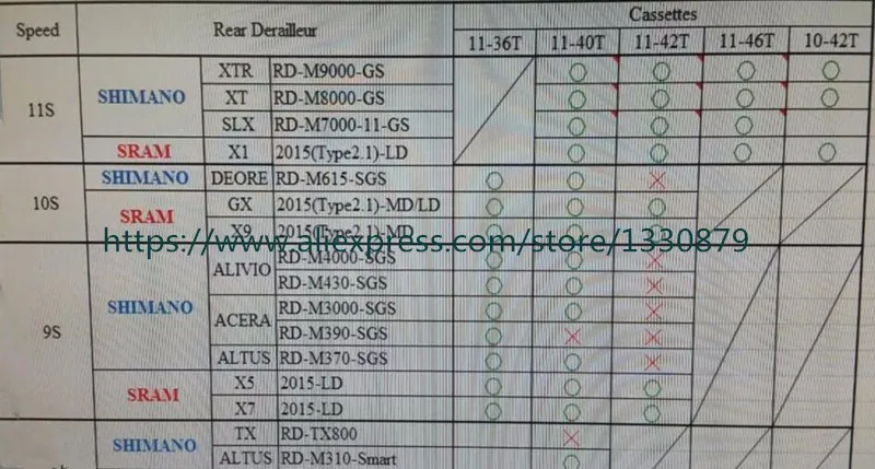

Przymierzając na sucho przerzutkę Sora R30000 GS z mojego Tange Orange do kasety 11-40 10 rzedowej wychodzi, że ruch wózka obsłuży zakres 11-40 w 8 rzędach. Wie ktoś, kto jest dystrybutorem Sunrace na Polskę?

Swoją drogą za 32USD/128zł to spoko można od kitajca sobie zapodać. Pytanie tylko, czy konwencjonalna przerzutka 8/9s ogarnie taką kasetę? Dziewiątka raczej szybciej, bo seryjnie ma kasety 11-36, ale ósemki chyba do 34 były. Z drugiej strony ósemkowe zmieniarki to dwuzawiasowce więc zakres tolerancji większy. Trzeba by poeksperymentować, by potwierdzić dane z tabelki.
No i ta dziura pomiędzy 15 a 18 może nieco drażnić, ale na trasy typowego XC, kto wie?
