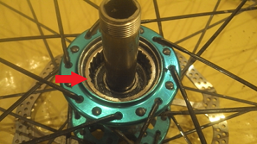

Czy ktoś wie czy pierścień zębaty w Novatecu 712 (ten wskazany strzałką ) da się jakoś wymontować i wkleić na tyle mocno by się nie obracał? Jest to ten pierścień zębaty po którym poruszają się zapadki z bębenka Właśnie na treningu zaczął mi się kręcić  i nie wiem czy cała piasta jest do wymiany i koło do przeplatania? Objawia się to tym że korbą można kręcić kaseta się kręci a koło przy minimalnym oporze już nie.
