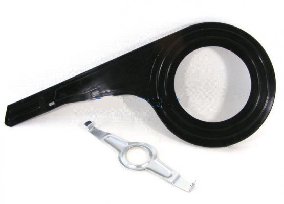

Moja babcia posiada damkę Romet turina przy małym remoncie roweru postanowiłem dołożyć nową osłonę gdyż stara została dawno temu przez kogoś zdemontowana. Zakupiłem taką osłonę jak na zdjęciu jednak mam problem z montażem o ile wielkość i tylny otwór pod śrubkę pasuję o tyle mam kłopot z tym zaczepem, odkęciłem mechanizm korbowy jednak nie wiem gdzie umieścić ten zaczep. Być może nie pasuje do tego modelu albo coś robię źle? Proszę o pomoc.
Ta blaszka jest mocowana przez prawą miskę suportu. Zdejmujesz korbę, demontujesz oś suportu wykrecasz prawą miskę (w lewo) nakładasz tę blaszkę i wkrecasz miskę, skladasz suport i regulujesz. Przy suportach kompaktowych jest łatwiej, demontujesz suport i poownie montujesz z włożnym pod prawy kołnierz wspornikiem. Ale jeśli ten Romet jest leciwy i ma wbijane miski, to nie wiem, czy da się ten wspornik zamontować.
