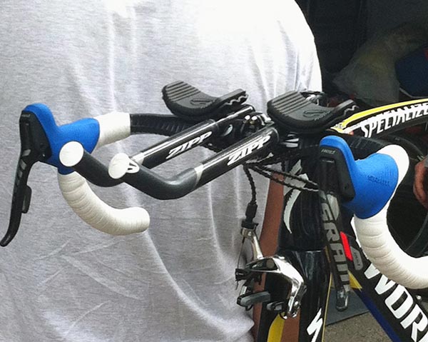

Zangetsu Napisano 10 Września 2014 Napisano 10 Września 2014 co do lemondki to nie podoba mi sie po prostu wygląd. Wiem, wiem.. młody i głupi jestem ale mogę pocierpieć brak wygody wzamian za estetykę najtańsza lemondka za `60zł, rzeczywiście wygląda okropnie... ale można też dostać takie: i te już moim zdaniem są wizualnie do rozważenia; niestety cena też jest nie-mała bo za nową trzeba zapłacić około 170 zł :-( ps: jaką polecacie taką prostą jak na przedostatnim zdj, czy zagiętą jak na ostatnim?

Komuchomor Napisano 10 Września 2014 Napisano 10 Września 2014 Sziqu napisał: "co do lemondki to nie podoba mi sie po prostu wygląd. Wiem, wiem.. młody i głupi jestem ale mogę pocierpieć brak wygody wzamian za estetykęco do lemondki to nie podoba mi sie po prostu wygląd. Wiem, wiem.. młody i głupi jestem ale mogę pocierpieć brak wygody wzamian za estetykę" Sziqu, lemondka/aero nie służy do tego, żeby na próbie czasowej było wygodnie! To coś ma na celu wyłącznie zmniejszenie oporu powietrza, działającego na kolarza, a co za tym idzie jego przyspieszenie. Cieniutkie opony i obręcze o wysokim stożku pełnią tę samą funkcję, a komfortu nie dają. Jeśli jedziesz z baranem, ale bez drugiej pary klamek "przełajowych", możesz nie sięgnąć do hamulca wystarczająco szybko. To dlatego czepiałem się bezpieczeństwa. Rób jak uważasz, ja tak tylko malkontencę i podkreślam wady pewnych rozwiązań - NFZ i tak ma problemy z kasą, więc po co jeszcze wpadać do nich po gips? Zabrakło na zdjęciach najbardziej koszernej opcji wykorzystania lemondki pt. "czasówka" (byczek plus aero). Dla mnie baran połączony z aero to lekki przerost formy nad treścią, ale montujta i testujta co chceta, może mnie kiedy przekonata. Edyta: ten baran, coś go był łaskaw zapodać, może i by się nadał, ale do niego trzeba stery klasyczne (wpuszczane). Do aheadów nie podejdzie.

Zangetsu Napisano 10 Września 2014 Napisano 10 Września 2014 co do bezpieczeństwa takich rogów to bym nie przesadzał; w lemondce jest jeszcze dalej do klamek hamulca, więc jeśli będzie używał tych "rogów" w tych samych sytuacjach co lemondki to nic się nie powinno stać...
