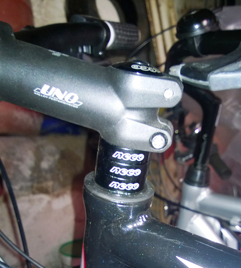

pankracy1991 Napisano 5 Września 2014 Autor Napisano 5 Września 2014 Ad.1 tam mam 3 takie czarne pierścienie i żadnego mi nie dolaczono wiec jak miałbym zrobić żeby podnieść kierownice. Chodzi o wysunięcie rury. Ale z drugiej strony jak wyciągnę to te pierścienie mogą podskakiwać na nierównościach tak? Ad.2 podejrzewalem przednia przerzutke ale jak zawsze biorę się za regulacje to cos zepsuje. Chodzi mi tylko o to ktora śrubę musialbum zakrecac lub odkręcać żeby wyeliminować to tarcie ten halas Ad.3 nie mam lukowatych pleców. Jestem prosty. Może mam wrażenie jakby tylek troche wysoko nylbi to może powodować bol w dolnych partiach. Czy za bardzo wyciągnięty? Może o de obine ale to tak jak mówiłem ze z ok 1 cm kierownica mógłby być do przedu. Pozycja nóg jest dobra. Nie ma pelneho wyprostu w kolanach.
Piehursson Napisano 5 Września 2014 Napisano 5 Września 2014 ad. 1 jesli pierścienie (podkładki) masz pod mostkiem to już nic z nimi nie zrobisz czyt. nie podniesiesz kierownicy. Wyjściem w tej sytuacji może być zakup mostka z regulowanym kątem lub kupno krótszego mostka z większym wzniosem i/lub kierownicy z większym wzniosem ad. 2 jesli to alivio z tego roku to możesz mieć problem z poprawnym wyregulowaniem przerzutki (narzekają na to także użytkownicy Maestro z tego roku oraz Lazaro Integrala). W tym roku zamontowano przerzutkę alivio pod napęd 9-cio rzędowy a jak wiadomo napęd w Twoim rowerze (łańcuch, kaseta) jest 8-mio rzędowy. Da się to wyregulować ale trza się pobawić.

pankracy1991 Napisano 5 Września 2014 Autor Napisano 5 Września 2014 Kierownicy zaraz wrzuce foto a co do przerzutek to napisalem do producenta, który mi sprzedał rower i odpisał ze trzeba wykrecic o 2-3 obroty pokretło od manetki lewej przerzutki i powinno byc ok ale czy nie ściemnial? A co do tego alivio to rower jest lazaro senatore v3 cross niby z tego roku ale w specyfikacji jest przerzutka przednia alivio rdm 430 a tylna alivio fd 430 - to chyba spasowane sa tak ? Takie podkładki nic nie dadza? http://sklep.ottlik.pl/product_info.php?cPath=152_3_19&products_id=2152&osCsid=b234ec784162855b6dfd446b67f99220 Wyregulowałem siodełko, obniżyłem i przybliżyłem bo miałem cofnięte na maxa. Terz pozycja jest o wiele lepsza ( bardziej pionowa i prosta) noga lekko ugięta, przy pedałowaniu nie ma pełnego wyprostu dalej lekkie ugięcie ale jest ok. Wychodzi na to że nie muszę kombinować nic z kierownicą. Teraz jeszcze przerzutka przednia, czytałem poradnik ale czy wystarczy tylko tak jak producent zalecil na manetce wykrecic z 2-3 obroty? Sprawdzałem dokładnie i to łancuch trze o przerztke - na 7 biegu praktycznie tego nie widacale na 8 juz widać. Co poradzicie?
Piehursson Napisano 5 Września 2014 Napisano 5 Września 2014 Nie możesz już dołożyć podkładek pod mostek, długość rury sterowej Ci na to nie pozwala chyba, że w najlepszym przypadku chcesz stracić zęby. Przerzutka przednia alivio FD-430 jest przerzutką 9-cio rzędową i szerokość prowadnika jest przystosowana pod minimalnie węższe łańcuchy 9-cio rzędowe. łańcuch 8-rzędowy, który masz w rowerze jest szerszy stąd wyregulowanie przedniej przerzutki w Twoim przypadku może być problematyczne ale da się to zrobić.
