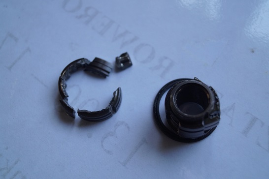

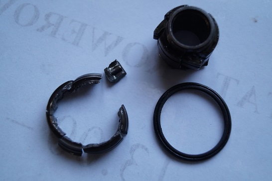

Gość Napisano 4 Września 2014 Napisano 4 Września 2014 Kupiłem sobie 5 dni temu rower Cube Acid 29, Rowerek ogólnie prawie nówka max 300-400 km. przebiegu. Zero śladów zużycia. Od początku nie podobały mi się piasty Acera więc w planie była ich wymiana, z tym że dopiero na sezon 2015. Dziś wsiadłem na rower, jazda do lasu, ostry podjazd na który wspinałem się wielokrotnie prze ostatnie 15 lat. W połowie podjazdu redukcja i cisnę dalej, nagle coś chrupnęło, mam to w nosie cisnę dalej, i znów dziwny dźwięk. Staję ściągam koło a tu kaseta obraca się bardzo opornie. Do domu jakoś dojechałem (jazda jak na ostrym kole), rozbieram koło a tu rozsypana cała podstawa bębenka. Wiele widziałem, sporo rowerów naprawiłem, ale z czymś takim się nie spotkałem, mimo że na gorszym sprzęcie się w życiu jeździło. Pytanie co jest przyczyną? Moja waga 107kg, czy też może małe żółte rączki podrabiają badziewne piasty ACERA? Miał ktoś coś podobnego?
beskid Napisano 4 Września 2014 Napisano 4 Września 2014 Na pewno nie waga. Wprawdzie to słabe piasty ale bez przesady. Miałeś pecha lub trafiłeś na wadliwą sztukę. Trzeba wymienić bębenek tylko nie wiem czy masz gwarancję czy nie. Nawet jak nie to jego koszt jest nie wielki a przekładka prosta.
ugupu Napisano 4 Września 2014 Napisano 4 Września 2014 małe żółte rączki podrabiają badziewne piasty ACERA? Podrabiać to pewnie wszystko podrabiają. Ale jeśli przy kole poprzedni właściciel nie majstrował to Cube raczej piasty bierze z oficjalnej dystrybucji więc szansa trafienia podróbki jest żadna. Jeśli zaś chodzi o kupno bębenka to nie wiem, czy występują w sprzedaży ale to nie problem bo za niewielkie pieniądze możesz kupić całą piastę i wziąć z niej potrzebną część.
lukeps Napisano 4 Września 2014 Napisano 4 Września 2014 Wadliwa seria piasta chyba jakaś bo ostatnio miałem styczność w serwisie z kilkoma takimi przypadkami.To samo było z piastami SLXa gdzie orzechy rozsypywały się w drobny mak.Szkoda, że rower nie jest na gwarancji bo miałbyś nową piastę. Generalnie w pierwszym dobrym serwisie powinni Ci założyć nowy orzech i będziesz mógł dalej jeździć nie wiem, czy występują w sprzedaży Generalnie jak dobry sklep to powinni mieć do każdej piastry shimano orzechy. Można bez problemu kupić czy zamówić w systemie shimano
Gość Napisano 4 Września 2014 Napisano 4 Września 2014 No właśnie ostatnio był u mnie znajomy i zasugerował że mój cały rower może być podróbą bo niby brak a nim naklejek z rozmiarem ramy, Ma on identyczny rower i takie naklejki tam są. Piastę wczoraj zamówiłem, jutro przeplatanko. Stara (nowa) raczej nie nadaje się do naprawy, frez na kadłubku piasty który trzyma bębenek również się uszkodził. Postaram się później zrobić jakieś foto. A co do grzebania przez poprzedniego właściciela to trudno powiedzieć, smar w środku nówka oryginalny, ale po kupnie roweru konus mogłem bez klucza palcami odkręcić, choć luzów wcześniej na kole nie było. Co do przekładki to osobiście prowadzę od kilku lat serwis więc myślę że sobie poradzę.
