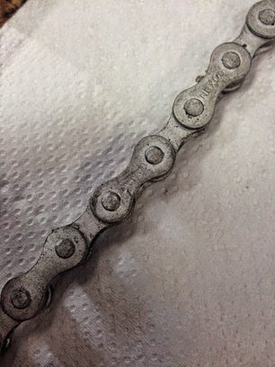

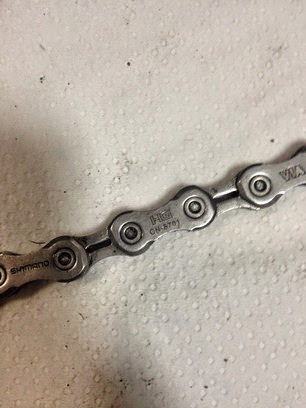

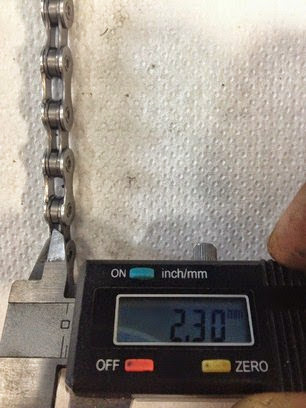

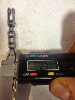

lukeps Napisano 3 Września 2014 Napisano 3 Września 2014 łańcuchy 9,10 i 11 rzędowe mają identyczna szerokość wewnętrzną Tutaj się nie zgadzam. Wystarczy kilka łańcuchów zmierzyć i zobaczysz jakie są fakty. Nawet nie trzeba mierzyć bo to widać na pierwszy rzut oka. Współpracuje ona bardzo dobrze z kasetą 9 rzędową i takim też łańcuchem Może współpracować bo ten model był 7,8 biegowy już w systemie HG. Więc najprawdopodobniej był to prekursor 9s. Więc i łańcuch może mieć tę samą szerokość. Dlatego chodzi bez problemu ze współczesnymi łańcuchami.Na dzień dzisiejszy przyczep fragment łańcucha 9s do korby np FC-M171 (KORBA 7,8S). Rezultat? Wejdzie ciężko w nią i ciężko wyjdzie. Nie wspomnę o tym jak zaczniesz pedałować i łańcuch pod odpowiednią siłą będzie się nabijał na ząbki. Zacznie Ci podbierać łańcuch u dołu tarczy. Bardzo często spotykane właśnie po wizytach ludzi w serwisach gdzie dają łańcuch 9s do korby 7,8s.Jak nałożysz łańcuch 10s na korbę 7,8s to będzie to samo (niektóre będą wyglądały jak by wisiały na czubeczku ząbka w korbie)Żeby łańcuch prawidłowo funkcjonował musi mieć odpowiedni luz na korbie. Po to też korba jest odpowiednio żłobiona a łańcuchy profilowane aby łatwiej się "zrzucało" i "wrzucało".Nie widziałeś jak łańcuch nie HG się ślizga po korbie HG. Wejść wejdzie ale nie tak jak powinien.Łańcuch NEXUSŁańcuch UG51 - 2,55mmŁańcuch HG-X - 2,30mm Łańcuch HG73 - 2,30mm 9s oczywiście Łańcuch HG53 9s - 2,30 Łańcuch 7701 10s - 2,15mm Łańcuch 5701 10s - 2,30mm (ten może i by poszedł na korbie 9s)
seraph Napisano 3 Września 2014 Napisano 3 Września 2014 A to ciekawe. Widać jakieś felerne źródło informacji a o tych wymiarach łańcuchów miałem Mój łańcuch HG53 siedzi na tej korbie z takim luzem, że spokojnie wszedłby i 10sp, bo na pewno jest tego luzu więcej niż 0,15 mm. Aż z ciekawości zmierzę jutro grubość zębatek Exage, drugiej Alivio pod 9sp i w korbie siostry, która ma jakiegoś Prowheel chyba pod 7sp Po tym wykładzie to chyba najbezpieczniej będzie jak autor tematu zmierzy grubość zębatek suwmiarką i wtedy podejmie decyzję czy można zaryzykować wąski łańcuch A nie opłacalniej byłoby zmienić korbę jednak i cały napęd przerobić na tańszy 9sp np.? Skąd ciśnienie na 10sp? Bo rozumiem, że ktoś modernizuje napęd, a na korbie chce przyoszczędzić?
lukeps Napisano 3 Września 2014 Napisano 3 Września 2014 Mój łańcuch HG53 siedzi na tej korbie z takim luzem, że spokojnie wszedłby i 10sp, bo na pewno jest tego luzu więcej niż 0,15 mm No wiesz, jak napęd miał obsłużyć kiedyś 8 biegów a późniejsze łańcuchy 9s miały tę samą szerokość wewnętrzną to u Ciebie to będzie chodziło elegancko na starej korbie.Ale nowe generacje są specjalnie robione tak aby były kompatybilne tylko z danymi typami części pod określone napędy, ilości biegów.A to są tylko łańcuchy Shimano. A co jak ktoś chce założyć u siebie Srama, KMC, KCNC, Connexa? Wówczas zaczynają się dopiero cyrki...Dlatego ja zawsze trzymam się katalogu Shimano jak tylko się da. Ciężko jest potem zrobić coś słysząc "Panie coś mi cyka", "Panie coś mi przeskakuje" itp. chciałbym ale się nie da... (mimo, że były trener a teraz nawet nowy szef, że wszystko się da )
