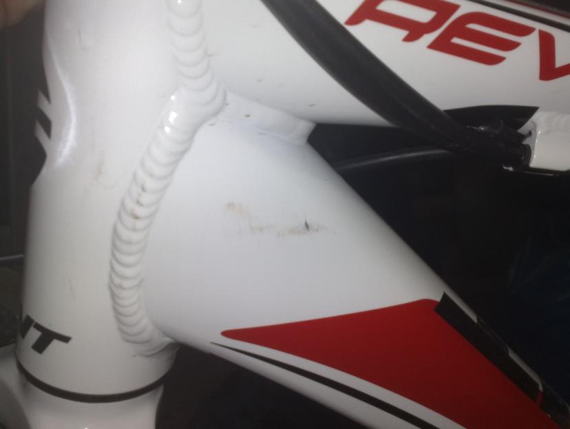

Boxx Napisano 29 Sierpnia 2014 Napisano 29 Sierpnia 2014 Z racji tego że od pancerzy są przetarcia a ba białym strasznie to widać, postanowiłem kupić ochronne naklejki - jednak nie wiem jakie są dobre i czy w ogóle są dobre. Główne moje pytania: - Jakie kupić - Ich trwałość, czy się nie odklejają w trudnych warunkach - roweru używam także zimą - Jak naklejać aby było dobrze. Moje typy: http://allegro.pl/naklejki-ochronne-na-rower-folia-ochronna-duze-i4497929149.html http://allegro.pl/nowosc-folia-ochronna-supercienka-bardzo-mocna-i4527475294.html http://allegro.pl/folia-ochronna-bike-protection-29-er-crystal-i4522370674.html
djzatorze Napisano 29 Sierpnia 2014 Napisano 29 Sierpnia 2014 Bike-Protection nie kupuj, kilka pasków a cena że hej. Skłaniałbym się do folii Oracal z metra, z drugiej aukcji. Używałem takiej samej, tylko 80 μm i była super. Wycinasz, naklejasz, nie zejdzie przez rok spokojnie, lakier zabezpiecza całkiem nieźle, żeby odkleić wystarczy benzyna ekstrakcyjna.
