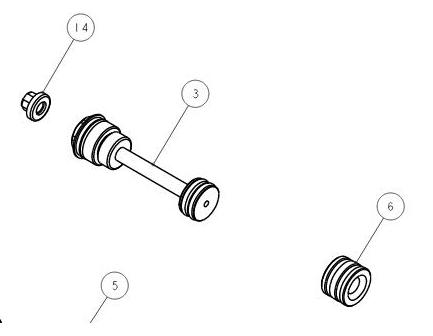

Bolunio Napisano 21 Października 2014 Autor Udostępnij Napisano 21 Października 2014 (edytowane) Rulez zrobiłem jak mowiłeś i zastanawiam sie czy kiedykolwiek rozkładałeś ten amor. Okazało sie że po wybiciu tego korka pod wentylem kilka centymetrów niżej w ladze jest zwężenie ktore blokuje ten niższy tłoczek na ktorym wymienialem uszczelki co za tym idzie w żaden sposob nie powiększa mi komory powietrznej co mialo by wpływ na poprawe pracy amortyzatora. Z korkiem czy bez amor jest sztywny jak murzyńska pała 3 - element ktory radziliście usunąc 6 - element na ktorym wymienialem oringi Edytowane 21 Października 2014 przez Bolunio Cytuj Odnośnik do komentarza Udostępnij na innych stronach More sharing options...

Rulez Napisano 25 Listopada 2014 Udostępnij Napisano 25 Listopada 2014 Rulez zrobiłem jak mowiłeś i zastanawiam sie czy kiedykolwiek rozkładałeś ten amor. Okazało sie że po wybiciu tego korka pod wentylem kilka centymetrów niżej w ladze jest zwężenie ktore blokuje ten niższy tłoczek na ktorym wymienialem uszczelki co za tym idzie w żaden sposob nie powiększa mi komory powietrznej co mialo by wpływ na poprawe pracy amortyzatora. Z korkiem czy bez amor jest sztywny jak murzyńska pała 3 - element ktory radziliście usunąc 6 - element na ktorym wymienialem oringi Oczywiście, że powiększyła się objętość komory powietrznej, co powoduje zmniejszenie progresji ugięcia. Cytuj Odnośnik do komentarza Udostępnij na innych stronach More sharing options...
