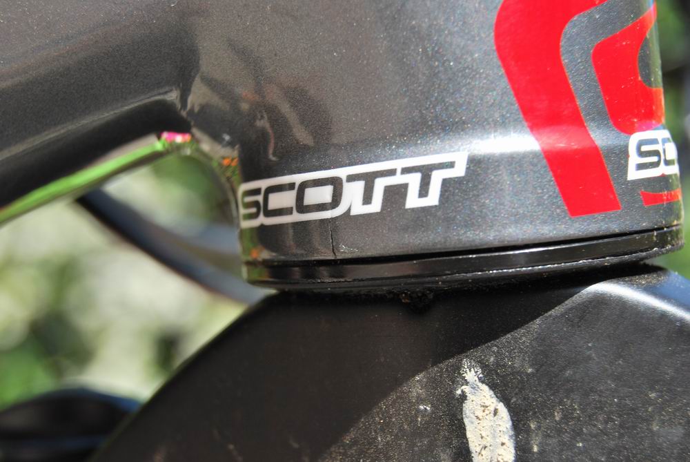

ALFIK3000 Napisano 17 Czerwca 2009 Napisano 17 Czerwca 2009 Podepnę się do tematu. Niedawno pękła mi rama SCOTT-a w dość nietypowym miejscu,bo z prawej strony główki ramy. Z racji tego,że nie posiadam paragonu nie mam możliwości jej reklamowania. W związku z czym chciałbym się dowiedzieć gdzie mogę pospawać ramę w okolic Katowic. W załączniku znajduje się zdjęcie pękniętej ramy.
Patriota Napisano 17 Czerwca 2009 Napisano 17 Czerwca 2009 pogadaj czy bez praragonu sie nie da tego załatwic w obojętnie jakim rowerowym. Duzo sklepów na slasku ma scotty. Po peknięciu widać ze to wada a nie od udeżenia. zwiazku z tym są duże szanse że sie uda reklamowac
ALFIK3000 Napisano 17 Czerwca 2009 Napisano 17 Czerwca 2009 Pisałem już do dilera SCOTT-a do Otwocka, ale Oni idą w zaparte i chcą paragon,a ja go nie posiadam. Dodam jeszcze, że rower kupił mi szwagier w Anglii.
Rulez Napisano 17 Czerwca 2009 Napisano 17 Czerwca 2009 To może niech szwagier spróbuje zareklamować tam gdzie kupił.
Patriota Napisano 17 Czerwca 2009 Napisano 17 Czerwca 2009 a jak bym ja skserował swój rachunek czy coś takiego? albo od kogoś pożycz lub kup za te 50zł rachunek jakoś trzeba pokombinowac bo warto.
ALFIK3000 Napisano 17 Czerwca 2009 Napisano 17 Czerwca 2009 Zrób jak możesz, zdjęcie twojego rachunku i prześlij mi na ten adres alfik1982@wp.pl. Może da się coś wykombinować. Wszystkie osoby które posiadają rachunki na scott-a scale 50 proszę o kontakt tel.602-266-153 lub alfik1982@wp.pl.
canar Napisano 17 Czerwca 2009 Napisano 17 Czerwca 2009 Ps. wcale nie wada fabryczna wg mnie lecz nie umiejętne nabijanie miski..przyjrzyjcie się jej:)
ProKreator Napisano 17 Czerwca 2009 Napisano 17 Czerwca 2009 No jasne , że miska ale to nie składak tylko nowy rower. Winę ponosi scott. Idę obejrzeć swoją główkę bo mam chyba ten sam rocznik - 2008?
