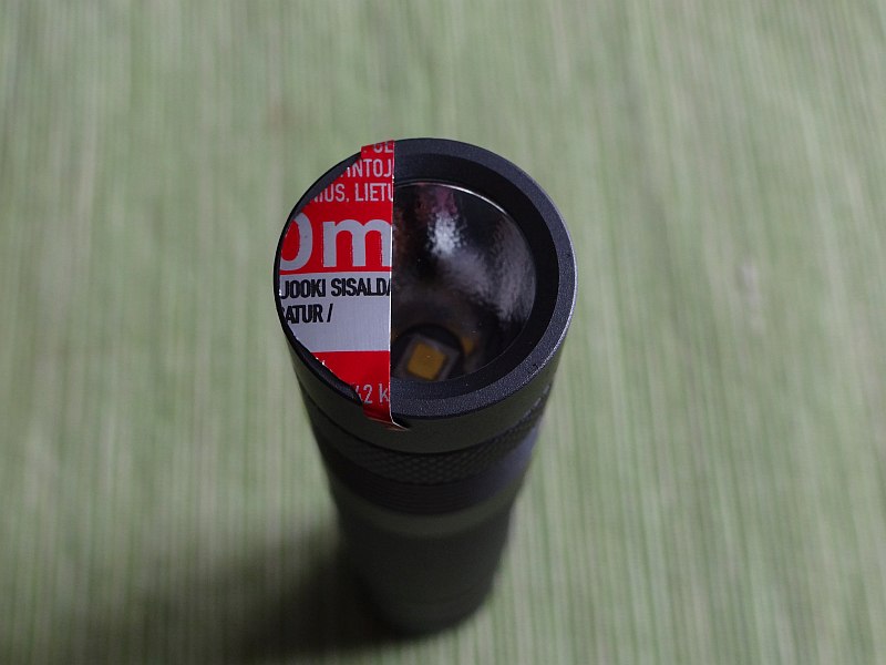

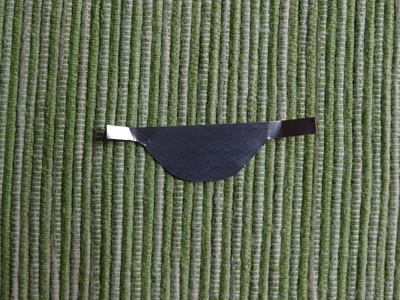

cervandes Napisano 17 Sierpnia 2014 Napisano 17 Sierpnia 2014 Witajcie. Jesień się zbliża, wcześniej zapada zmrok, Convoye coraz popularniejsze, postanowiłem przedstawić mój mod przeciwko oślepianiu. Eksperymentowałem z różnymi patentami, ale zawsze dążyłem do minimalizmu, ograniczenia ilości elementów, kłopotliwego montażu itp. Koszt: żaden. Materiały: puszka po napoju, taśma izolacyjna, nożyczki. Należy wyciąć poniższy kształt: następnie założyć na lampeczkę, zawijając "wąsy": Przytwierdzić taśmą izolacyjną: Pozostaje nam cieszenie się ograniczonym spillem (czyli promieniem odbitym od reflektora). Spot (strumień bezpośredni) pozostaje bez zmian. Tak skierowana lampeczka oślepia MNIEJ niż standardowa, jednocześnie na drogę trafia tyle samo światła a może i ciut więcej dzięki odbiciu strumienia przez przesłonę a nie jego pochłonięciu: Pozdrawiam i zachęcam do prezentowania własnych modyfikacji!

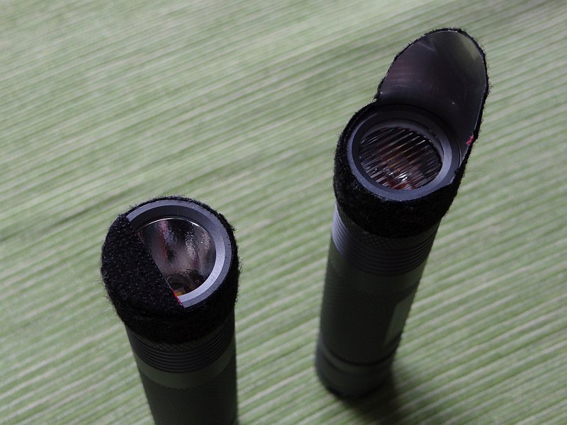

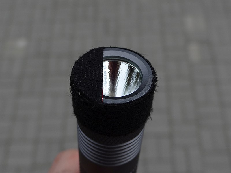

cervandes Napisano 23 Sierpnia 2014 Autor Napisano 23 Sierpnia 2014 Absolutnie się nie zgadzam.. Po pierwsze Convoye mam dwa, jeden z refem którego zmodowałem, drugiego z kolimatorem - zgadnij, właśnie owalnym. I on też oślepia, jak cholera, dlatego zrobiłem na niego daszek. Odcinam aktualnie wszystko co jest ponad poziomem lampek i jest to konieczność, bo cokolwiek świecącego bezpośrednio w oko człowieka razi i oślepia, im jaśniejsze źródło tym bardziej. W tej z refem odcinkę realizuję przesłoną opisaną w tym temacie, a kolimatorowego odcinam daszkiem: Bo ref oślepia tylko tam, gdzie latarka świeci. A że kolimator ma o wiele większy kąt świecenia, w zdecydowanie szerszym zakresie światło jest dla nadjeżdżających z przeciwka rażące. Efekt mojego oświetlenia na drodze jest taki, że droga jest bardzo jasna ale w odległości 5m od roweru na drzewach jest około pół metra światła. Oczy rowerzystów i pieszych znajdują się zdecydowanie wyżej. Nieprzyjemny jest więc dla nich najwyżej strumień odbity od podłoża, bo bezpośrednio źródło światła jest od nich odseparowane. I o to chodzi. Powtarzam, latarki mam dwie i z przeciwka jadąc o wiele bardziej przeszkadza ta z kolimatorem niż ta z refem. A sugerowanie, że S2 z kolimatorem jest rozwiązaniem to bardzo słaby pomysł ze względu na zasięg. Niektórym zwykłe S2 jest szerokie i kupują M1. Kolimator jest dobry dla tych, którzy chcą mieć światło pod kołem, jako uzupełnienie lampki "na dystans". I do niczego więcej się nie nadaje. Ciut więcej, to przeczy prawom logiki. Ciut mniej. No to słabo u Ciebie z logiką. Zamiast świecić w "kosmos" górną częścią spilla odcinamy go blaszką aluminiową która cofa strumień do latarki troszkę go rozpraszając. I strumień który się w latarce odbija kierowany jest w kierunku nieprzesłoniętym, więc na drogę trafia troszkę więcej światła. Oczywiście lepszy efekt bym uzyskał stosując lusterko, ale jak się nie ma co się lubi...

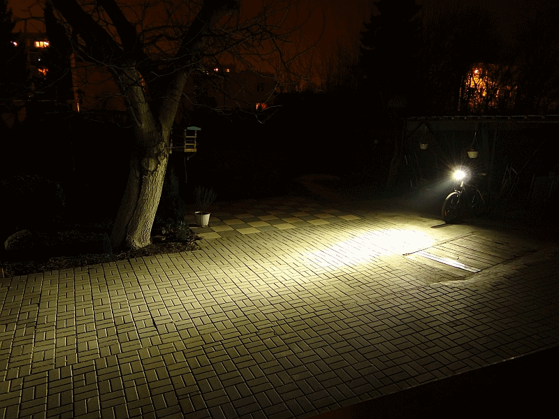

cervandes Napisano 23 Sierpnia 2014 Autor Napisano 23 Sierpnia 2014 Kolimator w dal? Daj spokój, naprawdę satysfakcjonuje Ciebie światło najwyżej 3m od koła? Tu masz jak świeci w dal w cyklu kolomator-ref-oba: A co do strat - zrozum, że odcinasz tylko to, co leciałoby daleko w dal albo w kosmos - a nie to, co leci normalnie na drogę. Skoro więc na drodze nic nie tracisz, to część światła odciętego trafia właśnie tam i na samej drodze masz go więcej niż bez przesłonki. Bo coś się z tym odbitym światłem jednak dzieje, nieprawdaż?

comrat Napisano 24 Sierpnia 2014 Napisano 24 Sierpnia 2014 Ja pochwalę się swoim zestawem:Convoy S2 bezpośrednio z chin - zero modyfikacji (2,1A, dioda 4C, zwykła optyka) - służy jako światło długie. Convoy S3 od Dariusza70 - (2,8A, dioda 4C, kolimator 90stopni) - służy jakoświatło krótkie. Daszki dorobione z blachy aluminiowej (nie z puszek po "pifkach" tylko z grubszej (używanej w poligrafii)).Daszki oklejone z góry materiałem "skóropodobnym". A tak wygląda moje pełne oświetlenie przednie. Na goleniach założone dodatkowe ledowe lampeczki z chin (15 zł za 2 szt) tylko po to aby być widocznym w mieście. Ledówki na goleniach założone są tak jak pisałem wyżej po to, aby być widocznym w mieście bo... daszki w Convoyach są na tyle długie i lekko pochylone w dół, że kierowcy mogą nie widzieć, że świecą mi jakieś lampki na kierownicy.Z daleka widać tylko światło przed rowerem a nie widać co to świeci.A tak można pomyśleć, że te lampki na goleniach dają AŻ TYLE ŚWIATŁA :-)

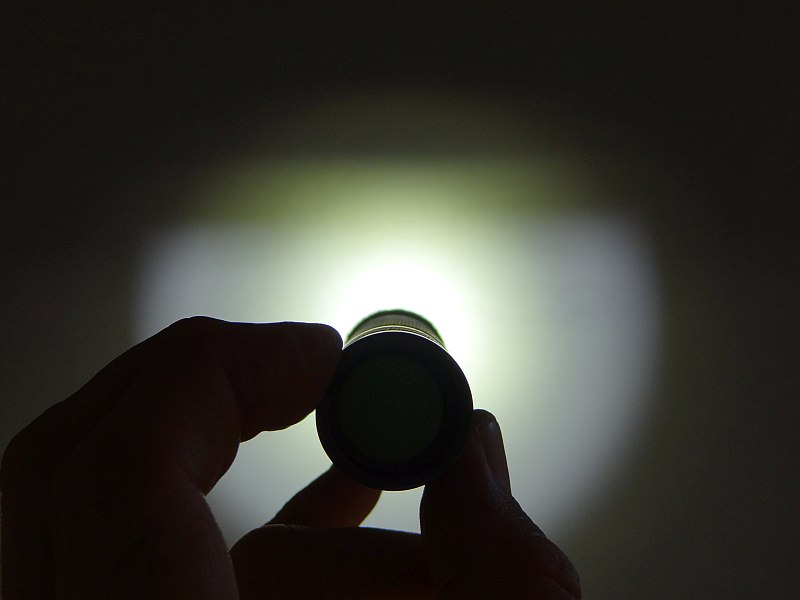

cervandes Napisano 25 Sierpnia 2014 Autor Napisano 25 Sierpnia 2014 Sorry, że wrzucam jeszcze raz tę samą animację, ale chcę zobrazować oślepianie kolimatora: Popatrzcie na pień drzewa. Kolimator, mimo, że latarka skierowana mocno pod koło - i tak rozświetla pień drzewa o wiele bardziej niż ref. I to właśnie tego światła należy się w latarce pozbyć, bo to ono oślepia i irytuje innych użytkowników dróg.
Androg Napisano 25 Sierpnia 2014 Napisano 25 Sierpnia 2014 Pień jest słabo oswielony a natężenie światła wcale nie oślepia. Jak ma ktoś przyzwyczajenie patrzeć w źródło światła zamiast na drogę to już jego problem. Co do tej animacji kolimator/ref to bardzo ładnie widać jak cały zestaw mocno "oslepia" pień za i powyżej karmnika. Druga rzecz która mnie dziwi to ilośc światła jaką potrzebujecie do jazdy miasto/poza miastem.
