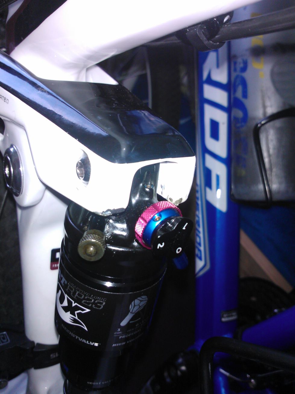

denis44 Napisano 10 Sierpnia 2014 Napisano 10 Sierpnia 2014 (edytowane) Niedawno stałem się posiadam Authora ERA 3.0 2014 19' i niepoki mnie współpraca ramy z damperem. Fabrycznie jest tam wsadzony FOX Float RP23BV lock out, 190 / 50 mm (skok tyłu 130mm). To mój pierwszy full i pierwszy carbon. Zauważyłem dziwną rzecz, otóż gdy tylne zawieszenie mocniej się dociśnie rama w miejscu mocowania dampera (góra) haczy o niego - widać po obitym lakierze. Mocniej haczy od strony gdzie jest wentyl od powietrza (zdecydowanie bardziej obity lakier) gdyż tam damper jest "wyższy". Z tego co zauważyłem ta przypadłość powoduje że damper nie chodzi w pełnym zakresie 50mm - brakuje mu około 8-10mm. Sprawdziłem to spuszczając z niego powietrze - nie poszedł niżej gdyż rama się na nim zatrzymała. Ciśnienie w damperze mam ustawione na 165psi (moja waga 80kg), to daje SAG ok. 12mm. Czy takie zachowanie jest normalne i poza obiciem nie spowoduje uszkodzenia ramy? Wiele się czyta na temat podatności carbonu na uszkodzenia stąd moje obawy. Rowerem w zasadzie jeszcze nie zapuściłem się w poważniejszy teren, a z prawej strony na tym elemencie ramy lakieru już nie ma, carbon uderza o damper. Dość kiepsko to wygląda, w rowerze który jednak trochę kosztował... Edytowane 10 Sierpnia 2014 przez denis44 Cytuj
beardman Napisano 10 Sierpnia 2014 Napisano 10 Sierpnia 2014 Wg mnie nie powinno tak być. Z zawiasem nie powinno się nic stać poza obiciem ale przy mocniejszym uderzeniu może wyłamać wentyl. Sprawdź czy masz na tyle miejsca, żeby włożyć damper odwrotnie. Cytuj
szybkilopez Napisano 10 Sierpnia 2014 Napisano 10 Sierpnia 2014 Dziwna sprawa te ramię nie powinno tak pracować żeby dotykało dampera może masz luz na górnym mocowaniu? Źle dopasowane tuleje montażowe? Cytuj
denis44 Napisano 10 Sierpnia 2014 Autor Napisano 10 Sierpnia 2014 (edytowane) żadnego luzu na górnym mocowaniu nie wyczuwam, wykręcałem tam damper, wszystko wchodzi raczej ciasno. Właśnie tego się obawiam że w terenie może urwać wentyl lub uszkodzić ramę na dobre... Dziwne bo z tego co przeglądałem author tych ram z tymi damperami używa już od kilku lat. Włożenie dampera w drugą stronę nie zaszkodzi mu? Trochę to utrudni używanie propedal, ale jeżeli ma uratować ramę wyjścia nie ma. Edytowane 10 Sierpnia 2014 przez denis44 Cytuj
szybkilopez Napisano 10 Sierpnia 2014 Napisano 10 Sierpnia 2014 Jeśli to nowy rower i masz gwarancje to nie ma co kombinować tylko reklamować bo coś jest nie tak. Parę fullów już przerobiłem, ale nigdy czegoś takiego nie widziałem. Źle dobrana długość dampera ... Cytuj
denis44 Napisano 10 Sierpnia 2014 Autor Napisano 10 Sierpnia 2014 wsadzenie dampera odwrotnie spowodowało że tym razem haczy druga strona ramy.... skok nieco większy ale nadal do 50mm brakuje. Dziwna sprawa bo author do tych ram stosuje te dampery już od 2011 roku. Zauważyłem już w sklepie delikatne obtarcie ale sprzedawca stwierdził że to pewnie przy montażu oraz polecił zakleić klejem epoksydowym. Tak też zrobiłem, ale dziś po 5 minuatch jazdy przed domem z kleju już nie wiele zostało - nie ma się co dziwić skoro dostał kilka mocnych uderzeń. Na damperze już także widać miejsce w którym rama uderza, a zrobiłem nim z 10km po mieście. Cytuj
beardman Napisano 10 Sierpnia 2014 Napisano 10 Sierpnia 2014 Położenie dampera nie ma wpływu pracę zawieszenia i samego dampera. Sam w swoim mam odwrotnie bo się inaczej nie da założyć. Jedyny minus to właśnie gorszy dostęp do pokręteł. Ale jeśli też Ci blokuje to reklamuj. Tak być nie może. Cytuj
szybkilopez Napisano 10 Sierpnia 2014 Napisano 10 Sierpnia 2014 (edytowane) Fabrycznie tam powinien być 190, ale czy taki jest faktycznie? Zmierz go. Ten wahacz nie powinien dotykać dampera. To damper powinien przejmować całe ugięcie, a nie wahacz, który obija damper. Tylko do reklamacji, bo coś jest nie tak. Lepiej tak niż ma Ci coś strzelić i gwarancji później nie uznają. Jeszcze jedno może są źle dobrane tuleje montażowe, na których dostaje luz i wahacz pracuje. Edytowane 10 Sierpnia 2014 przez szybkilopez Cytuj
denis44 Napisano 10 Sierpnia 2014 Autor Napisano 10 Sierpnia 2014 jest 190. Skok max teraz to ok 40. No nic będę próbował pogadać ze sprzedawcą... dzięki Cytuj
denis44 Napisano 15 Sierpnia 2014 Autor Napisano 15 Sierpnia 2014 (edytowane) Okazało się że faktycznie author się nie popisał i zamontowany wahacz nie współpracował z damperem foxa. Sprzedawca wszystko załatwił, Author wysłał wahacz który sprzedawca podmienił. Teraz wszystko działa ok, mam do dyspozycji pełny skok dampera 50mm, nic nie haczy:) Sprawa załatwiona bardzo szybko, w poniedziałek wieczorem wysłałem maila do sprzedawcy, dziś nastąpiła podmiana wahacza. Biorąc pod uwagę że rower zakupiłem w Czechach jestem miło zaskoczony. Swoją drogą jeżeli ktoś chciałby authora, kellysa czy aganga polecam sklep (rowery których nie mają na swoje stronie, a są jeszcze u producenta mogą oczywiście zamówić, tak jak w moim przypadku). http://www.kolavehovsky.cz 8km od granicy, z Gliwic 60km. W moim przypadku cena była dużo lepsza niż w Polsce, a jak widać z obsługą gwarancyjną nie ma problemu . Właściciel rozumie po Polsku i trochę mówi, ja po czesku nic, ale jak widać można się z nim dogadać Edytowane 15 Sierpnia 2014 przez denis44 Cytuj

denis44 Napisano 15 Sierpnia 2014 Autor Napisano 15 Sierpnia 2014 poza tym że jest cały czarny.... widelec gdzie montowany jest damper jest mocniej przycięty, rozstaw otworów i reszta wyglądały identycznie. Cytuj

cierlik Napisano 26 Września 2015 Napisano 26 Września 2015 Witam.mam ten sam przypadek z damperem chaczy o wahacz .sprawa zgloszona u sprzedawcy ma sie dowiedziec w poniedzialek czy nalezy sie wymiana.pozdr .bialy jednak ladniejszy.pozdr Cytuj
